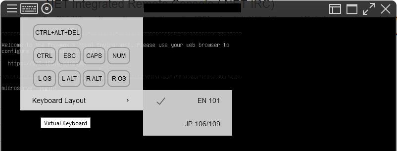

Noch was anderes: kann es sein, dass die iLO-Konsole über HTML5 (der Rest funktioniert bei mir nicht) ein Problem mit der Tastatur hat?
Nachdem ich mich beim installierten OMV nicht per Konsole einloggen konnte (das hatte ja Probleme mit den Netzwerkkarten - deswegen auch kein Remote-Zugang) habe ich inzwischen auch mal Proxmox installiert - und da konnte ich mich zuerst auch nicht einloggen (hatte das Passwort während der Installation über die iLO-Konsole eingegeben und wollte mich dann per Smartphone iLO-App einloggen); über die iLO-Konsole im Browser ging es dann.
Und nachdem ich eingeloggt war konnte ich sehen, dass die Groß-/Kleinschreibung nicht funktioniert; d.h. er erkennt meine Shift-Taste nicht (auch sonst hat er mit allen möglichen Tasten auf meiner Deutschen Tastatur Probleme)
Kann ich da irgendwo das Dt. Tastaturlayout einstellen / ihm auf die Sprünge helfen?
Und geht irgendwie auch Copy/Paster?
