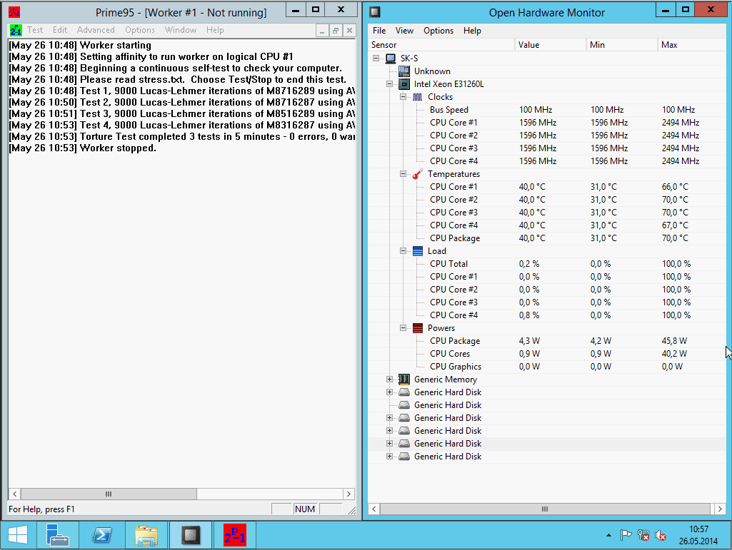

CPU Upgrade E3-1260L mit einem NF-A4x10 FLX bei 5V
Danke erstmal für die super Berichterstattungen von einigen hier, welche mich erst dazu ermutigten nicht den E3-1220Lv2 zu nehmen. Mein Beitrag dazu sind die von mir ermittelten Werte nach dem Upgrade.
Mein System:
HP Microserver Gen8 :cool:
2x8GB RAM (669324-B21 HP 8GB Renew)
keine Erweiterungskarte verbaut (später vielleicht ein P222)
Port 1-2: Raid 1 Verbund (alte SATA II - leer)
Port 3-4: Raid 0 (alte SATA II - leer)
Port 5: SSD/CDRom (Samsung 840 Pro 128GB und HP CDRom mit manuellem umstecken) :coolblue:
OS: Windows 2012 R2 (jungfräulich, mit altem SPP installiert, inzwischen aber aktuell)
iLO: v1.5 (Advanced)

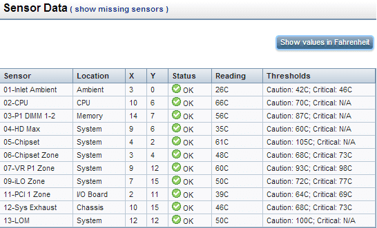

Temperaturen:
Nach ca. 4min Prime änderten sich die Temperaturen nicht mehr. Min-Werte zeigen die Temperaturen vor Prime (6% Fan), die Value-Werte ca. 4min danach (6% Fan) und die Max-Werte die Temperaturen dazwischen (27% Fan max. ~4min). Mir ist aufgefallen, dass iLO jeweils genau die Temperatur vom OHM CPU Core #1 anzeigt.
Das ist ein Auszug der Temperaturen im iLO nach ~4min und 27% Fan.

Der Xeon E3-1260L wird bei Dir 66° C heiss, bei 70° ist die Warnschwelle laut iLO erreicht. Ist das nicht etwas knapp ?
Du hast die Turbo-Funktion des 1260L deaktiviert, richtig ?
Welche Wärmeleitpaste hast Du beim Umbau verwendet ?
Gruß
Das ist knapp, ist aber leider so. Ist bei meinem 1260L auch so - egal was für WLP (hab diverse getestet, verzögert das annähern an die 70 Grad minimal um 2-3 Minuten nach der nötigen "Burn-In" Phase der jeweiligen WLP) - zumal die Sandy CPUs ja eine deutlich niedrigere TCase haben als die Ivy CPUs...
Gruß
Die t_Case liegt sogar bei nur 58,6°C. Ich denke (hoffe) das die CPU auch da schon automatisch abgeregelt hat. Die Turbo-Funktion ist nicht deaktiviert. Als Paste hatte ich noch MX4 da.
Zum Turbo: Irgendwo hatte ich gelesen, dass es keinen Unterschied macht ob dieser aktiviert ist oder nicht. Irgendwie hängt das mit der Auslastung der jeweiligen Kerne im Turbomodus zusammen. Werden alle Kerne ohne Turbo voll ausgelastet werden sie wohl sogar wärmer, als wenn nur zwei Kerne im Turbo laufen (es können wohl nicht alle gleichzeitig in diesen Modus versetzt werden). Das habe ich jetzt nur so aus dem Gedächtnis versucht wiederzugeben, wie genau das beschrieben war und ob diese Aussage überhaupt stimmt weiß ich nicht. Ich müsste dazu Prime einmal ohne Turbo laufen lassen. Für mich stellte sich nur die Frage nach dem Kosten-/Nutzenfaktor. Da ich "günstig" über die Staaten an eine E3-1260L gekommen bin, habe ich nicht lange gezögert. Bevorzugt hatte ich eigentlich den E3-1220L V2.
Die t_Case für den E3-1265L V2 ist bei Intel nicht angegeben.

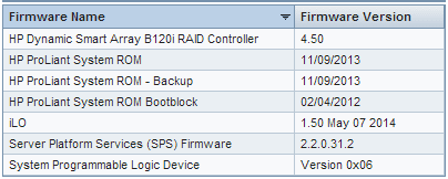

Die iLO 1.50 ist freigegeben fuer alle Gen8. Es ist auf der HP-Seite fuer den MicroServer Gen8 eben noch nicht gelistet,
aber das Thema HP und der Downloadbereich hat ja auf der vergangenen Seite bereits fuer Gefühle gesorgt ;-)
Darf ich fragen, wo sich der Download von iLO 1.50 genau finden lässt? :)

Auschnitt der Fixes und Verbesserungen von der README.txt für Interessierte:
Fixes:- Auto Power On does not work on server blades after upgrading to iLO 4 v1.40.
- SSH keys cannot be imported by using XML after upgrading to iLO 4 v1.40.
- Random "Embedded Flash/SD-CARD: Failed restart" errors appear in the iLO 4 Event Log after server shutdown.
- The Windows Server 2008 or 2012 installer might fail with the following error message when used with Virtual Media on iLO 4 1.32 and 1.40: “A required CD/DVD drive device driver is missing."
- If you create a disk image when Virtual Media is mounted in the Java IRC, an invalid message is displayed.
- The keyboard doesn't work when you use the Java IRC to mount an image file through a URL.
- When using the Java IRC in Linux, some characters cannot be entered from a Japanese keyboard when the Japanese layout is selected.
- iLO might stop responding if the DNS server fails to respond when iLO is trying to log multiple entries that require DNS reverse lookup.
- Time zones that are south of the Equator and use DST are handled incorrectly.
- An incomplete Japanese message is displayed in the Set to factory defaults interface when the Japanese Language Pack is loaded.
- AlertMail implementation is inconsistent between the iLO web interface and the CLI.
- iLO does not always respond to multicast M-SEARCH requests.
- Multicast replies display an incorrect iLO version number.
- iLO requires a reset when the IPv6 Multicast Scope is changed for iLO Federation discovery.
- The SERVER_POST_STATE element is missing from RIBCL output.
- iLO Virtual Media CD-ROM connect says “ok” when http://name is unreachable.
- Multiple iLO Federation Management groups cannot be deleted in a certain order.
- Menu and Title area return to English characters when the Japanese Language Pack is loaded.
- EBIPA IPv6 settings not always updated on iLO when iLO DHCP IPv4 is disabled.
- iLO WEB page could stop responding after a firmware update via the group firmware update in iLO Federation Management.
Enhancements:
- Added an SNMP trap for Uncorrectable Machine Check Error.
- Added the ability for iLO to get Domain name to Get or Display from DHCPv6 server.
- Implemented significant performance improvements in iLO Federation Management queries.

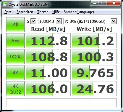

ich habe auch den 1220L v2, allerdings nur 4GB HP-RAM und eine INTEL-SSD, installiert ist DEBIAN SQUEEZE. Da habe ich 27W im idle/am Prompt, gemessen mit dem Brennenstuhl PM 231 E
Nach Installation von Debian Wheezy, Kernel 3.14-backport und rumspielen mit den BIOS-Einstellungen und PowerTOP komme ich nun auf 25W. Mit einer PicoPSU könnte mann vielleicht die 20W reisen...
Mit den 4x4TB WD-RED komme ich dann auf 40W idle.Wenn ich die Kiste mit CrystalDiskMark über Samba ärgere, komme ich bei 35%CPU auf 53W. Das dürfte für einen Homeserver ein akzeptabler Wert sein. Mein alter Homeserver (AMD X2-3800, 2GB RAM, 8HDD) braucht 98W idle und 123W typisch.

Hmm, sorry, aber wir haben das nicht großartig mit-dokumentiert. Was ich noch so im Kopf habe - wir haben die aktuellsten Treiber von HP für die verbauten Geräte installiert und einige Treiber rausgeschmissen, die standardmäßig geladen wurden, für die aber keine Geräte da waren.
Nach der Installation des aktuellsten Debian wheezy (v7.5) mit Kernel 3.14-backport habe ich noch bei Samba den Parameter
Code:
max protocol = SMB2
gesetzt.
Maßgeblich war jedoch auch die Windows-Client-Seite mit aktuellen Treibern auszustatten. Das hat etwas gebracht, jedoch der Mega-boost war, wie weiter oben im Thread von mir geschildert, eine Neuinstallation von Windows-7 (traurig aber wahr).
Ich habe auf Clientseite bei den Adaptereinstellungen für das Netzwerk den Virenscanner und den VPN-Client von AVM deaktiviert. Das wars:
