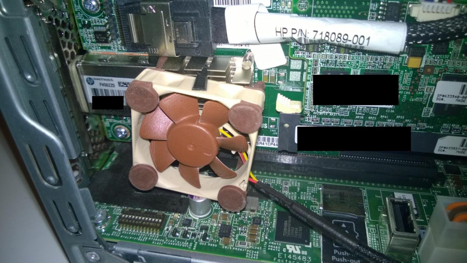

Smart Array P222 und Lüftermod
Guten Abend,
nachdem ich hier schon viele Tipps zu dem Server bekommen habe, möchte ich nun auch meine Erfahrung mit dem P222 und einer Kühlung teilen.
Ich habe mir nachdem ich in diesem Forum die Probleme mit der Temperatur des P222 durchgelesen habe eine schnelle Kühlung für den Controller gebaut.
Man nehme: Einen Noctua A 4X10FLX
Einen Molex auf Lüfterstecker Adapter.
Einen Kabelbinder.
Etwas Superkleber.
Geduld.
Vom Kabelbinder schneidet man ca 0,7 cm ab und klebt diesen Teil dann mit Superkleber auf das obere Ende des Lüfters. Sodann kann man diesen mittels der beigefügten Gumminoppen vor dem Controller plazieren und mit dem Ende des Kabelbinders am Kühlkörper anstecken.
Strom verbinden und schon wird der Controller auf 53-58° statt 85-90 gekühlt.
amichel
