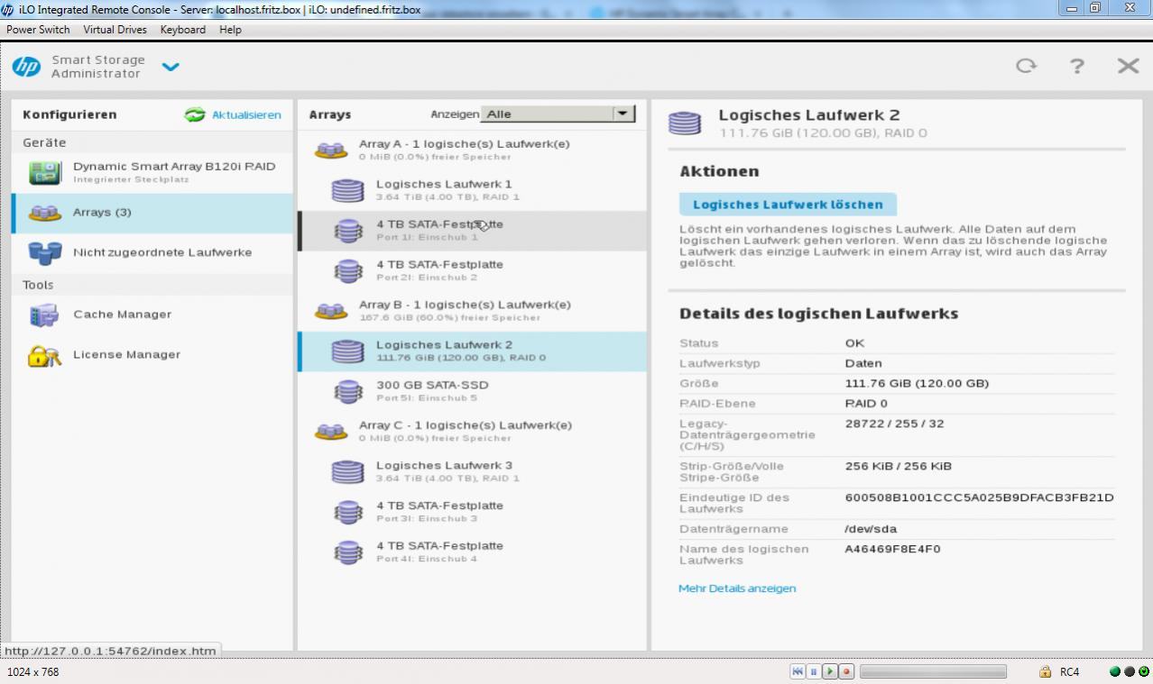

Hallo Zusammen,
eine Frage, ich habe die Festplatte in meinem Microserver, eine SSD 120 GB gegen eine 300 GB getauscht.
Die Platte hängt an dem Zusätzlichen SSD Port und ist als logisches Volumen mit angeblicht Raid0 eingebunden.
Da ich den Inhalt 1:1 von der 120 auf die 300 kopiert habe, ESXi startet auch und funktioniert einwandfrei, wir aber immer noch die Größe der Vorherigen Platte angezeigt Im Volumen angezeigt.
Kann man das ändern, da ich eigentlich die VMFS expandieren wollte, aber mir das part tool des ESXi nicht mehr kapazität anzeigt.
Laut gparted sind am Ende noch die rund 160GB übrig, als unformatierte Kapazität.
Muss das freie Platz vorher partitoniert/formatiert werden, oder was kann ich tun?
Gruss Theo
