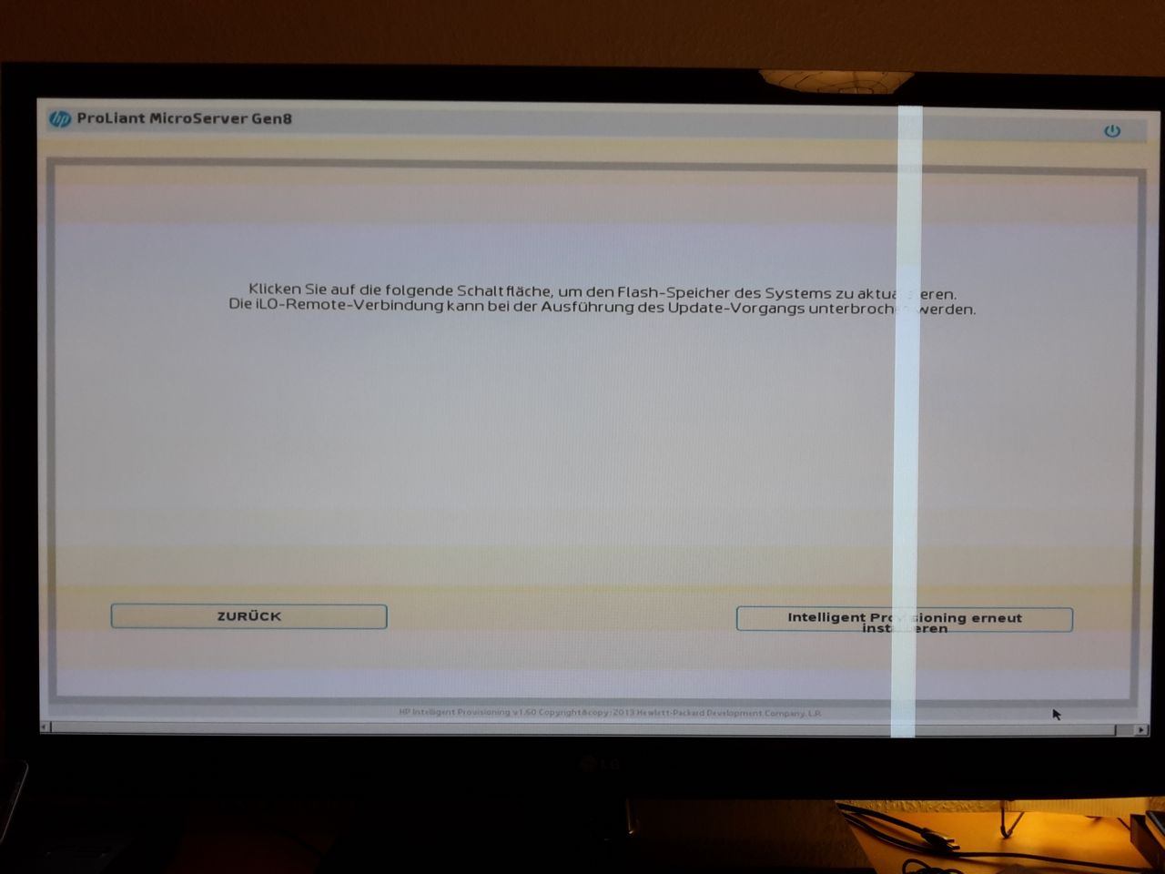

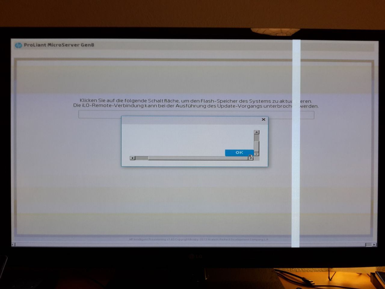

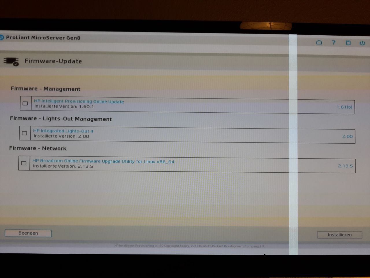

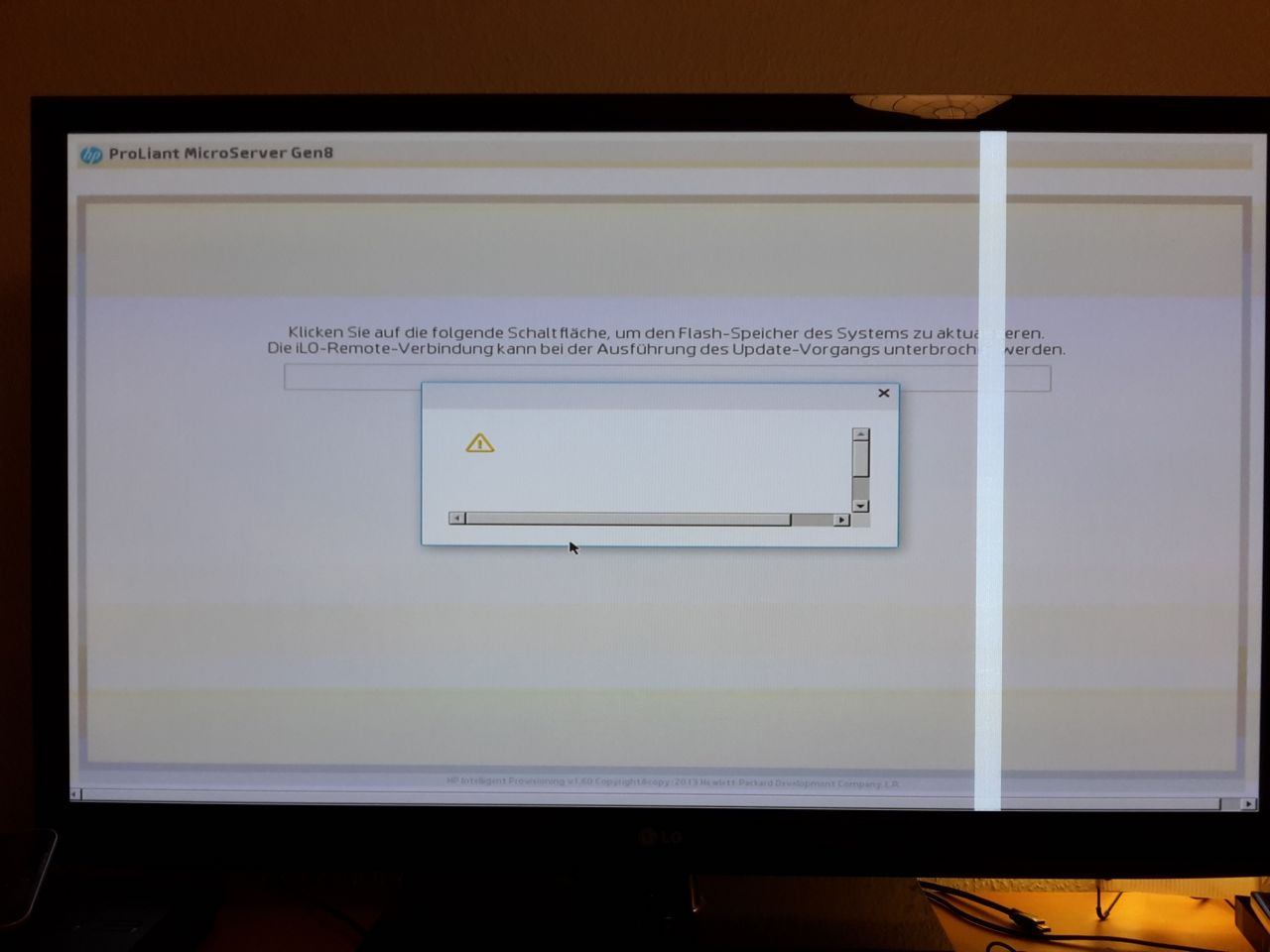

wie kann ich, alternativ zum Intelligent Provisioning bei selbigem die Firmware aktualisieren?
Wenn ich das klassisch über Firmware Updates im IP machen möchte, dann passiert gar nix. Ich bekomme zwar das Update 1.61(b) angezeigt (Bild 1 und 2), aber nach dessen Auswahl (Haken) und Bestätigung mit (Bild 3 und 4) OK passiert nichts weiter, man sieht lediglich den leeren Rahmen des Fortschrittsbalkens.
Ich möchte das Update installieren, da bei mir bis jetzt die Installation von Windows Server 2012 R2 auf der HDD nicht bis zum Ende durchläuft (hängt sich auf).
Den weißen senkrechten Streifen auf den Bildern einfach ignorieren, der Fernseher ist defekt :-(

Der iLO ist mit 1.4 total drunter, aktualisiere bitte auf 2.03 -> Server remote management with HP Integrated Lights Out (iLO) | HP® Official Site
Intelligent Provisioning bitte auch gleich mit auf 1.61.45

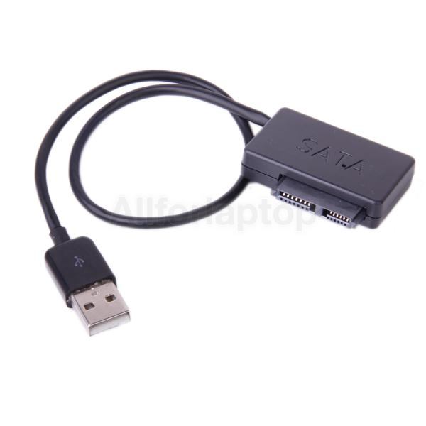

Kennt jemand einen deutschen Versender, der einen USB auf Slimeline-SATA-Adapter für das DVD-Laufwerk anbietet? Bei Amazon und Ebay finde ich nur China/Hongkong-Händler, die das Teil innerhalb Januar 2015 zustellen.image_39996.jpg.
Bei Interesse mache ich ein paar Fotos.
