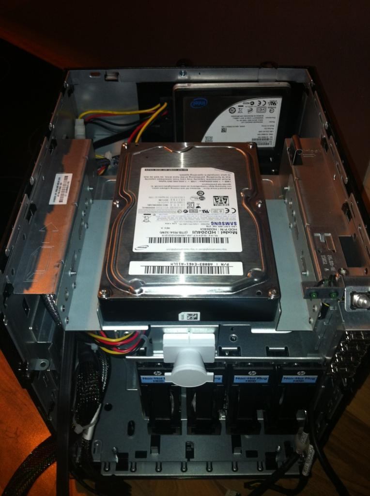

Breite ist die eine Sache, die Fläche insgesamt oben ist aber groß genug für 2 2,5" HDDs.
Und abgesehen davon sind 2,5" 6,35cm. Und ODD sind normalerweise 12,8 cm breit. Und wenn man es ganz genau nimmt sind 6,35*2 = 12,7cm was weniger ist als 12,8cm... Also nochmal den Taschenrechner anwerfen gehen
Das mit dem Strom ist ja klar, das hab ich ja auch geschriebenUnd der weiße Steckverbinder sieht eher aus wie ein Floppy-Stromanschluss...

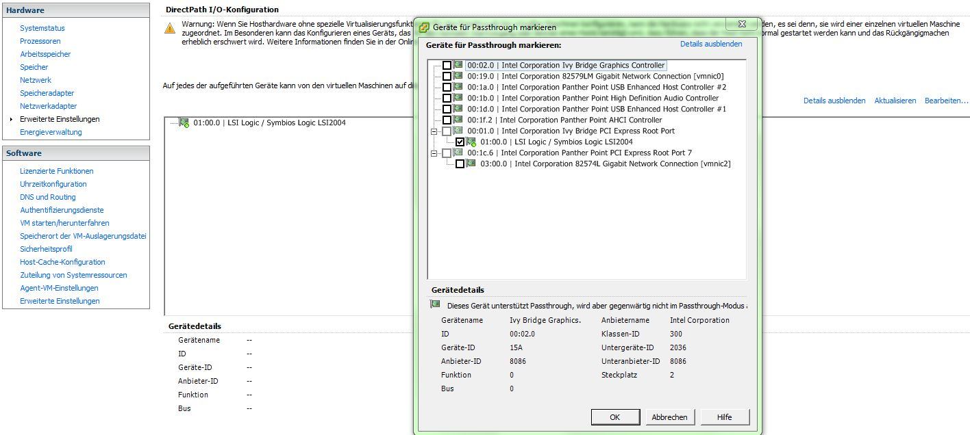

konnte man das mit USB durchreichen nicht schon auch bei VT-x
