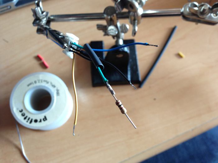

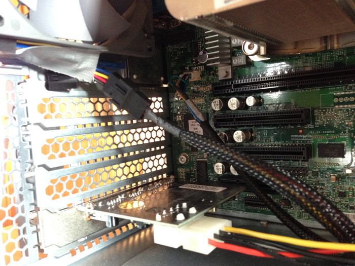

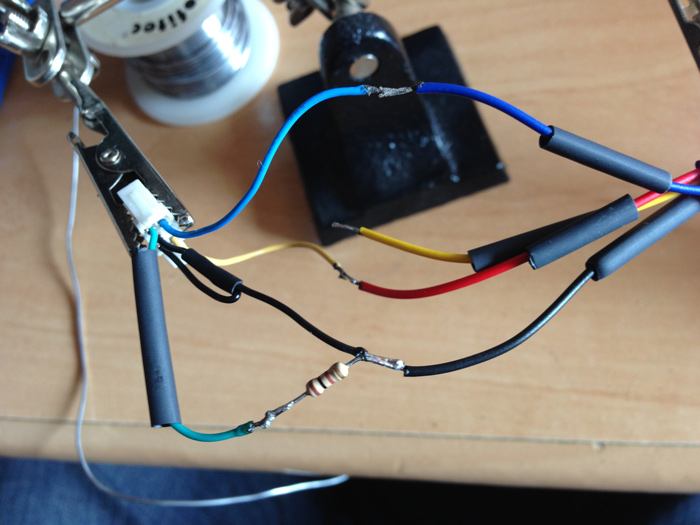

sooo hab den Silent Umbau a la trollipolly fertig :-)
uuunglaublich wie leise der ganze Rechner jetzt ist, die Lüfter sind unhörbar, transportieren aber gefühlt immer noch viel (kalte) Luft. Habe direkt noch eine PCI-E USB Karte eingebaut und den Ram nochmal etwas erweitert :d
Danke @TrolliPolly !
Lüfter Tausch mit den Arctic CO's
Anbei auch noch meine Bilderreihe ... das mit dem Widerstand hätte man bestimmt auch etwas sauberer lösen können...
sieht doch prima aus, ich freue mich, dass bei Dir auch alles so gut geklappt hat ;))
Sieht doch insgesamt ordentlicher als meine "getapte" Lösung aus ;))
@Noisekiller: Wie wir schon besprochen hatten, kannst Du die Lösung wirklich ohne einen Dummy aufbauen, das ist a) einfacher und b) in seiner Wirkung genauso gut.
