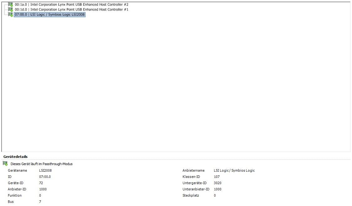

Im Menü kann ich die USB-Controller sowie die M1015 in die Passthrough Konfiguration holen. Nach einem Neustart sind auch noch alle Controller vorhanden.

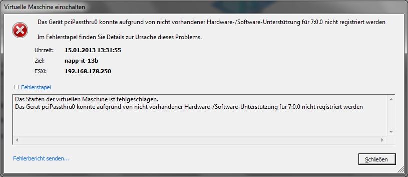

VMs mit Passthrough-devices lassen sich nicht starten.
hätte ich auch vorher mal testen können... Also das kann ich bestätigen, VM startet nicht.

  • auch nach mehrmaligem Neustart wird der M1015 Controller ordentlich angezeigt
Übersicht - Controller + Fehlermeldung, die beim starten einer VM mit dem verknüpftem Controller kommt.
Getestet mit einer Windows Server 2008R2 Standard VM und Napp-It 13b VM
