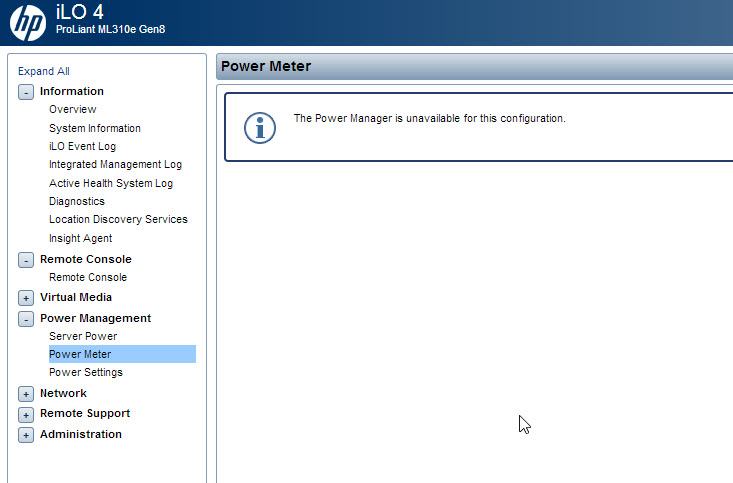

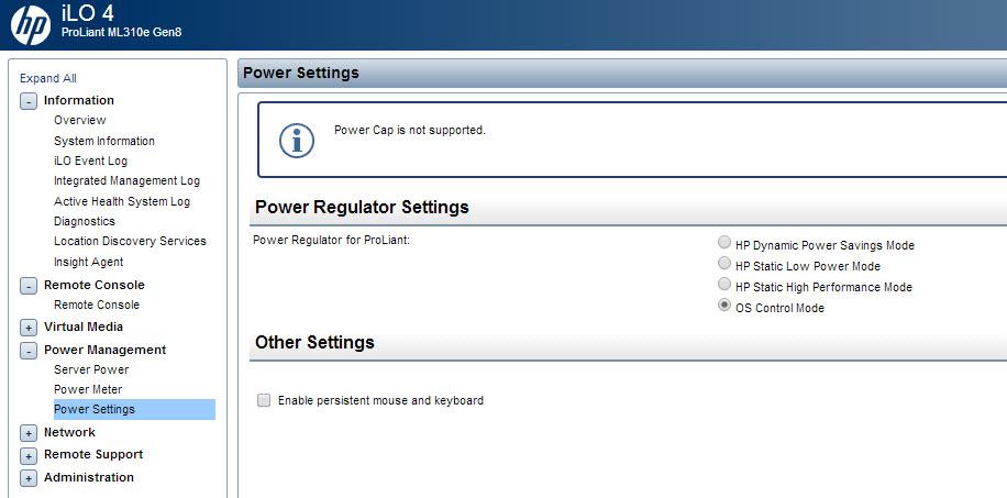

Sehen die Powersettings bei euch gleich aus per ILO?
Ja, weil der ML310e keinen Power-Management-Controller hat.
