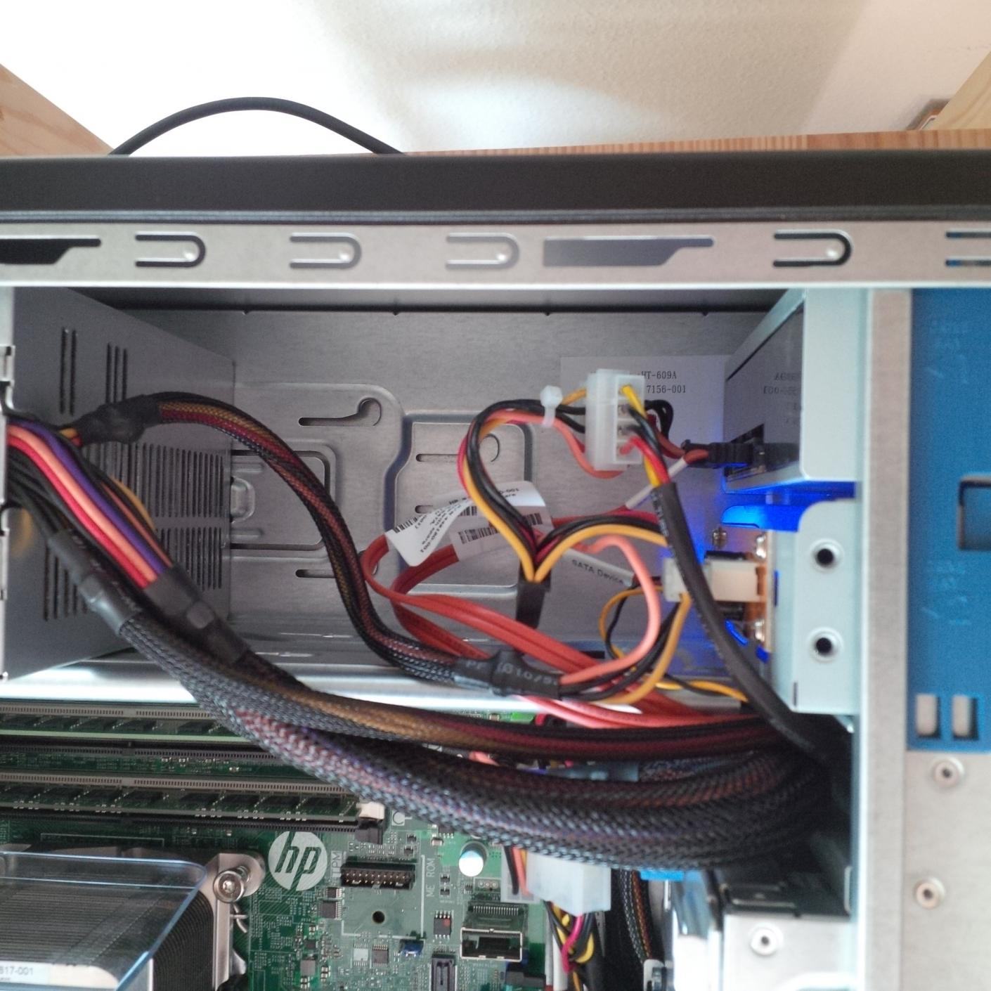

Ich hab mal schnell ein Bild meines v2 gemacht.
Auf dem Bild kannst du erkennen, dass der 1x Molex (vom NT beginnend) für den 2. 5,25" Schacht verwendet wird. Darauf folgt der 1. Sata und danach auch schon gleich der 2. Molex. Da steckt bei mir eine 500mm Verlängerung um eine PCI Karte mit Strom zu versorgen. Zu guter letzt der 2. Sata für das DVD Laufwerk.
Falls du die SSD´s unten betreiben willst benötigst du unbedingt eine Verlänger! Ich persönlich würde eher in den 2. 5,25" Schacht 1x 5,25" auf 3,5" und 1x 3,5" auf 2x2,5" Adapter einsetzen. Das ist Geschmacksache. Aber selbst dafür wirst du wahrscheinlich eine kleine Verlängerung benötigen.
Danke für das Bild, dann kann ich die SDDs auch oben gut platzieren und fixieren :)
Also steht ein Molex definitiv zur Verfügung. Der andere wird ja bereits benutzt oder liege ich da falsch?
Es sind beide Molex + 1x Sata frei. Ich habe meine nachträglich in Benutzung genommen.
