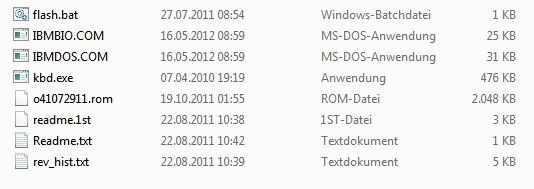

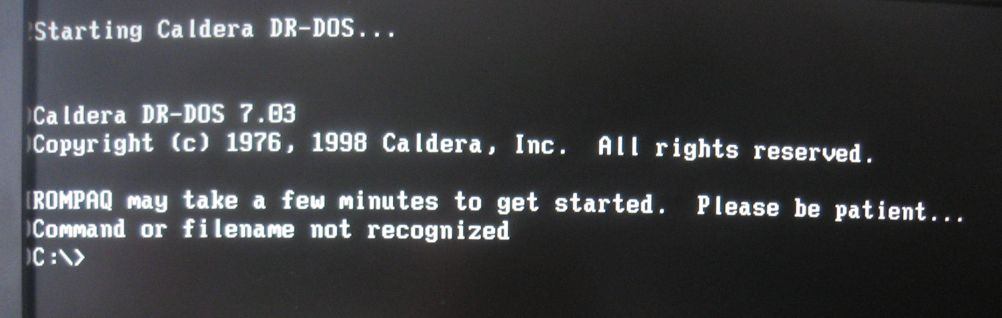

Irgendwie klappt das flashen bei mir nicht.
So sieht der Inhalt des Sticks aus:
Und das kommt beim Booten des N40L:
Sorry habs dann auch gemerkt. Dachte es geht automatisch wie es einige beschrieben hatten.
