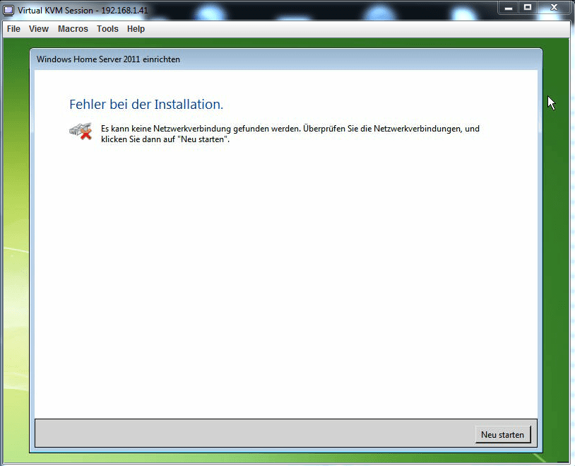

irgendwie scheint er trotz der meldung installiert zu haben. habe den Stick entfernt und neu gestartet und WHS2011 startet mit fortsetzung der installation (ohne Stick).
Irgendwann kommt dann der Feher: es kann keine netzwerkverbindung gefunden werden. in dem Fenster ist nur 1 Button mit NEUSTART. Starte ich neu
kommt irgendwann wieder dieses Fenster...grrr
zum verzweifeln
ne anderen kleine platte habe ich leider nicht.
hier ein screenshot

Bin jetzt über den Taskmanager (Ausführen: explorer) auf den Desktop gekommen.
2 Dinge:
- Mein Passwort lässt sich nicht ändern, habe das vom Stick eingegeben, wäre falsch
- Netzwerkkarte zeigt an, das kein Kabel drin ist. Muss in der Remote Card und in der Onboard eine rein?
Installation über gemappte DVD (ISO) geht nicht.... Laufwerk ist ja nur 64GB
Edit:
Habs nun, dachte es reicht ein LAN Kabel in der Remote Karte. Habe nun ein 2tes im N40L, nun gehts

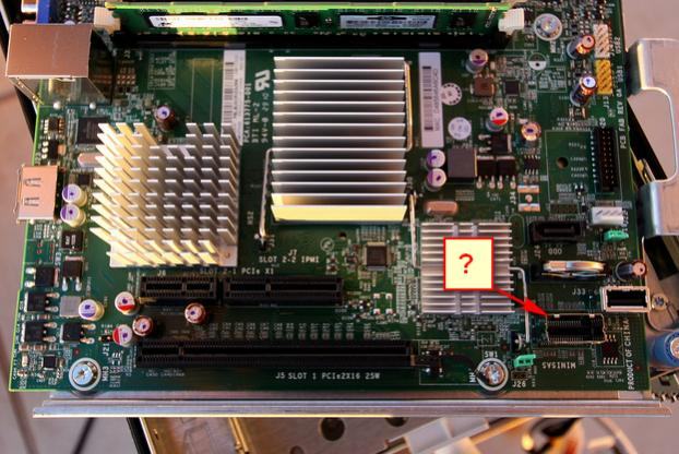

Habe nun das nächste Problem. WHS ist installiert, nun habe die 2TB in den ersten Schacht (ganz links) gesteckt, aber diese wird vom System nicht angezeigt. Muss man die
einbinden? in der Datenträgerverwaltung ist die auch nicht gelistet.
Wird sie denn vom Bios/beim hochfahren erkannt? Wenn nicht ist sie entweder defekt oder steckt nicht 100 %ig drin.
Im BIOS ist sie auch nicht zu finden....
Gibts es ein Kabel von den Slots zum Mainboard?
Evtl ist da was locker, weiss aber nicht welches es sein könnte
---------- Post added at 17:44 ---------- Previous post was at 16:01 ----------
Will nicht laufen, kann mir auch nicht vorstellen das die HDD (nagelneu) defekt ist.
2 Fragen
1- Welches Slot ist der SATA / STROM Anschluss für die 4 Slot? ISt das der ganz Links wenn man die Tür aufmacht?
2- Kann man im Bios (ist noch untouched) etwas einstellen oder verstellen das die HDDs nicht erkannt werden?
die rechte bay bringt auch nix. wenn man im nichts einstellen
kann, dann muss es wohl am Server oder der Festplatte liegen. verdammt...

Ja, läuft an. Klingt aber irgendwie merkwürdig. Leises pipen. Werde die zurückschicken und ne neue bestellen.
Systemplatte ist ne 2,5" SSD, die läuft nun
Meine datenplatte ist ne 3,5" 2tb Platte! Um diese geht's
