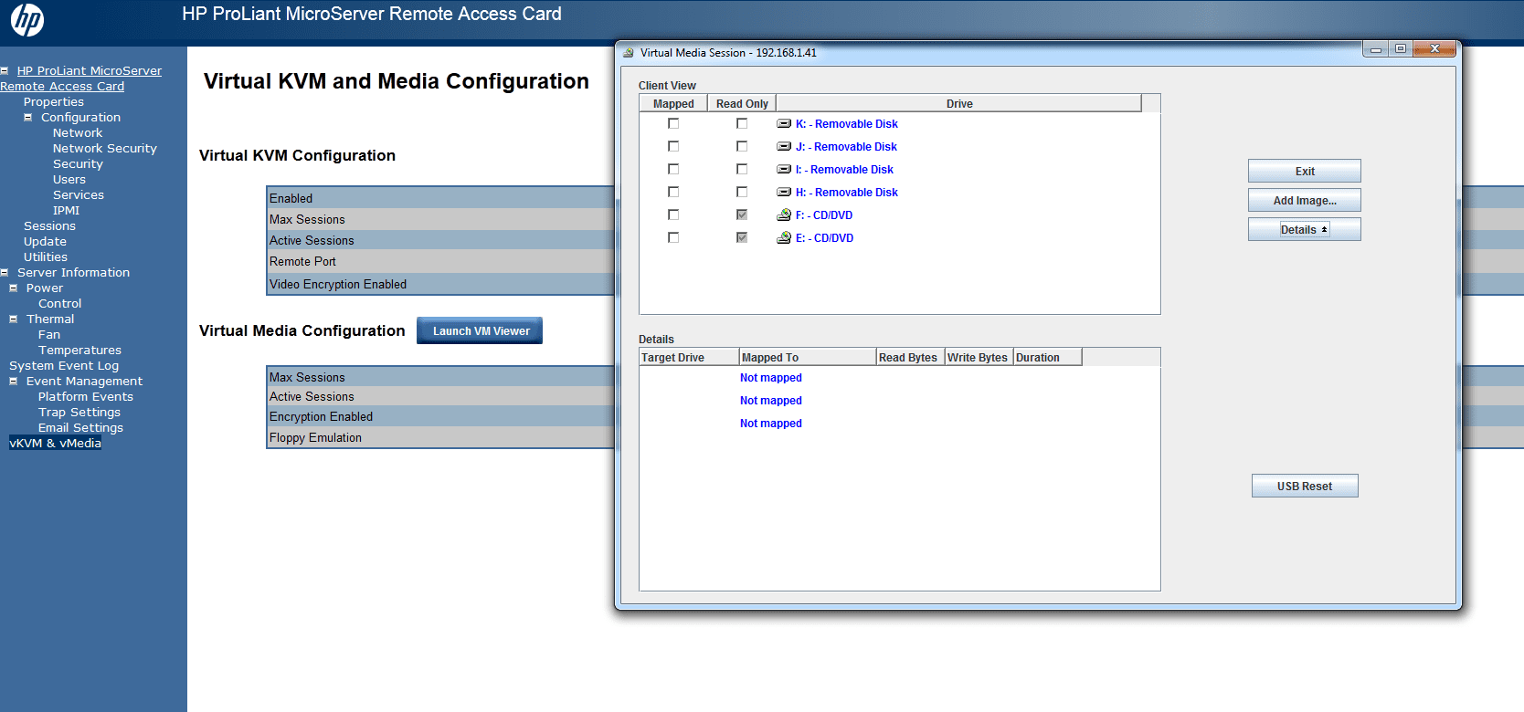

Also du hast die Remote Karte drin? Dann nutz sie doch auch bitte! Die hat nicht umsonst eine vKVM Funktion.
Und das du unter der URL nichts findest ist mehr als nur normal...
- Via iPhone App -

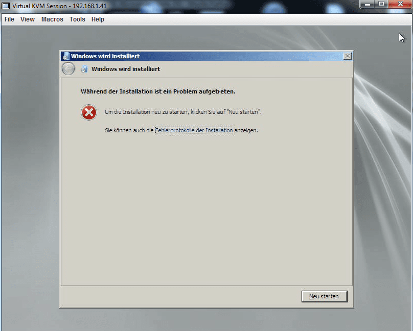

remote ist drin. vKVM? was soll da passieren?
danke, nun sehe auch was....
Bekomme die Installation vom Stick nicht hin, auch damit nicht:
