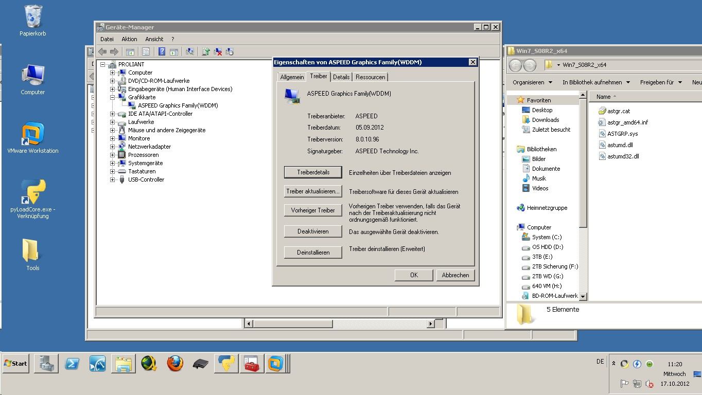

Hat hier zufällig jemand den Aspeedtech Grafiktreiber V 0.96 am Laufen, welchen es unter Home?ASPEED ???? zum Download gibt ?
Bei mir läuft der Treiber nur noch bis einschliesslich V 0.94, die danach folgenden Versionen 0.95 und 0.96 laufen unter WHS 2011 nicht mehr.
Im Gerätemanager steht die Meldung "Der Treiber wurde deaktiviert". Bin also notgedrungen wieder auf die V 0.94 zurück.

Als Treiberversion wird bei mir die 6.0.10.93 vom 09.05.11 ausgeworfen.
Ach ja, never change a running system ;)
€: Habs dennoch mal für dich installiert. Klappt alles tadellos.
Anbei der Screeni. Hast du auch den richtigen Treiber genommen?
WHS = Win7_S08R2_x64 (WHS ist auf der gleichen Basis wie der Server 2008R2)
