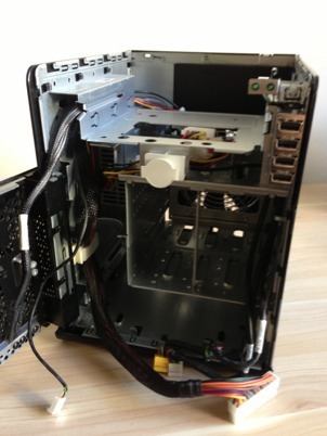

So, hab jetzt mal das Fortron FSP 150W Passiv Netzteil eingebaut. Der Einbau gestaltete sich ziemluch leicht, ich war in 10 bis 15min fertig ...
So gings los:
Server auseinander bauen. Sollte jeder schaffen :P
Dann diese 3 Schrauben entfernen (sind bei mir schon entfernt). Diese halten das Netzteil im Server.
Jetzt einfach die ganzen Verkabelungen zum Netzteil lösen. Die 4 Molex Kabel unter dem Deckel und das 12 Pin am Mainboard (wenn nicht schon vorher erledigt).
Jetzt kann man das Netzteil ganz einfach rausziehen.
Jetzt nehmen wir das Fortron FSP 150 und schieben es genauso wie das Standard Netzteil wieder in den dafür vorhergesehenen Slot.
Jetzt sehen wir, dass das Fortron ein wenig tiefer 'hängt' als das Standard ATX. Das erkennt man hoffentlich an diesem Foto.

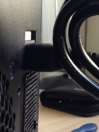

Das ist aber kein großes Problem, wir 'drücken' das Netzteil einfach leicht nach oben wenn wir das Netzteil mit den 3 Schrauben festschrauben. Aber zieht die Schrauben NICHT ganz an! Nur soviel das sie fest halten, sonst verbeult ihr euch das Gehäuse.
Jetzt sollte das Netzteil fest sitzen. Nun kommen die 3x Molex auf zwei Molex Adapter zum Einsatz, ich hab diese hier vom Amazon Marketplace für 1,30€ pro Stück.

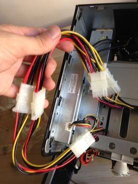

Weiter gehts:
Jetzt führen wir das Molex Kabel, das von Fortron weggeht durch diese kleine Spalte.
Jetzt verbinden wir die Adapter mit dem Molex vom Netzteil.
Jetzt stecken wir die Adapter mit den Festplatten Molex zusammen.
Und wurschteln alles wieder unter die Deckel Abdeckung.
Jetzt alles wieder zusammenbauen und man ist fertig.
Bei Fragen könnt ihr euch gerne melden. Der Server gibt jetzt keinen Mucks mehr von sich. Super leise. Schlafzimmer tauglich.
