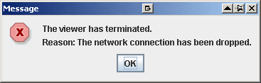

er läuft ein paar Stunden dann isser über remotedesktop nicht mehr erreichbar und über KVM verbindung ist der Bildschirm schwarz mit blinkendem Cursor.
Hallo, ich habe nun auch zu Hause den hp microserver stehen mit 8GB RAM und Managementkarte. In der Firma gibt es auch so eine Kombi. Allerdings gibt es dort zwei gravierende Probleme mit der Managementkarte. Erstens stürzt sie sehr oft unvermittelt ab und ist nicht mehr anzupingen, und zweitens kann man sich oft, wenn sie läuft, nicht über die webui einloggen. Man landet direkt wieder im login. Bei mehreren Versuchen wird dann irgendwann angezeigt, dass die maximale Anzahl der Sessions erreicht ist.
So habe ich am Freitag ohne Erfolg eine Stunde verplempert, da das OS nicht hoch kommt bin ich auf die Karte oder Tastatur und Monitor angewiesen. Cookies mit der IP habe ich gelöscht. Woran liegen diese Probleme?

bei mir ist die Management Karte auch abgestürzt und nicht mehr anpingbar. Was macht Du in so einem Fall ? Wie bekomme ich das Ding wieder zum Laufen ?
Kann derzeit nur über Remote Dektop auf den Server zugreifen.

Axxl, Ich trenne vom Strom-Netz. Gibt es einen Link zur Firmware? Ist die Firmware der Managementkarte gemeint oder die des Microservers, xoxol13?
EDIT: Laut Managementkarte habe ich 1.2 installiert, dann hilft das hier wohl nicht.
Muss ich alle firmwares nacheinander updaten?
Windows wird nur benötigt um das Firmwareutility und die Firmware auf den USB Stick zu bekommen, oder=? Gibt es da bessere Anleitungen, als die Instructions auf der Seite? Wie verläuft das Firmwareupdate nach dem einstöpseln des Sticks?
Managementkarte natürlich.
Hatte bei mir auch mal geht die mal nicht usw. hab einfach noch mal 1.2 drüber geflasht wie in der Anleitung von der HP stand und seit dem Ruhe )))

Musste ich auch schon einmal machen. Leider gibt es keine neuere FW ...
Etwa einmal im Jahr hast dus, dass die Remote Karte sich weggehängt und neu geflashed werden möchte.
Danke, dann scheint mit dem Absturz irgendwas zu korrumpieren oder nicht mehr lesbar zu sein, womit sich die Karte dann ständig aufhängt und einige Logins nicht mehr klappen (hier nur von bestimmten Rechnern). Das Flashen scheint dann die einzige Lösung zu sein, nachdem man den Server vom Netz getrennt hat, damit das Flashen auch funktioniert. In der Zip ist eine ausführliche Anleitung zum Flashen der RAC.

Hängt schon wieder :(
