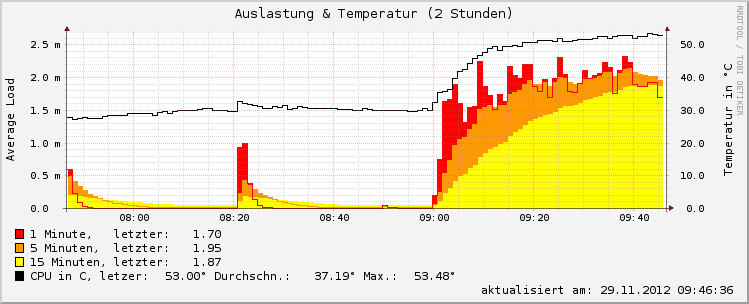

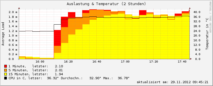

Guten Morgen,
ich habe gestern den 120mm-Lüfter gegen einen be quiet! BQT T12025-MR-PWM Shadow Wings
getauscht. Der Lüfter ist auch wirklich leise und läuft laut BIOS mit ~500rpm, dass wäre ja erfreulich
allerdings sind die Temperaturen unter Last doch ziemlich stark gestiegen:
be quiet! BQT T12025-MR-PWM Shadow Wings:
mit dem altem Lüfter:
Ich werden den Lüfter wohl wieder gegen den alten ersetzen oder
