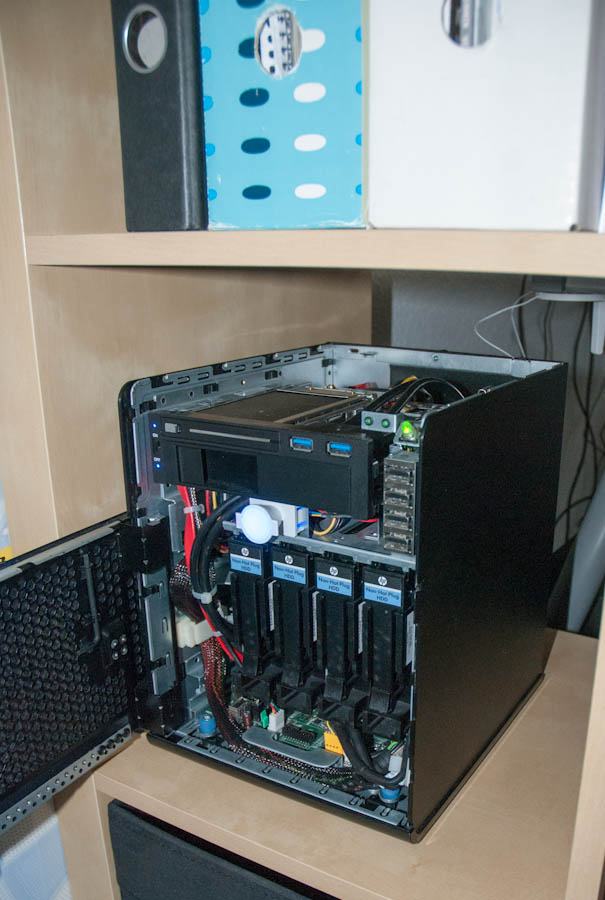

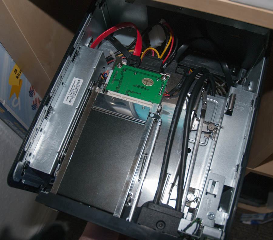

Hey,

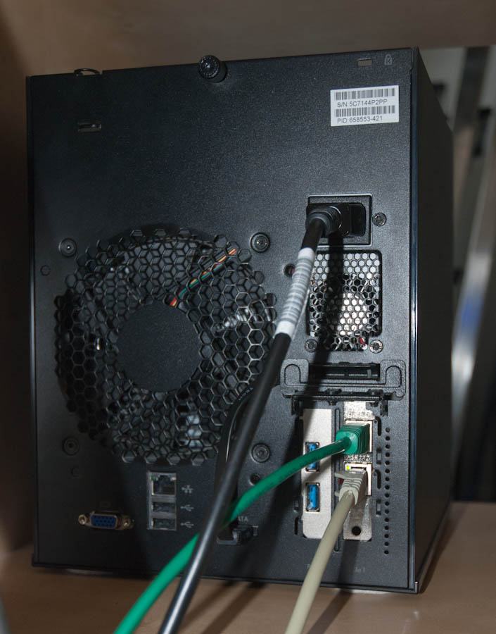

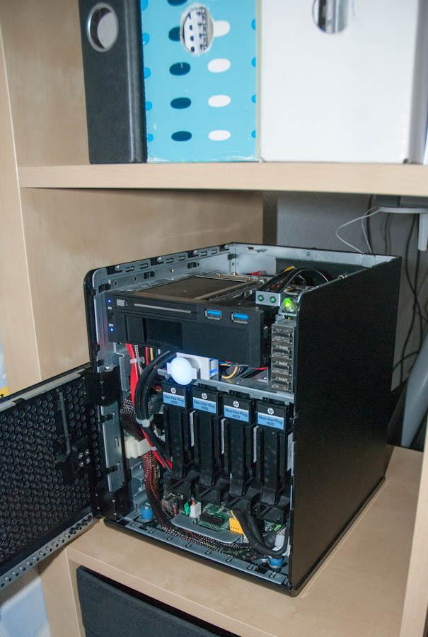

Ich wollte auch mal meinen Server vorstelle und eine empfehlung für folgende Komponenten ausprechen:
  • DeLOCK PCI ExpressCard USB3 2xext+1x19-p Controller - ca 25€
  • Sharkoon SATA Quick Port multi intern Docking station schwarz - ca 40€
  • Intel Pro/1000 oder vergleichbar (bei Ebay z.B. HP NC360T low Profile) - ca 40€
Ich habe meinen N40L seit etwa 8 Monaten im Betrieb, hab den jedoch nach und nach aufgerüstet. Erst kamen einige Festplatten hinzu, jetzt noch Erweiterungskarten etc.
Ich habe 3x Seagate ST2000DM001 und eine WD Green 2TB sowie eine Alte 1TB WD sowie eine alte Super Talen 64GB SSD als Systemfestplatte.
Die Festplatten laufen alle einzeln, kein Raid da ich keine Softwareraid wollte und nach und die HDD's hinzugefügt habe. Ich habe den Bios Mod geflasht und mir die Sharkoon Docking Station gekauft.
Diese hat einen kleinen 2.5" und einen 3.5" Schacht was es perfekt für die SSD und die 1 TB Platte macht. An die DeLock USB Karte habe ich das Front-USB des Sharkoon angeschlossen und spare grad auf ein LianLi Gehäuse für weitere 5x 2TB
Die Intel Pro/1000 Dual Port ist auch super - habe diese an ein Switch mit link aggregation angeschlossen und kann mit 2 PC's gleichzeit ca 90-110 MB/s ziehen.
System ist Windows Server 2012 (danke an meine Uni an dieser Stelle). Intern kann ich von HDD->HDD mit teilweise 160-170 MB/s kopieren.

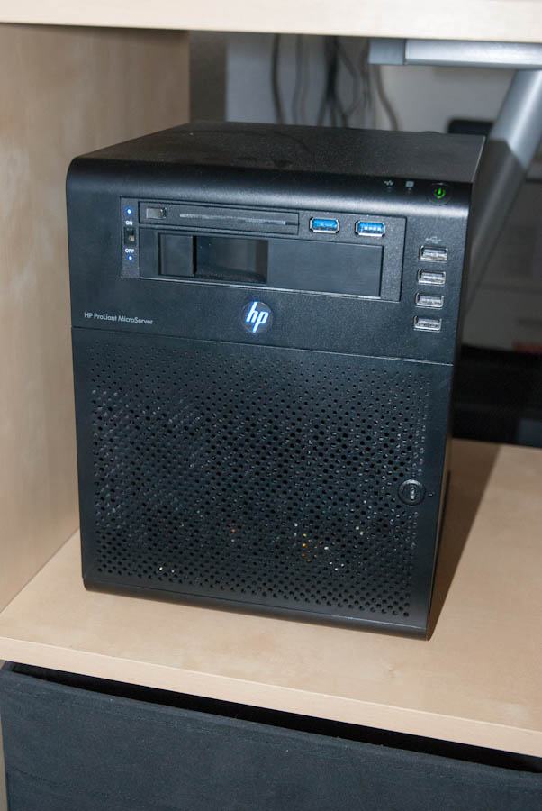

Mit Verkleidung:
(alles blaue leuchten bis auf die power leuchte :)

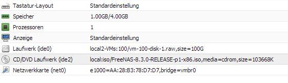

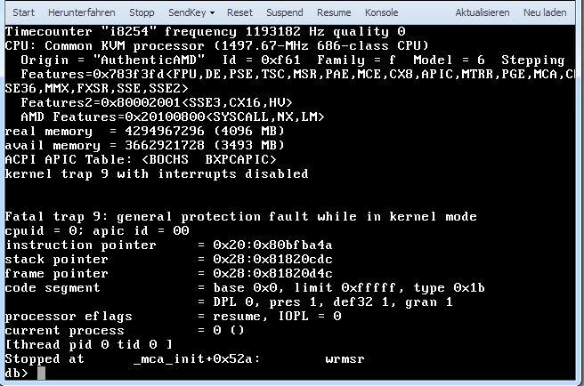

Hallo Leute,
ich habe Proxmox auf dem N40L installiert und möchte dort ein Freenas virtualisieren.
Leider bekomme ich es nicht installiert, da beim Bootvorgang des ISO folgender Fehler auftritt:
Hab schon verschiedene Einstellungen des VM-Template und sowohl das 32- als auch 64bit ISO von freenas 8.3 probiert.
Hat jemand von euch ein freenas unter proxmox laufen und kann mir hier weiterhelfen?
Vielen Dank.
Wenn du es einfach und komfortabel haben willst kann ich dir Windows Home Server 2011 als Betriebssystem empfehlen. Kostet zwar etwas Geld, aber das ist es aufjedenfall Wert. Über das sogenannte Dashboard kann man so ziemlich alles einstellen was man braucht. Solltest du doch mal direkt auf den Server müssen kannst du das über die Remotedesktopverbindung tun. Diese ist bei jedem Windows Betriebssystem direkt dabei, es muss also nichts zusätzlich installiert werden. Manche nutzen hier auch so eine Erweiterungskarte um schon im Bootvorgang Zugriff auf den Microserver zu haben. Die kostet allerdings 80€ und bei mir hat der Zugriff ab Windows bisher völlig ausgereicht. Da der Server hinter deinem Router hängt brauchst du weder Virenscanner noch Firewall auf dem WHS. Du solltest dabei allerdings auch den Server wie einen Server behandeln und nicht damit durch die Gegend surfen. Das kannst du auf deinen Clients mit Virenscanner tun. Wenn du das berücksichtigst und auch keine unsicheren Direktverbindungen wie ftp oder so einen Müll auf dem Server eröffnest dann ist der WHS auch ziemlich sicher.
Zusätzlich gibt es beim WHS auch so geniale Erweiterungen wie Lights-out womit du den Server so einstellen kannst, dass dieser nur eingeschaltet ist, wenn er auch wirklich gebraucht wird und das völlig automatisch.
Mit WHS 2011 merkt man einfach, dass es ein einfaches und durchdachtes Serverbetriebssystem für den "normalen" User ist, dass perfekt auf Windows 7 Clients abgestimmt wurde.
Ich hoffe das hat dir etwas weitergeholfen.
Vielen Dank Ironcurtain86 für deine ausführliche Antwort. Ich denke, ich mache das so wie Du vorschlägst.

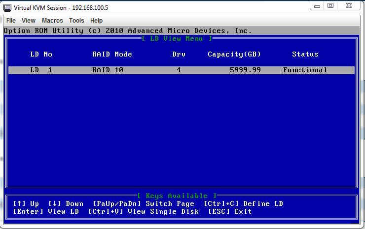

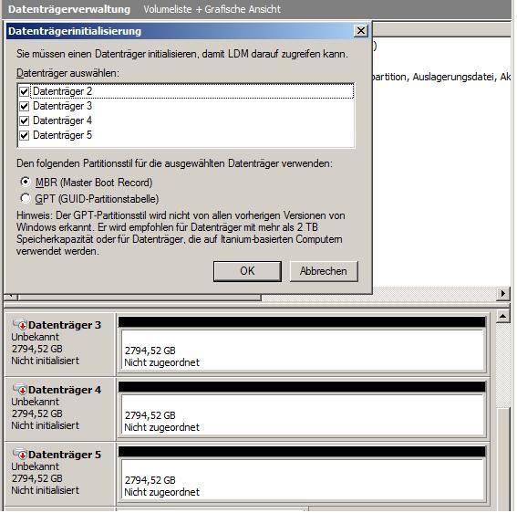

Hab hier ein sehr seltsames Problem seit dem Bios-Update. :-(
N54L installiert, 4x3TB Platten eingesetzt (RAID10), Sicherung aud System SSD zurückgespielt und es lief sehr gut. Dann Mod-Bios eingespielt und nun werden mir beim start des Systems die Platten als einzelne angezeigt, obwohl die im Bios im Raid-Modus stehen und mir das Rais Bios auch sagt, dass alles in Ordnung wäre. Jemand eine Idee, was da schief gegangen sein kann?
lg
Dany
Ohne es zu wissen: Meine Vermutung ist aber, dass du den Treiber für den Diskcontroller erneut installieren muss. Ggf. wurde durch geänderte Signaturen durch das Mod-BIOS etwas an der Hardware modifziert. (Ggf. neue Firmware für den integrierten Mass-Storage-Controller.) Windows könnte nun annehmen, dass es sich um geänderte Hardware handelt. Dies stützt sich darauf, dass obwohl dein Board das RAID als funktional bestätigt, es in Windows als 3 seperate Volumes gelistet wird.
Der Mainboardcontroller wird da vermutlich nicht richtig erkannt, sonst würde Windows den Volumeverbund erkennen.
hmmm habe ich was verpasst seit wann kann der Raid 10 ?
Im Bios hast du nach dem Bios Update die die Einstellung wieder auf Raid umgestellt da gab es eine Einstellung die durch das Bios Update auf AHCI umgestellt wird.
Hast du die Raidtreiber mal neu installiert ?
Raid 10 lief hier schon immer. Im Bios steht es auf Raid, sonnst würde das Raid-Bios nicht angezeigt werden.
Habe den Treiber gerade neu installiert...leider keine Änderung :-(

Seltsame Dinge geschehen hier. Nachdem ich heute (drei bis fünf Beiträge weiter oben) nur noch einzelne Platten zu sehen bekam löschte ich das Raid und erstellte es neu. Wieder das gleiche...obwohl im BIOS ein lauffähigs Raid angezeigt wurde sah Windows nur einzelne, nicht initialisierte Platten. Ich erstellte es also im RaisXpert und siehe da, es wurde ein zusammenhängendes Laufwerk gefunden. Also Rechner nochmal neu gestartet und das Raid nochmal im Bios gelöscht und abermals neu erstellt - jetzt ist es wieder da und einsatzfähig, wobei mir nun das Vertrauen in dieses Raid fehlt. :-(
cu
Dany
Das Raid, dass mit Boardmitteln (BIOS) erstellt wird, ist auch nur ein Softwareraid
Also kannst Du auch gleich ein Softwareraid aus Deinem Betriebssystem nehmen. Das solltest Du auch!

Das ist schon klar, jedoch erklärt das nicht, warum das OS die Platten als einzelne Laufwerke sieht...
cu
Dany
Weil es mit dem "BIOS-Softraid" ohne Treiber nichts anfangen kann.
Das haben ich und Andere alles durch, steht hier im Monsterthread auch irgendwo. Deshalb hatte ich ja einen Adaptec eingebaut. (steht zum Verkauf, s. Signatur. ..)
Treiber waren seit Jahren vorhanden...Es scheint als hättest du oben nicht aufmerksam gelesen:
- Raid läuft in N40L (Problemlos)
- N54L Kauf
- Umzug aug N54L und alles läuft
- Bios Update beim N54L und Raid ist weg
- Neu erstellen (mehrfach) im Bios klappt wird aber vom Betriebssystem nicht gesehen
- Neu erstellen im Raidexpert klappt
cu
Dany
