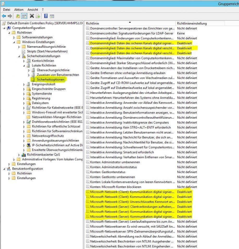

Für Leute die server 2008/2012 nutzen und ein AD laufen haben:
Der Read Performance Sprung vonn 100 Megabyte auf 30 Megabyte je sekunde über das Netzwerk war mit dem Heraufstufen zum Domain Controller des AD begründet. in den Gruppenrichtlinien für Domain Controller die damita uf ihn zutreffen sind per default SMB Signing aktiviert. Und durch das signieren und verschlüsseln bricht die Performance ein. Falls gewünscht kann ich ne Anleitung schreiben wie und was eingestellt werden muss um wieder auf die volle Performance wie ohne AD zu kommen.

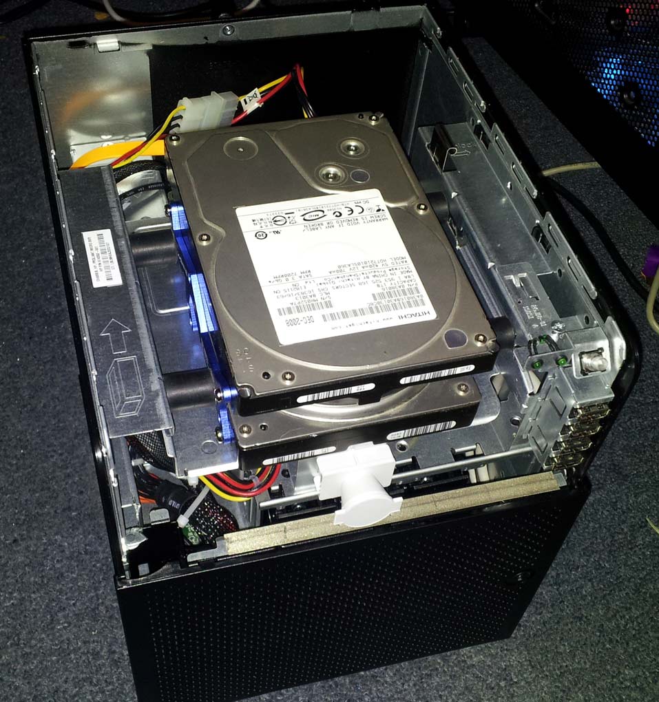

In meinem HP ist im oberen Schach eine 3,5" Platte verbaut, die als Systemplatten für SBS2k8 dient. Die Platte wird am Onboard-SAS-Anschluss (mit einem SAS-zu-4-SATA-Kabel) betrieben, für die 4 Datenplatten in den Plattenschächten ist ein Hardware-RAID-Controller gesteckt. Nun würde ich gerne im oberen Schacht eine 2te 3,5" Platte einsetzen und darauf das OS auf einem RAID-1 betreiben. Hat jemand mit dem Einbau von 2 Platten im 3,5" Format im oberen Schacht Erfahrung? Gibt es evtl. einen geeigneten Einbaurahmen? Der Noiseblocker X-Swing wäre wohl geeignet, jedoch scheint es das Teil nicht mehr zu geben. Nun hoffe ich, dass mir jemand einen Tipp für eine Alternative geben kann.
Das würde mich interessieren. Vermutlich könnte ich dieselbe Anleitung auch auf einen SBS2k8 anwenden...
also 2x3.5" im oberen schacht? glaub nicht, dass das ohne anpassung des rahmens passen kann - evtl mit 2 5.25"->3.5" brackets - aber full height hdds könnte eng werden (und warm)
würde 2x 2.5" vorschlagen, evtl mit dem ding hier: Cremax Icy Dock MB994IPO-3SB, SAS/SATA 6Gb/s Wechselrahmen Preisvergleich | Deutschland - Hardwareluxx - Preisvergleich (und dann auch gleich ssds - machen den server um einiges schneller)
Es gab mal einen User der hier ein Bild gepostet hat. Auf diesem Bild waren zwei 3,5" HDDs im Oberen Schacht verbaut. Allerdings musste er dort den Deckel dafür anpassen.
Musst mal ein wenig suchen.
Das würde mich auch interessieren und wenn Du Zeit für eine Anleitung hast...ich nehme die gern :o)
Ich hab nen Nexus Double Twin HDD Dings. Vielleicht hast ja Glück und es wird wieder lieferbar.
Die obere HDD hat bei normaler Bauhöhe aber Kontakt mim Deckel! Stört mich aber nicht. Vielleicht hilft es den Nexus Double Twin anders herum einzubaun, für eine HDD gibts ja Auswahl bzgl. der Bohrung. Vielleicht passte dann aber irgdnwas anderes nicht, ich erinnere mich nciht mehr und hab irgendwie keine Lust das jetzt auszuprobieren - sorry.
diese optionen sollten für den in beiden gruppenrichtlinien geändert werden also domain controller policy und domain policy
Ich kanns auch gerne auf englisch und für derver 2003 zweisprachig liefern. mir ist Sprache beim Server schlicht egal.
