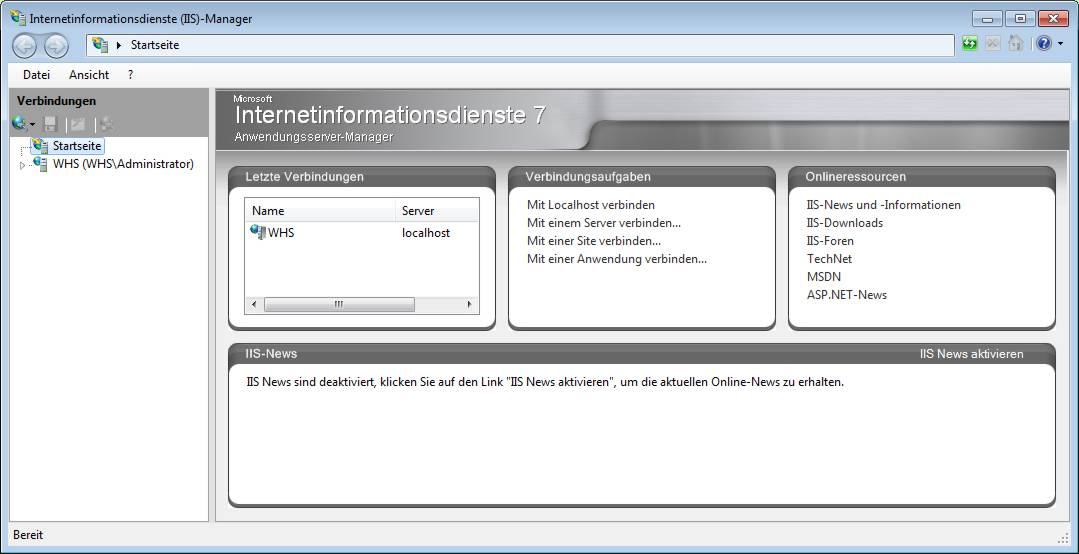

Hallo.
Wenn das nicht geht, es da nichts gibt, was hat es mit diesem "Windows Home Server" auf sich?
Kann man damit auch eine Webseite mit php und (My)SQL-DB ins Internet stellen?
Oder geht das nur mit Windows Server? 2003?, 2008? 2011?
Ich suche da "Klicki-Bunti" für Laien.
Der Microsoft Windows Homeserver 2011 ist eine abgespeckte Version des MS Server 2008 R2 (z.B. Beschränkung auf 10 User, kein Domänencontroller, max. 8GB RAM wird unterstützt).
Was er aber mitbringt, ist ein vollwertiger MS Internet Information Server IIS 7.5.7600.16358.
Da kannst Du beliebige Startseiten festlegen und dein eigenes Web über deinen VDSL-Anschluss recht gut darstellen. SQL-Server läuft bei mir auch und PHP sollte auch kein Problem sein, da bin ich aber nicht der Experte.
Das habe ich selbst schon erfolgreich gemacht und es erfordert wenig Spezialwissen.
