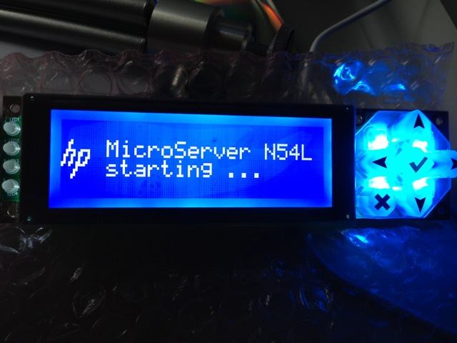

Hallo zusammen, nachdem ich schon länger hier mitlese habe ich nun seit einigen Tagen einen neuen N54L auf dem Schreibtisch stehen.
Dieser wartet nun auf Konfiguration und Komplettierung.
Anschaffung als kleiner WEB-Entwicklungsserver und Backup des schon vorhanden QNAP-NAS (im Raid5).
N54L mit 4GB RAM = nun vorhanden
4 GB ECC RAM Erweiterung = seit gestern vorhanden
1. Festplatte WD10EFRX RED NASware = seit gestern vorhanden
RAC = mit N54L geliefert
CrystalFontz CFA-635 LCD-Display = seit gestern vorhanden und heute morgen den Boot-Screen programmiert
es fehlt noch:
- 3 weitere Platten
- SSD Startplatte
- RAID Controller
- Netzteil-Lösung, da mir das Fortron einfach aufgrund der Montage nicht gefällt - ich überlege noch nach einer weiteren Alternative
- neuer 120er Lüfter
Grüße hahni
