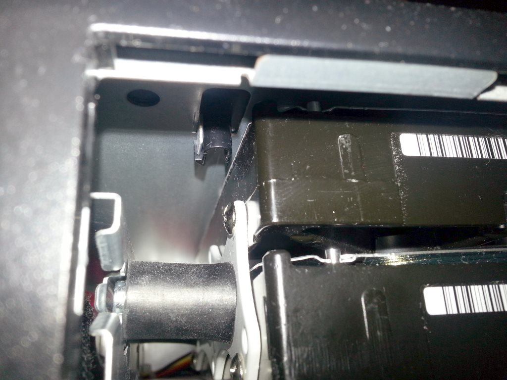

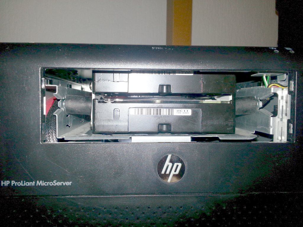

Erfahrungsbericht N40L und Nexus Double Twin
Ich plane insgesamt 6 3TB WD Red in meinen N40L einzubauen. Dafür habe ich im N40L Wiki mehrere Adapter von 1x 5,25" auf 2x 3,5" zum Einbau von 2 weiteren 3,5" HDDs gefunden. Den Feser Silent Arrow gibt es gerade zum reduzierten Preis bei Aquatuning. Ich habe mir den Adapter gleich bestellt und musste jetzt feststellen, dass er nicht passt. Er ist in der Höhe einfach zu groß und kollidiert im 5,25" Schacht mit dem Blech beim Eisetzen. Der Feser ließe sich in der Höhe etwas stutzten, doch das Aluminium ist recht dick. Ohne entsprechendes Werkuzeug ist das nicht möglich. Schade eigentlich.. :-[
Bleibt der noch erhältliche Nexus Double Twin. Nach diesem Bild zu urteilen scheint er zu passen. Den habe ich jetzt geordet. Ich werde dann nochmal berichten.
Betreibt schon jemand 6 3,5er HDDs und kann vielleicht das ein oder andere berichten? Ich bin mir nicht sicher ob der Gehäusedeckel mit dem Nexus Double Twin noch richtig drauf passt. Es wäre unschön wenn die obere HDD den Gehäusedeckel berührt.
Ich habe den Nexus Double Twin jetzt eingebaut und kann berichten, dass er genau aber wirklich auf den Millimeter passt. Ich habe 2x WD Red 3TB mit dem Nexus im 5,25" Schacht montiert. Oberhalb sind es vielleicht 1-2mm und unterhalb schätzungsweise 3mm Luft. Das Ganze sitzt erstaunlich gut und im Betrieb gibt es keinerlei Vibrationen oder Kontakt. Ich denke man sollte vorsichtig sein mit Belastungwn auf den Gehäusedeckel, wenn dieser durch Gewicht oder Druck sich biegt könnte die obere HDD berührt werden. Zur Temperatur kann ich wenig sagen, weil mir die Blende für den 5,25" (noch) fehlt und die WD Red allgemein recht kühl sind. Ich gehe davon aus, dass der 120mm Lüfter auch die zwei extra HDDs kühl zu halten kann.
Fazit: Ich bin mit dem Nexus Double Twin sehr zufrieden.
