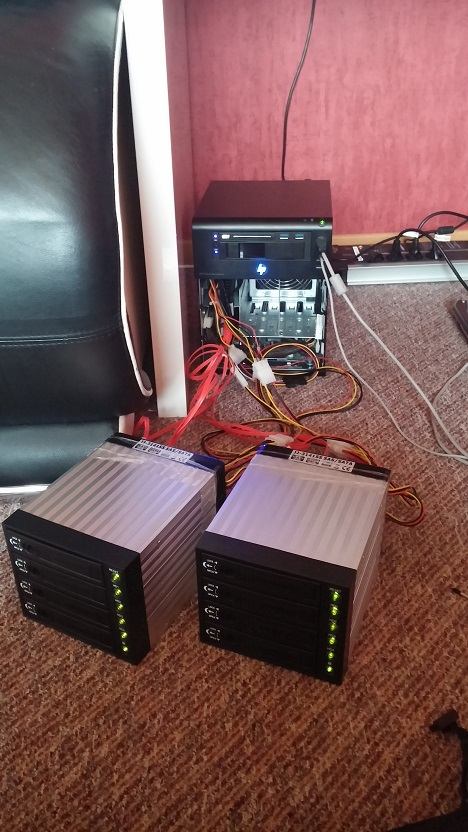

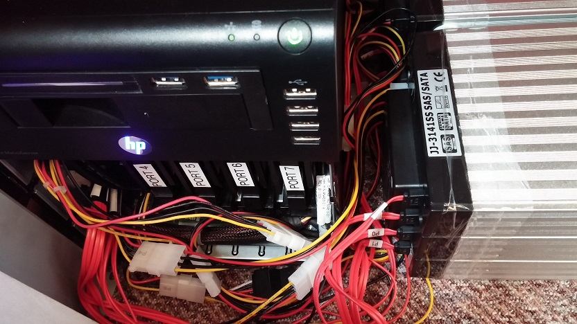

Habe dem N54L eine 9650SE Raidcontroller Karte spendiert. 8 Platten sind extern angeschlossen . Mit diversen Y-Stücken konnte ich alle nötigen Strom Verbindungen herstellen.
Die internen 4 Einschübe sind ebenfalls alle mit Strom versorgt. heute Abend sollte ich dazu kommen darin mal 3 Platten zu testen.
Momentan fährt der Kasten jedenfalls Problemlos hoch und es gab bisher keinerlei Probleme.
Was die Kabel angeht liegt halt noch viel frei bzw unschön herum.
Das ändert sich nach ein paar Test`s dann auch noch.
Was sind das für Gehäuse?

Nein leider nicht wirklich extern , aber ein externes Gehäuse mit Anschlüssen für interne Stecker wird auch schwer zu finden sein. Für extern liegende Gehäuse ist ja eSata gedacht.
Von daher waren mir diese beiden Gehäuse recht. Bekam sie bei ebay mit den Lüftern schon verbaut für 30€ das Stück. Der Verkäufer versteigerte insgesamt 4 Stück.

Bei SAS gibt es da ja einige Sachen, zB. 8087 auf 8088 oder eben Infiniband usw. aber ich blicke da absolut nicht durch :fresse:
ja da gibt es noch Möglichkeiten , Infiniband war mir bisher unbekannt.
Ich lebe einfach mal mit dem ist Zustand und schaue mal wie ich weiter vorgehe. An sich wäre es mein Wunsch die beiden Festplattengehäuse auf einer Holzplatte zu fixieren , aufgrund des Kabelchaos dahinter den Microserver auf selbiger Platte anzubringen und mit 4 Winkeln zu fixieren. Die Kabel könnte ich zu jeweils einem Strang zusammenfassen pro Backplane.
Aber davor muss ich sagen ist mir der Test mit weiteren HDD erstmal wichtiger. Wenn beim Hochfahren mit weiteren 2 Platten schon die Sicherung knallt dann kann ich getrost wieder umbauen.
Momentan 9 HDD , 2 backplanes mit 80mm Lüftern und bissel kleinkram sind schon etwas . Dazu können vom Platz her 4 weitere Platten :fresse2:
An sich ist es hier nur experimentelles herumgebastel und ein ordentliches Gehäuse für 12 Platten wäre sinnvoller das ist mir schon klar. :rolleyes:
Der N54L hat aber meine volle Begeisterung :love:
