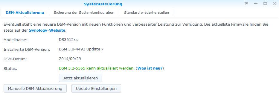

Hi,
hab auch den N54L und leider klappt das Update nicht.
Es fängt zwar an aber bricht immer wieder ab.
Da ich ein Laie bin bezgl des N54L häng ich mal ein Bild dran.
Wie bekomme ich das Update hin?

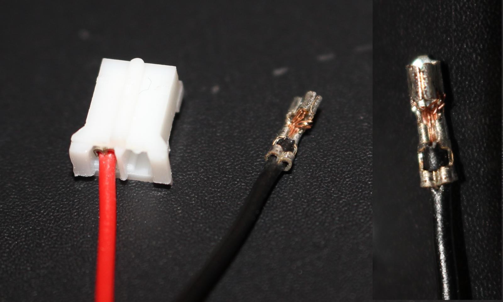

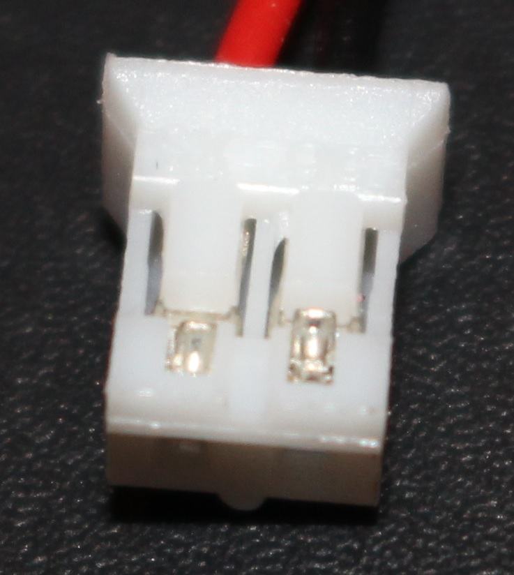

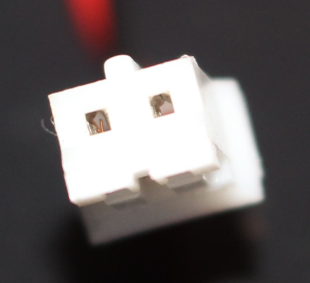

ist das so geliefert worden? oder was hast du damit gemacht wie sieht denn die Seite aus?
Der Stecker wurde so geliefert, ich habe nichts daran verändert. Sieht für mich so aus, als wären die Löcher vorne "verstopft", deshalb frage ich.
kann passieren wenn die Kabel beim Crimpen nicht sauber abgeschnitten wurden. Du kannst aber die gecrimpen Hülsen wieder aus dem Stecker ziehen wenn du den kleinen Plastik Widerhaken nach oben biegst (Tip man nehme eine Feine Pinzette oder Nadel).
vielleicht kannst du ja das was stört wegschneiden. Würde ich aber erst machen wenn der Stecker nicht in die Buchse passen sollte ansonsten ist es ja egal Kontakt ist Kontakt.
Dachte bei deinem ersten Bild schon da ist nur was gelötetes bei dir im Stecker. aber sieht doch normal gecrimpt aus nur das es wohl nicht so mit dem cut beim Kabel geklappt hat.
sieht hier auch nicht wirklich besser aus:
Alles klar. Konnte so dann ein paar Adern etwas verschieben sodass es dann passen sollte. Habe noch keinen neuen Lüfter, da ich das Kabel ja eher spontan gekauft habe, demnach habe ich das Netzteil auch noch nicht zum testen ausgebaut. Dann lief das mit dem Adapter ja doch.
