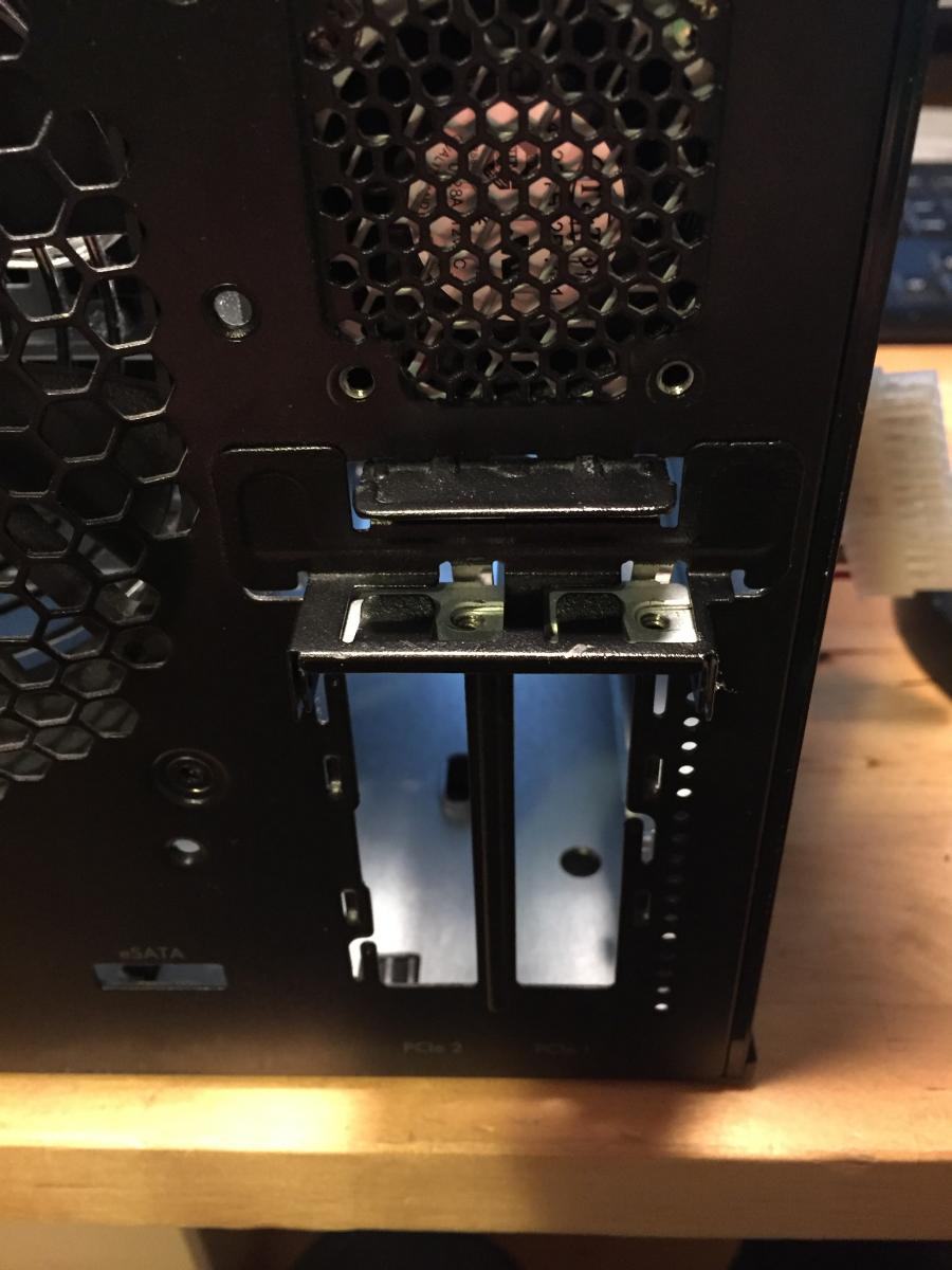

ich wollte meinen N36L mit einer Grafikkarte beglücken, bekomme die MSI R5450 low profile aber irgendwie nicht in eingebaut. Es scheint so, als müssten die hinteren slot Blenden erst entfernt werden. Ich weiß nur nich wie ich dies bewerkstellen soll ohne irgendwas kaputt zu machen.
Anbei mal ein Foto der Situation:
2015-11-14 17_43_07-HP ProLiant MicroServer - a quick pictorial tour - Ars Technica OpenForum.jpg
Kann mir jemand helfen, oder gibt es hier vielleicht eine Anleitung?

Schraube raus, Blende raus wie in normale Gehäusen mit Schraubblenden auch.
Hier liegen die Schrauben halt ausserhalb vom Gehäuse.
Ich habe bereits alle Schrauben entfernt, die Blende bleibt bomenfest. Dachte schon ich müste die Blenden etwas nach hinten biegen, das hilft aber auch herzlich wenig. vgl.

Ich denke ich muss den schwarzen Halter irgendwie entfernen, nur wie?

Die Scharze klammer muss man einfach umklappen. Diese hing aber sowas von fest im Gehäuse, dass ich dachte ich muss da irgendwo noch eine Schraube lösen sonst mach ich was kaputt... :)
Also über den Slotblechen ist ein Klapp-Mechanismus (schwarzer Block). Den kann man runter klappen. Darunter sind die Schrauben der Slotbleche. Dann kann man die einfach entfernen.
Die Karten baue ich am liebsten ein, indem ich das Motherboard rausziehe. Habe zwar auch schon gesehen, dass da jemand die Karten einfach von vorne nach hinten durchfummelt; aber das finde ich zu kompliziert.
Oh sehe gerade ich hatte den Editor zu lange auf ;-) Hast es ja schon geschafft.
