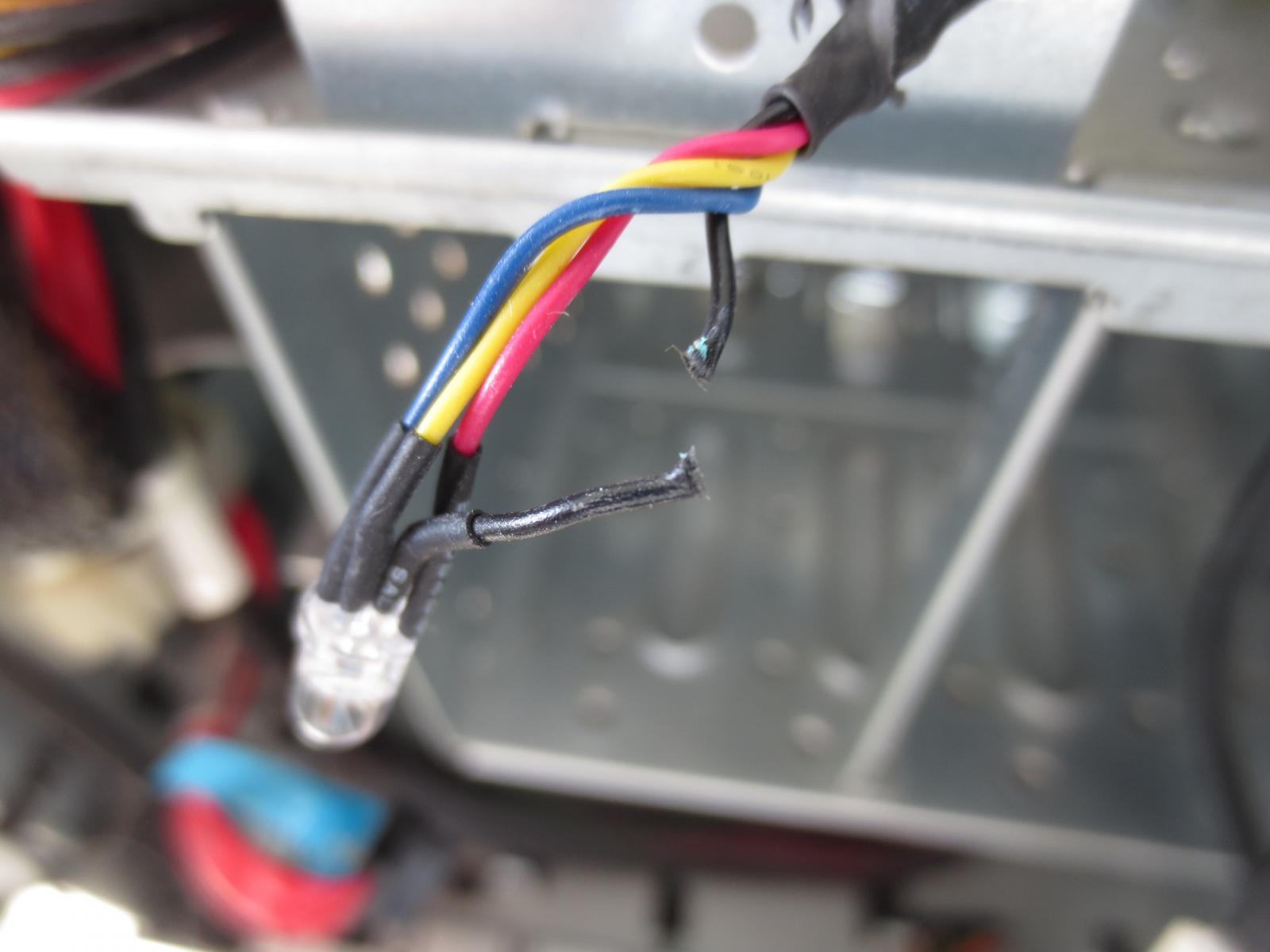

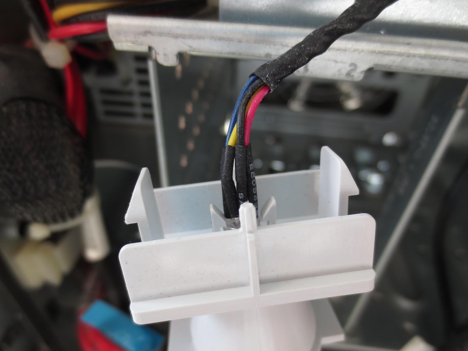

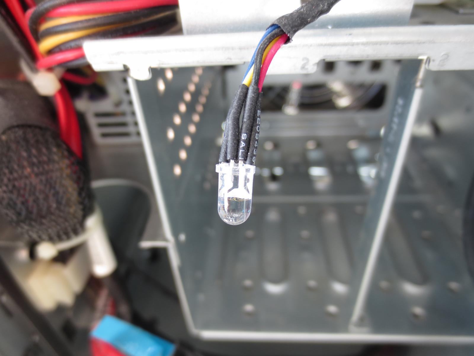

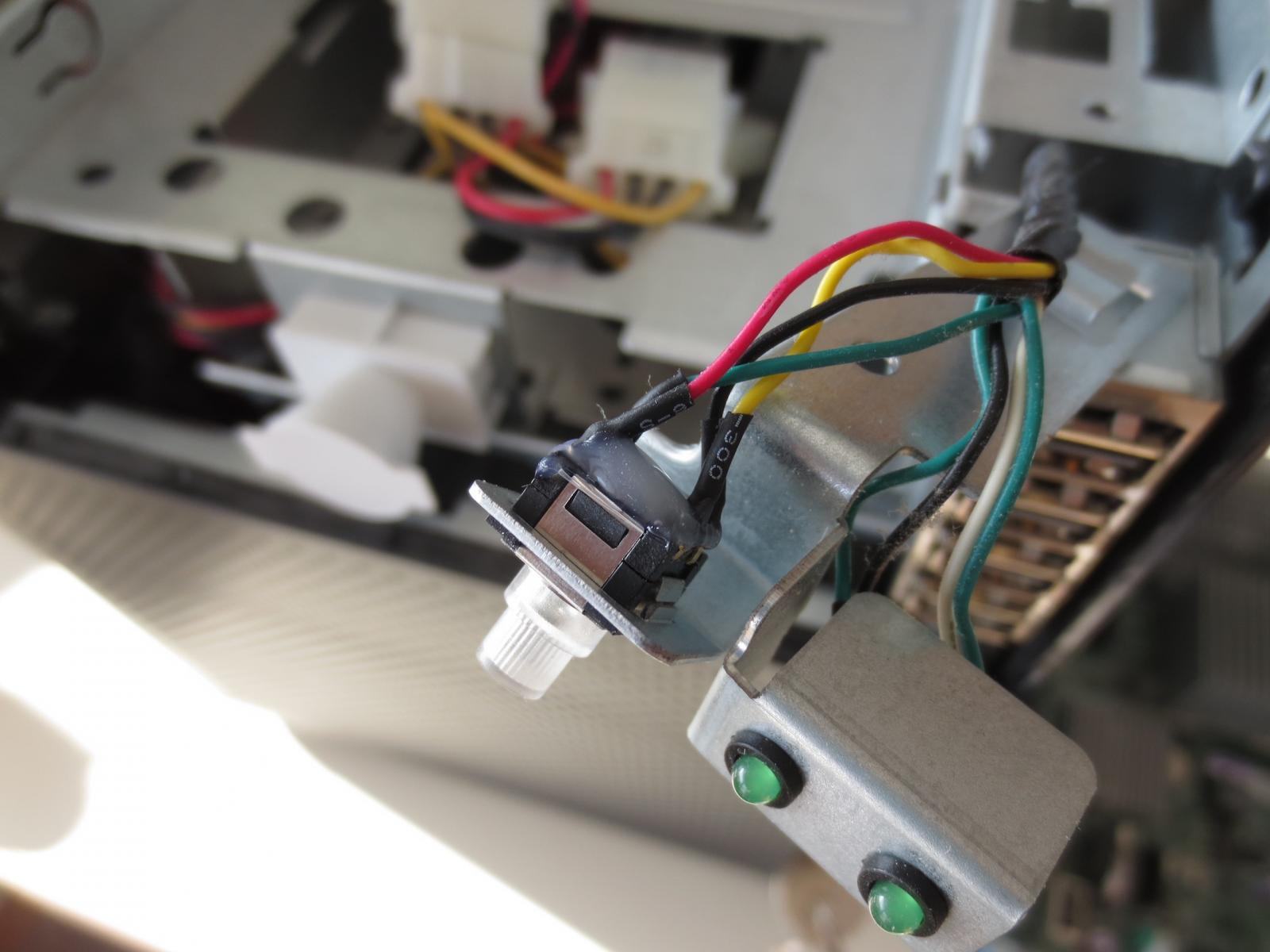

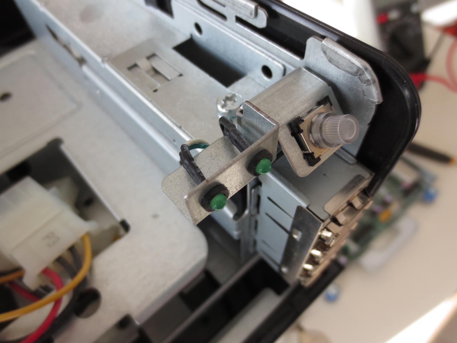

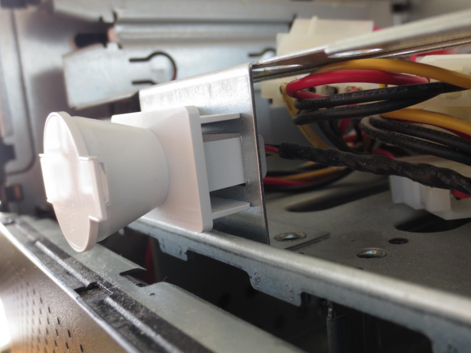

Led deaktivieren (Hardware-Hack)
Hallo zusammen,
da ich meinen Microserver (N54L) in dem selben Zimmer habe in dem ich auch schlafe, haben mich die Leds stets gestört. Heute habe ich mich endlich mal überwunden der Sache nachzugehen und die Leds zu deaktivieren.
Da ich mich mehr mit Hardware als mit Software auskenne bin ich den direkten Weg gegangen und habe die die entsprechenden Kabel lokalisiert die ich gefahrlos durchschneiden kann und kam zu folgenden Ergebnissen:
1. großes HP-Logo:
2. Status + Power + HDD Led
Einfach das grüne Kabel der Leds durchschneiden die man deaktivieren will. Bitte kein anderes durchschneiden, da ansonsten der Server möglicherweise nicht startet.
Grüße, Marius
PS: ich bin mir nicht sicher ob das bereits hier besprochen wurde, falls ja werde ich den Post gerne wieder löschen
