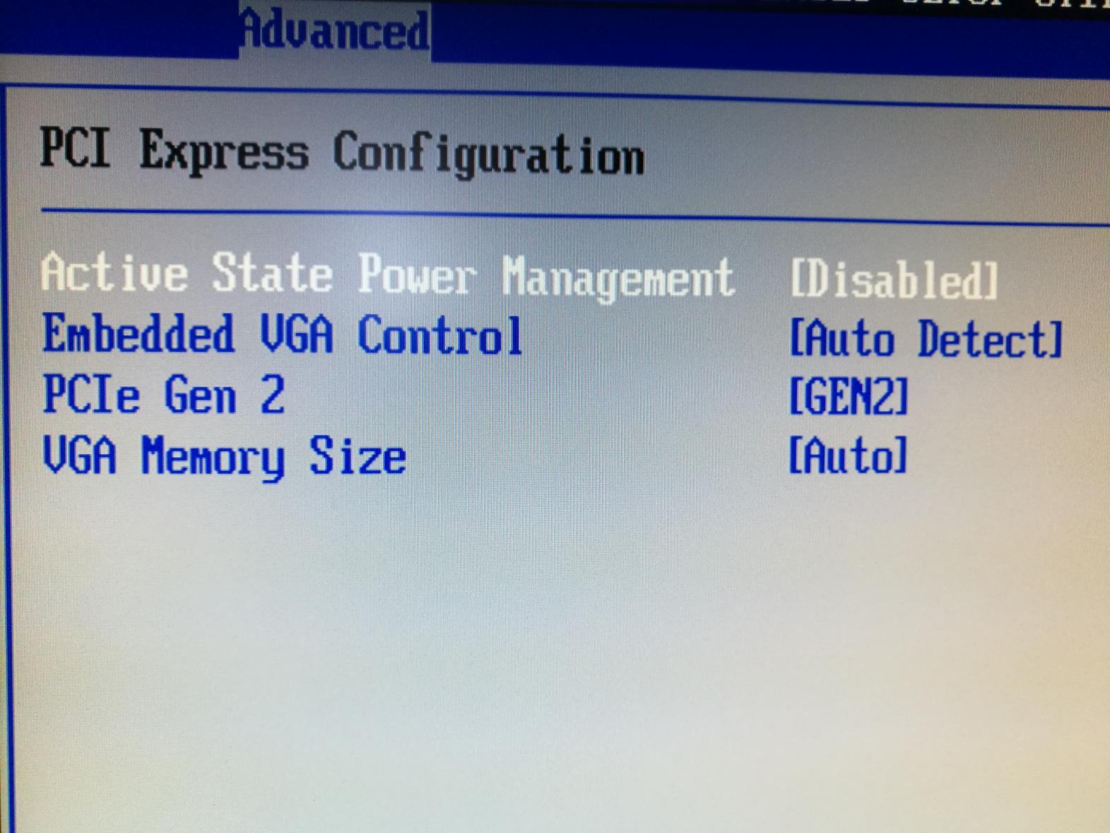

Ich habe vor kurzem eine Lenovo i350-T2 Lan Karte erworben und bekomme diese nun leider nicht in meinem N54l zum laufen.
Nun aber zur Problembeschreibung:
Die Karte wird korrekt erkannt und im Bios bekomme ich auch die Option über Port 1 oder 2 per PXE zu booten.
Leider wird der Bootvorgang mit dem Code 418C bei der Auswahl "F10"/"F12" abgebrochen.
Zunächst habe ich gedacht es liegt am Intel BootAgent. Daher habe ich die Karte in meinen Desktop PC eingebaut und per Intel BootUtil PXE deaktiviert. Das hat leider nichts an dem Problem geändert.
Hat jemand vielleicht eine i350 laufen und mit ähnlichen Problemen zu kämpfen?
Achja das Bios auf die gemoddete Version geflasht.
Vielen Dank schonmal!

So, habe jetzt mal die Firmware auf 1.5.85 geflashed.
Leider kommt bootet er immer noch nicht sondern bleibt mit dem Code 418C hängen :-(
Ich habe die Lösung gefunden!
Also falls jemand auch das Problem hat, dass seine Netzwerkkarte ein korrektes Booten verhindert.
Die falsche BIOS Einstellung war folgende:
Das Active State Power Management muss auf "disabled" stehen.
