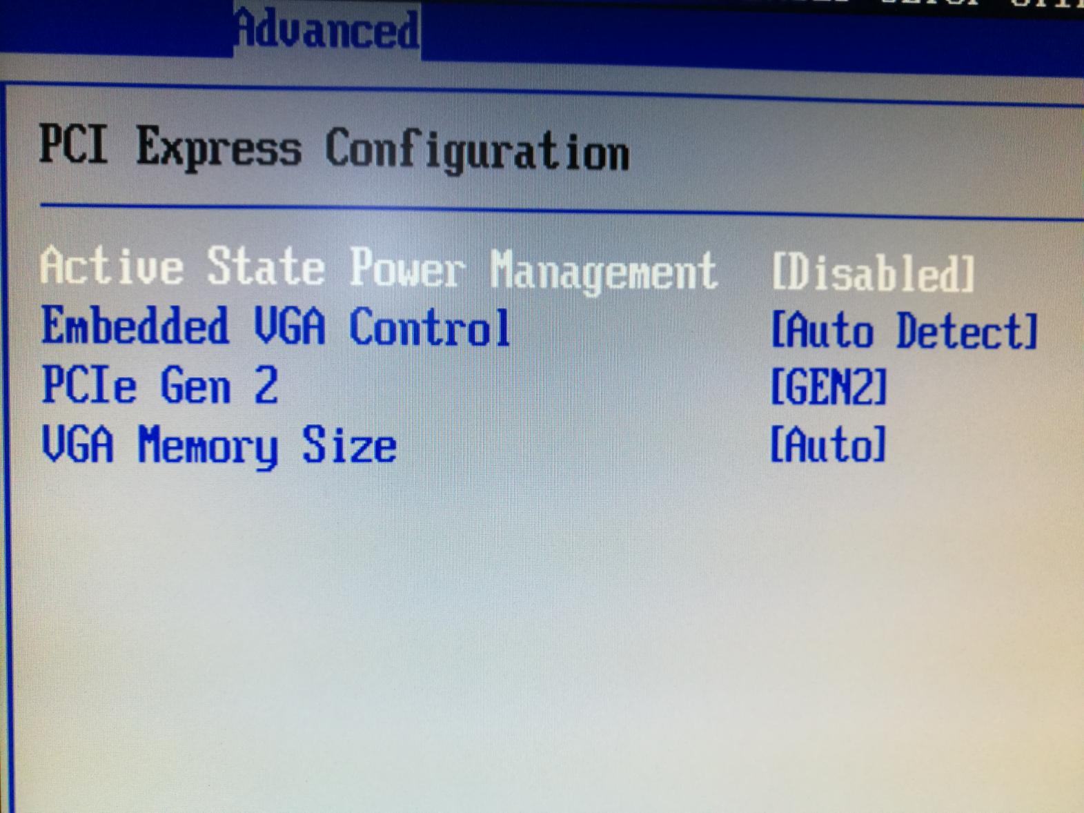

Schönen guten Abend @ All,
weiß jemand zufällig wie man beim HP Gen 7 ( HP N36L / N40L / N54L ) Acpi aktiviert oder testen kann ob es richtig läuft? Alle BIOS Versionen die es aktuell noch gibt, habe ich getestet.
Würde mich über eine Antwort oder einen Rat sehr freuen.
Liebe Grüße und einen schönen Abend.

ACPI oder AHCI ?
