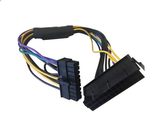

Und ein Standard ATX NT läuft da natürlich nur mit Adapter:

Das mit dem NT und Adapter hab ich soweit verstanden.
