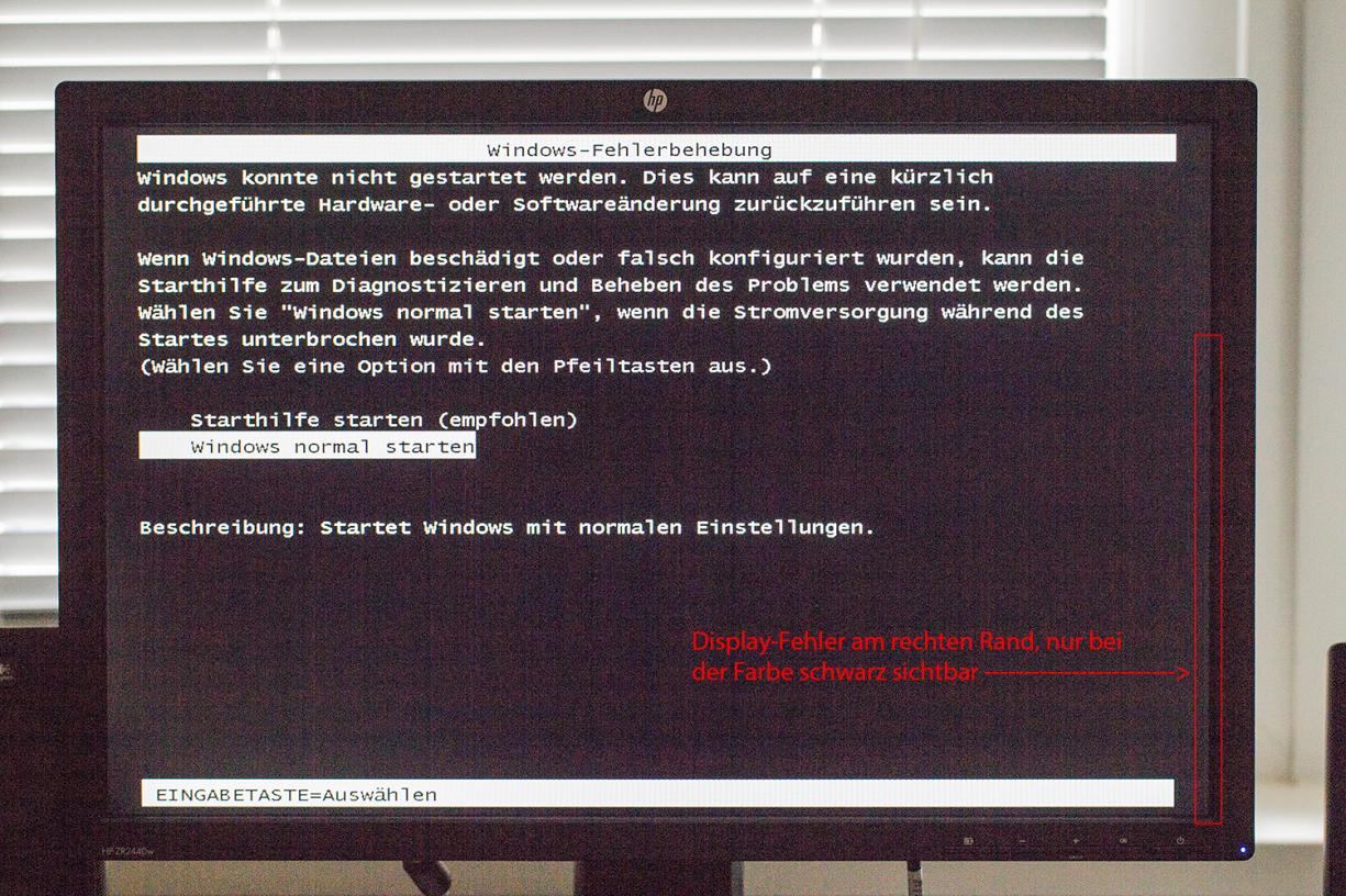

Na HP bestätigt dies jedenfalls und nimmt alle Geräte mit hellem Streifen am rechten Rand sofort zurück.. soviel dazu und zu Deinem Test..
Du tust ja gerade so als würde ich den Monitor schönreden oder gar lügen. Mir ging es gar nicht darum, dass ich dir nicht glaube, dass deine Monitore nicht in Ordnung sind, sondern darum, dass man das nicht pauschalisieren kann. Du vermittelst den Eindruck als hätte der Monitor grundsätzlich dieses Problem.
Der ZR2440w gehört bei Geizhals seit Monaten zu den Top 10 der meistgesuchten Monitore und wird sicherlich auch entsprechend oft gekauft. Demnach müsste das Web ja eigentlich mit schlechten Erfahrungsberichten regelrecht überquellen wenn er so schlecht wäre...
Ruf an bei HP und erkundige Dich, mach einen schwarzen Hintergrund an und finde rechts am Rand einen hellen Streifen 3-5mm breit, entweder am ganzen rechten Rand oder aber nur von Unten bis zur Mitte. Die meisten interessiert das nicht weil sie fast nie einen schwarzen Hintergrund haben. Wenn man aber Filme mit schwarzen Streifen oben oder unten sieht, kommt der helle Streifen zum Vorschein. Das hat mit Deinem Test nichts zu tun. Ich habe mich einfach darauf verlassen dass alle Geräte 1:1 so sind wie Du im Test geschrieben hast, dies ist leider nicht der Fall. Dies liegt außerhalb Deines Einflussbereichs, vollkommen klar. Mit irreführen denke ich dann wohl eher an den Hersteller. Wie auch immer es war leider nichts mit HP, Dein Test ist sicherlich objektiv und mit einem nicht betroffenem Gerät gemacht.

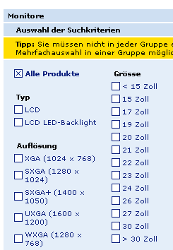

Falls Du mir helfen willst was bedeutet bitte diese Auswahl zwischen LCD und "LCD LED-Backlight" im online shop?
.png
Sind nicht alle LCDs mit Backlight/Hintergrundbeleuchtung?
Ich denke mal der Unterschied ist nur das Backlight. Es gibt ja die LCDs mit CCFL Backlight und meist neuere mit LED Backlight. Sonst gibt es da keinen Unterschied.

Hallo, ich habe auch seit gestern einen HP ZR2440 bin an sich super zufrieden bis auf diesen Qualitätsmangel am rechten Rand beim schwarzem Hintergrund.
Der hellere Streifen, ist ungefähr bis zur 3/4 Höhe des TFTS.
Soll ich umtauschen lassen?
Ist mir heute nach der TFT-Kalibrierung und beim BF3 zocken, das erste mal aufgefallen.
hier das selbe problem mit dem hellen streifen, heute neu gekauft das teil
hm ich werde ihn wohl behalten, da das problem ja so gut wie bei jedem auftritt - also hmmmm bin mir unsicher
