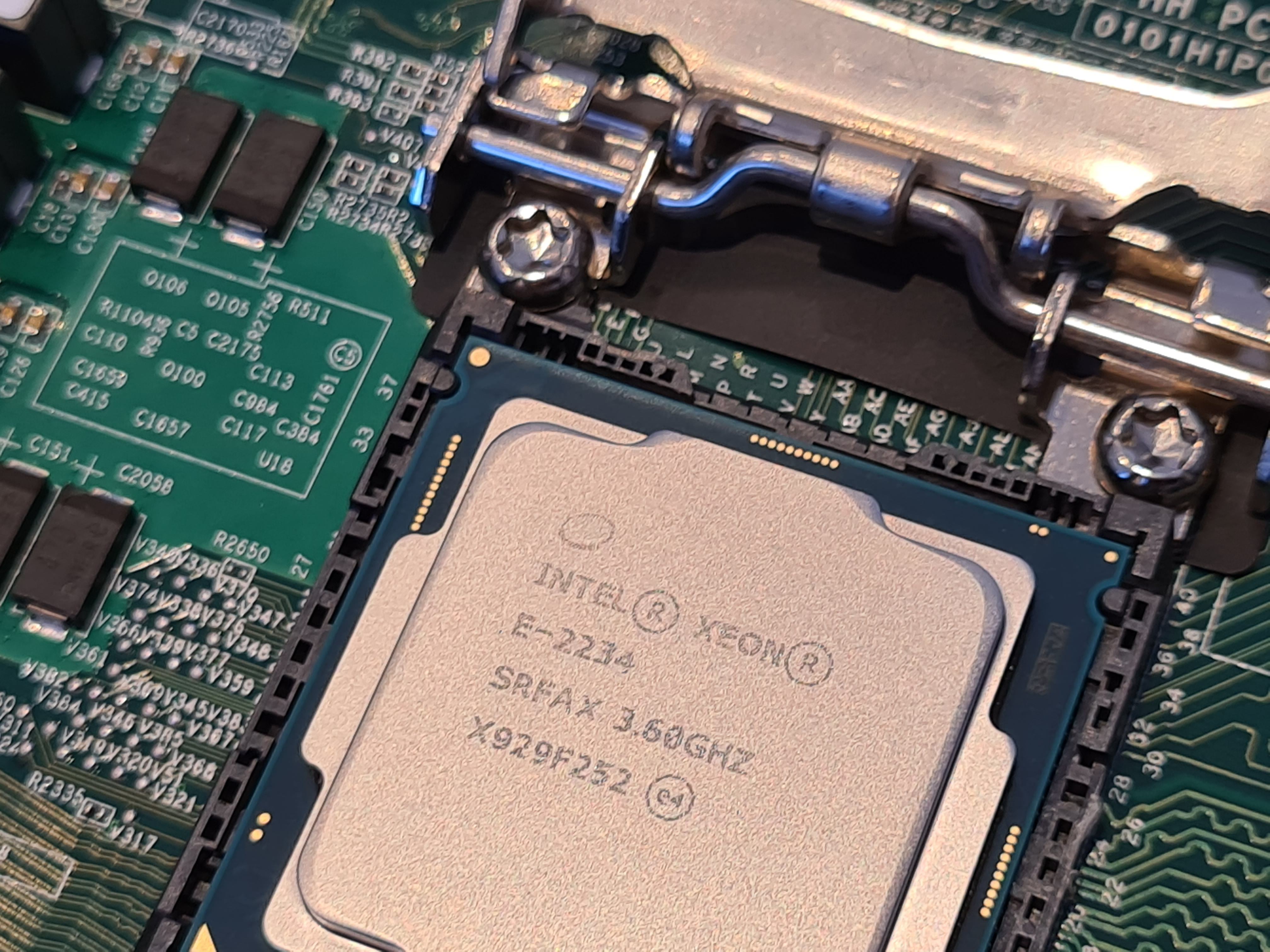

So, Xeon E-2234 ist verbaut. Habe die Thermal Grizzly Kryonaut verwendet.
Sieht so aus als ob das ILO die CPU Temperatur nicht wirklich misst? Zeigt mir - wie beim G5420 - 40°C an. Glaub nicht dass das passen kann.
Der Lüfter des Gen10+ läuft wie beim G5420 mit 8% - d.h. das gute Stück ist mit der neuen CPU schonmal nicht pauschal lauter.
Lt. USV-Messung benötige ich im Idle vll. 5Watt mehr, sobald gearbeitet wird knapp 30W, nach den ersten Feststellungen.
Werde das die nächsten Tage beobachten.

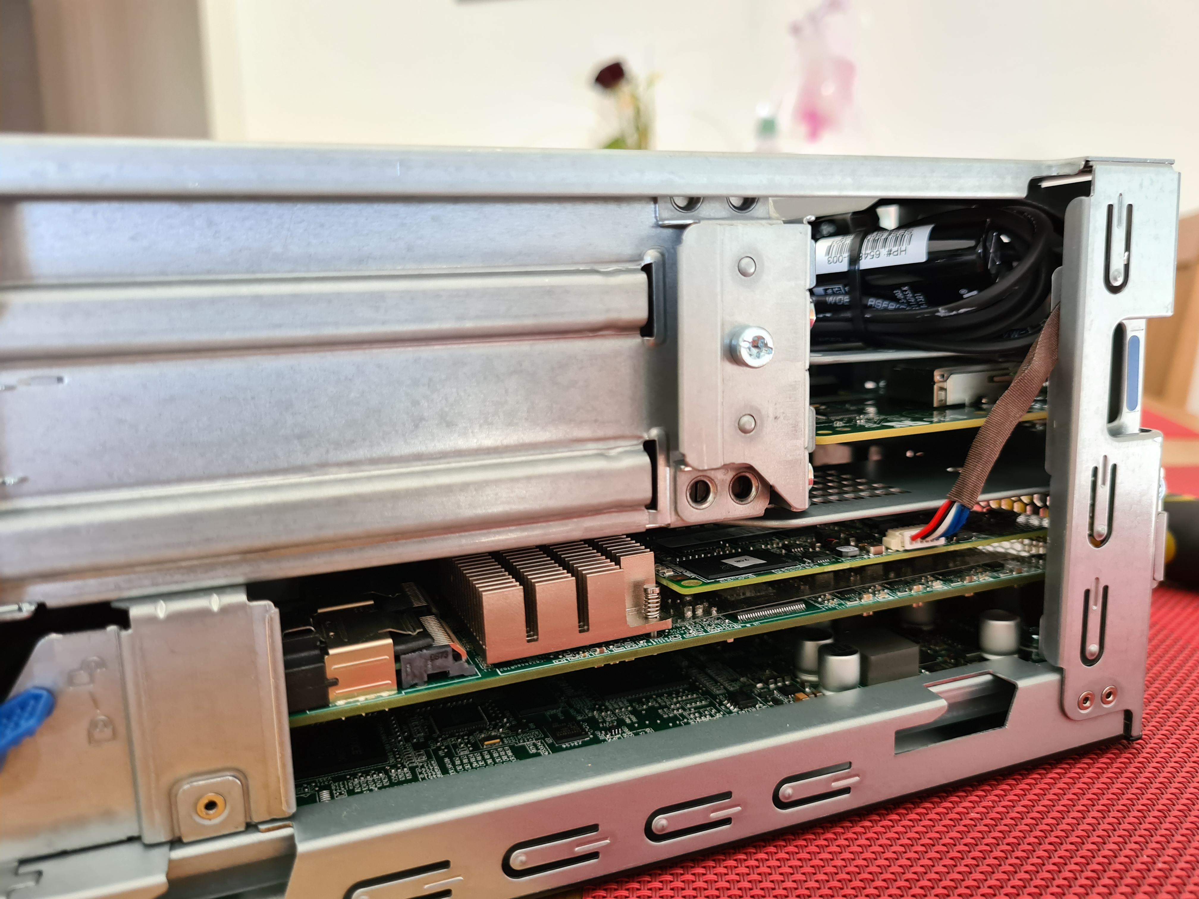

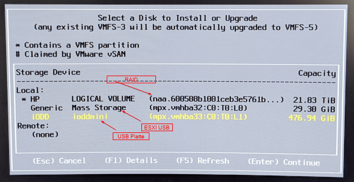

So Jungs und Mädels, ich habe das mal Ruck Zuck umgebaut und ....................... tadaa nein RAID Controller P420 1 GB wird problemlos im provisioning Manager erkannt (y)
Also Controller umgebaut. Platten gesteckt. ESXi 7 installiert. Aufs Datastore geschaut alle Maschinen neu registriert und fertig ist die Migration. Wenn nur alles so glatt laufen würde...
Sagt mal brauch man für die Platten Halterungen!? Irgendwie schließen die Bündig ab, aber sind trotzdem irgendwie wackelig eingebaut. Ich vermute schon, denn das einschieben ohne Caddys war schon ein Kampf....
Wenn ja, kann mir jemand eine Bezugsquelle nennen?
Danke.
Ps. Ich lade noch Bilder hoch damit man sieht das der Controller funktioniert. Schreiben kann ja jeder viel ;)
Okay.... ich habe es mittlerweile selbst gerafft, dass die Schrauben in der Front als Rails dienen :rolleyes2:

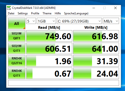

Hi ,da von dir nichts mehr kommt, habe ich einfach mal stumpf CDM in meiner Win 10 VM laufen lassen.
Hoppla, ich dachte die Antwort war, dass du per Gigabit konstant mit 112 MB/s kopieren kannst. :)
Aber vielen Dank für deinen erneuten Test!

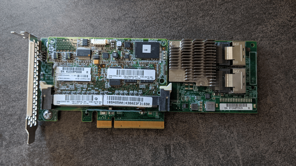

So, heute wurde mein P420 mit 2GB Cache und BBU geliefert. Mal sehen wie ich die BBU unterbekomme.
Aber eine viel wichtigere Frage:
Erkennt der P420 das RAID-5 Array vom S100i?
Oder ist es eher wahrscheinlich, dass ich das Array neu definieren muss, da der P420 4 unkonfigurierte Platten erkennt?
Würde bedeuten ich muss vorher nochmal alle Daten sichern und dann den HyperV-Server neu installieren...
Einfach umstecken und freuen wäre natürlich die beste Option...
Normal erkennt ein RAID Controller die Konfiguration auf den Platten. Ich hatte letztens einen RAID Controller gegen ein anderes Model getauscht und bein Booten hat er gefragt ob er die Konfiguration übernehmen soll. Waren allerdings beides HW Controller. Wie es sich bei SW -> HW verhält kann ich dir nicht sagen. Ich denke aber schon, dass es klappt.
Allerdings ist ein Backup NIE verkehrt ;)
Viel Erfolg!

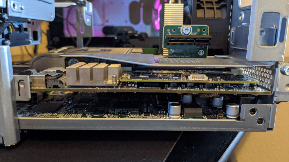

Satz mit X... Hat nicht geklappt.

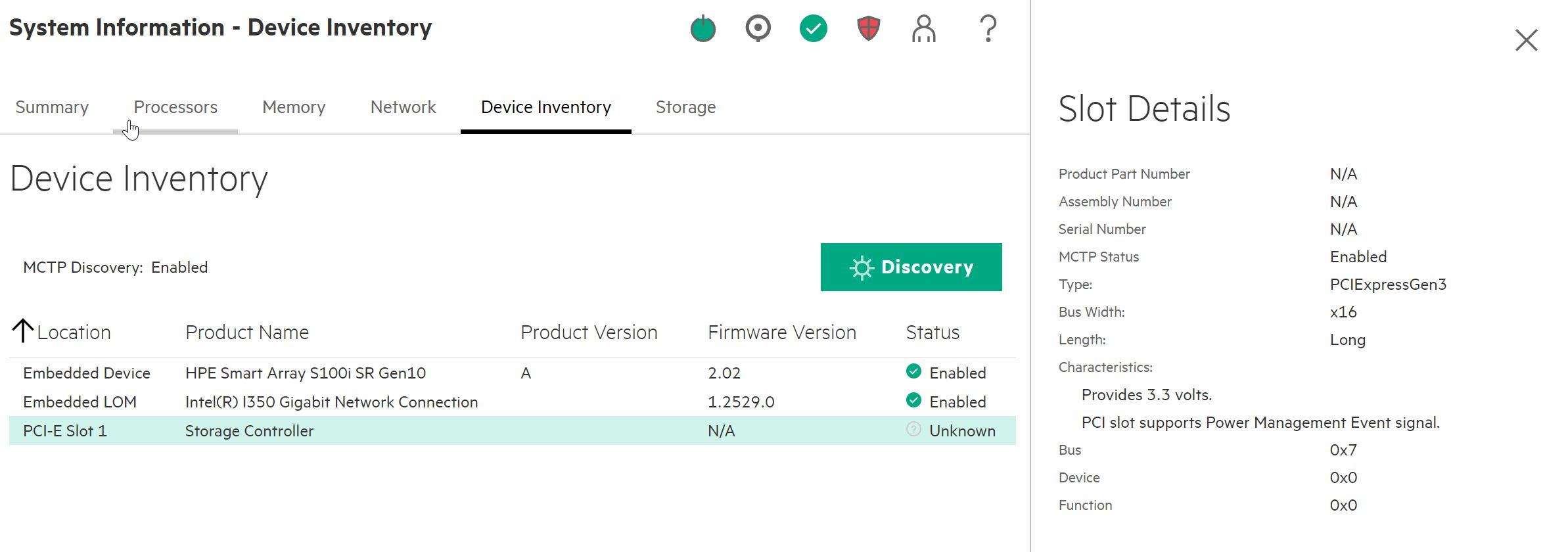

Hab den Controller eingebaut, BBU oberhalb des ILO-Kits verstaut (siehe Bilder), aber der P420 wird nicht im StorageManager erkannt.
Hab ihn wieder ausgebaut, und die HDDs wieder am S100i angesteckt - der Server bootet zwar wieder, jedoch führt der S100i jetzt einen Rebuild durch - keine Ahnung warum.
Wurde der P420 bei dir von allein erkannt oder habe ich ggf. irgendwo eine Einstellung übersehen?
Sonst würde ich vermuten, dass mein Controller defekt ist.

Nein, wurde direkt erkannt. Kann sein, dass es noch die Einstellungen aus dem Gen 8 sind die dir fehlen? Wenn du magst, kann ich morgen mal alles herunterfahren und meine Einstellungen so gut es geht dokumentieren. Aber Wenn er im Provisioning Manager gar nicht erkannt wird :unsure:
Hast du alle Kabel vom Mainboard abgezogen? Ich habe nur das dicke schwarze umgesteckt. Die anderen habe ich auf dem MB gelassen.
Alles gut, danke dir für's Angebot - ich glaube aber dass das Mühe umsonst wäre. Wenn die Hardware gar nicht erkannt wird, ist in meinen Augen was defekt. Wäre was anderes wenn der Controller zwar erkannt wird, dieser aber keine Platten erkennt etc.
Aber das ist hier ja leider nicht der Fall. Ich werde morgen oder so einfach nochmal umbauen und den Controller nochmal einbauen und sehen.
MIr hilft es schon, dass er bei dir direkt erkannt wurde. Das macht den Defekt des Controllers wahrscheinlicher.
Danke dir für's Engagement! :)
Und jap, ich hab nur "das schwarze Kabel" vom Mainboard abgezogen, also den SFF-8087 (glaub der isses).
Solange der P420 nicht mindestens Firmware 8.32 hat, sag ich nix dazu ...
Danke für den Wink mit dem Zaunpfahl :)

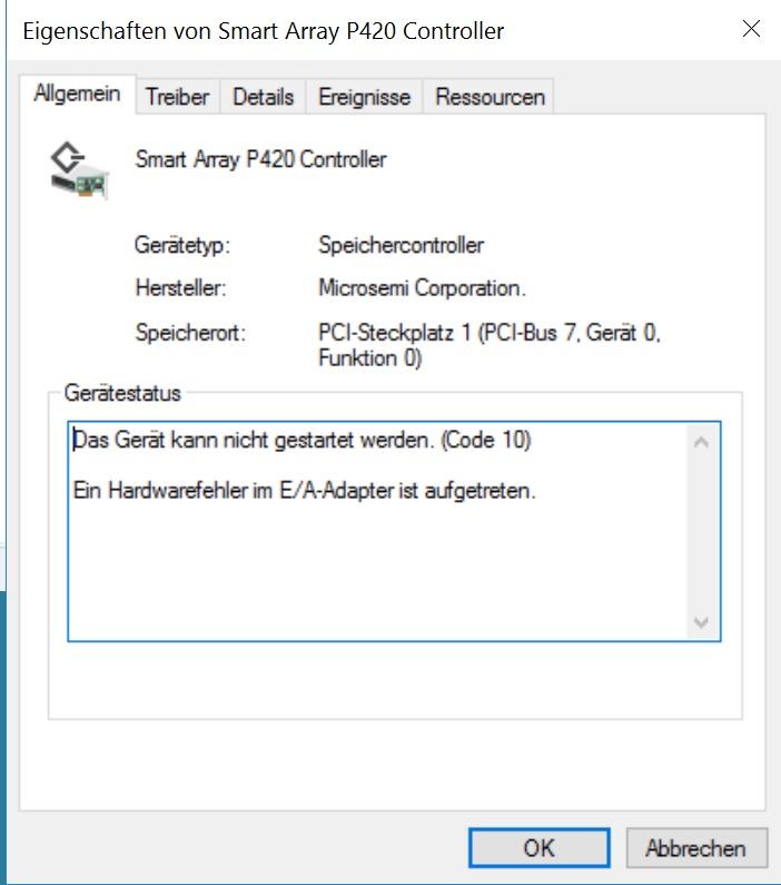

Ich habe jetzt das Cache-Modul im Verdacht. Hab den Controller nochmal eingebaut und am Hypervisor (Server 2016) explizit die Treiber geprüft und gemäß HP-Homepage installiert.
Ergebnis: Controller wird im Geräte-Manager zwar erkannt, jedoch als "defekt".
Ebenso konnte ich die FW des Controllers nicht updaten, das Setup-Programm meldete "kein Controller vorhanden".
Im ILO wurde der Controller auch nur als "unknown device" erkannt.
Dann habe ich das Cache-Model entfernt und erneut gestartet. Nun wurde der Controller im GeräteManager erkannt und ich konnte die Firmware von 6.34 auf 8.32 aktualisieren.
Dennoch bleibt der Controller "unknown" im ILO.
Nach Wiedereinsetzen des Cache-Moduls wieder selbiges Spiel - Controller als "defekt" im Geräte-Manager.
ILO unverändert - "unknown" trotz aktuellster Firmware.

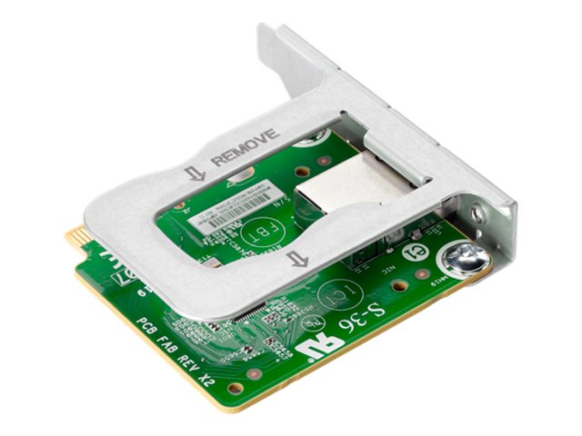

Sehe ich das richtig, dass die Schweine von HPE fuer n Stueck PCB und nem RJ45 Jack n haufen Geld wollen?
Und das ganze ILO geraffel ist eigentlich schon auf dem Board verbaut?
Sauerei..

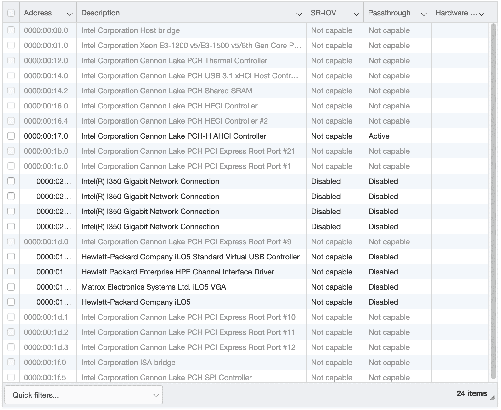

Ich habe gerade mal ESXi 7.0 ausprobiert.
Hat es jemand hinbekommen, den onboard SATA-Controller (Cannon Lake AHCI) per Passthrough an VMs weiterzureichen? Bei mir ist der Controller in der ESXi-Liste ausgegraut.
Eigentlich wollte ich die 4 Laufwerke direkt an FreeNAS durchreichen, und dann noch 1-2 M.2 SSDs in einen PCI-Express Adapter stecken und als Datastores verwenden. Das wird dann wohl nichts, wenn der PCIe-Slot für einen HBA draufgeht...
EDIT: Ich habe jetzt in /etc/vmware/passthrough.map folgendes angefügt:
Code:
# Intel Cannon Lake PCH-H Controller [AHCI mode]
8086  a352  d3d0     false
Damit lässt sich nun Passthrough aktivieren:
