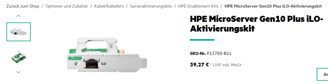

Gestern ist mein ILO-Kit auch angekommen (das ich mir auf dem großen Fluss für 56,08€ originalverpackt ergattert habe statt die Mondpreise von >= 120 €)
Vielleicht raffe ich es auch nicht... Aber das Ding kostet doch ~ 40€?!
2020-05-30 15_22_48-HPE MicroServer Gen10 Plus iLO-Aktivierungskit _ HPE Store Deutschland.png
Ja - dann versuche doch mal, das Teil mal bei HP zu bestellen, ohne wochenlange Lieferfrist oder ohne ein Firmenkunde zu sein. :rolleyes2:
Ja - das denke ich auch - jetzt bieten die nächsten "Halsabschneider" das Teil auf am*z*n für ca. 54 € an und berechnen aber >20€ Versandkosten, die bei mir im Preis enthalten waren 8-)
Irgendwie ist die Welt heute schlecht - aber man muss schon "einfallsreich" agieren, damit man sich als Händler bald den Ferrari leisten kann :giggle:

@48 Kerne, Ukle: Die Preisgestaltung für das iLO Enablement Kit ist eine Frechheit, bei HPE auf der Homepage lässt sich das laut Chat nur in den USA erwerben.
Ausserhalb der USA wird auf den Fachhandel verwiesen. Ich habe versucht zu bestellen, es scheitert aber immer an der Adresse.
