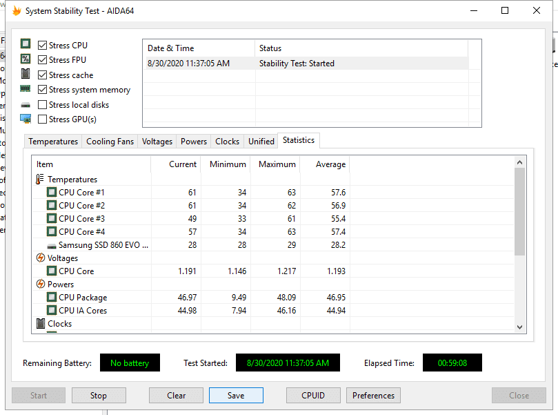

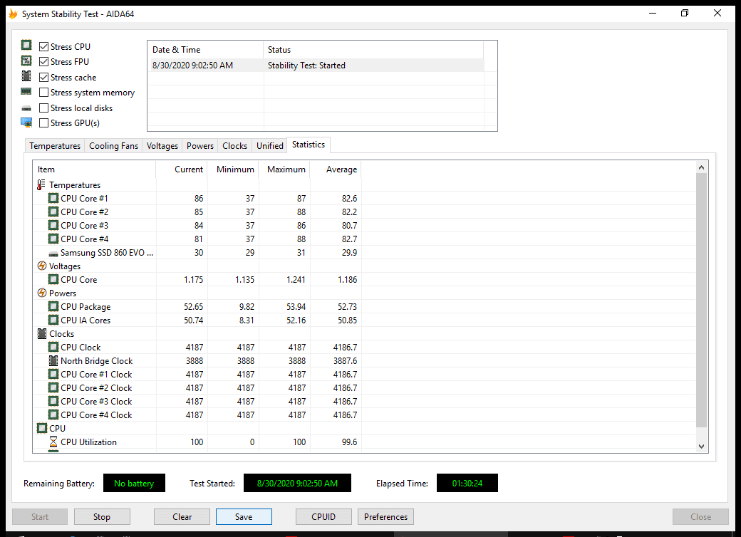

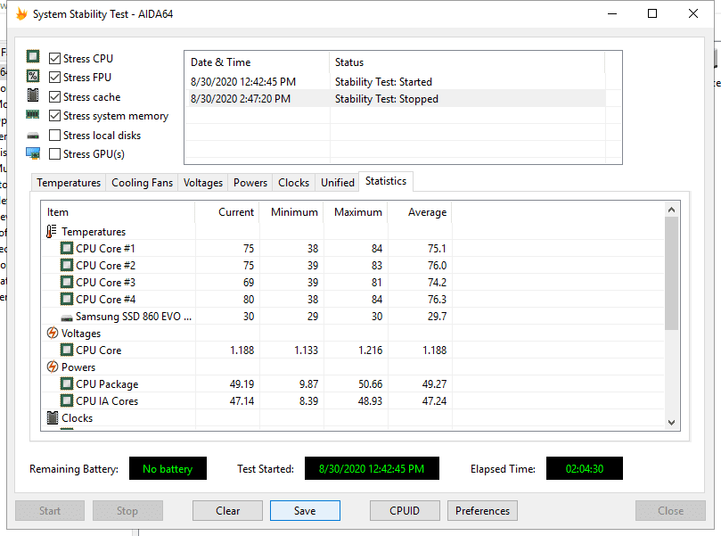

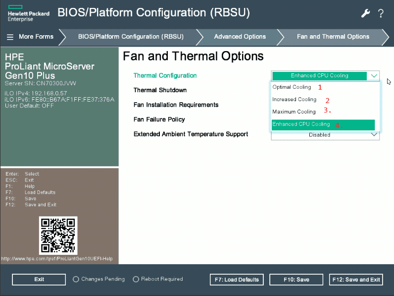

Ich habe nun seit gestern meinen HPE Microserver G10+ im Einsatz.
Bevor ich ihn jedoch einsetzte habe ich noch einige Tests gemacht.
Es geht um folgendes Temperatur, Verbrauch, und wie laut er ist.
Als Test tool verwendete ich windows PE mit AIDA64. Den Energie Verbrauch habe ich mit einem My strom-Plug gemessen.
Im Bios des Servers können 4 Lüfter Stufen eingestellt werden:
1. Optimale Kühlung 13 - 14% Fan speed*
2. verbesserte Kühlung 23 % Fan speed*
3. Maximum 100% Fan speed*
4. Optimale Cpu Kühlung 13 - 19% Fan speed*
* Die Werte stammen aus dem Ilo.
Temperaturen:
Stufe 1 81°C - 88°C
Stufe 2 68°C - 77°C
Stufe 3 49°C - 63°C
Stufe 4 69°C - 84°C

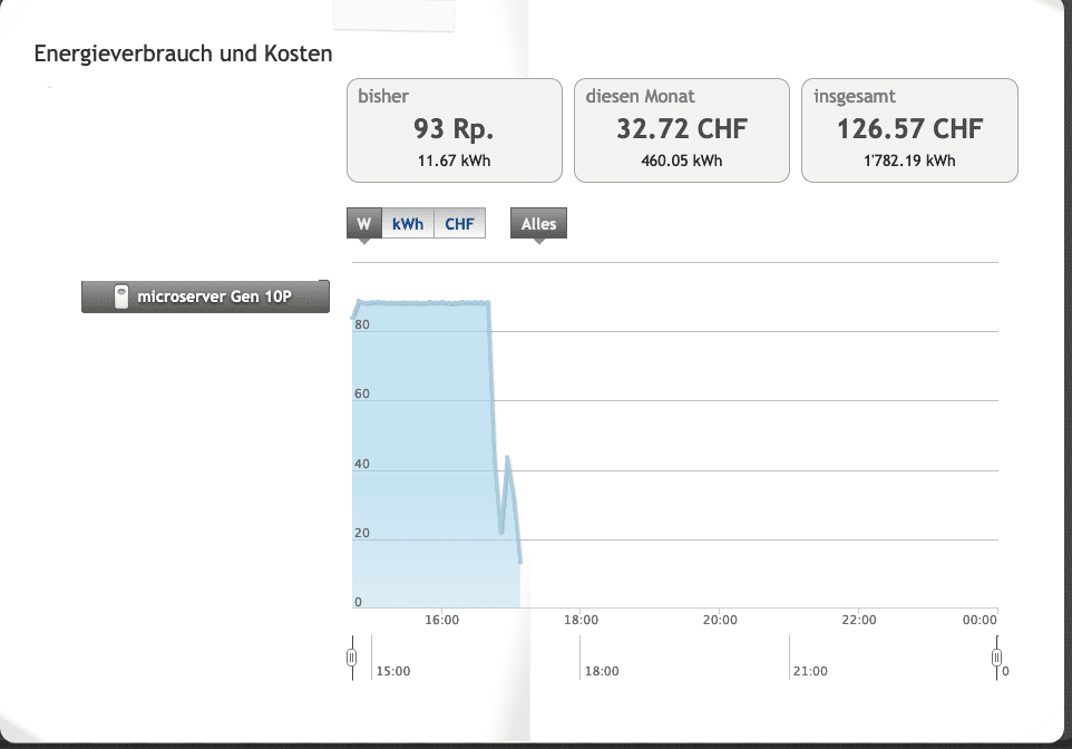

Energie verbrauch
Wen nur windows läuft, liegt der verbrauch bei 33.70 Watt
Den Höchsten gemessenen Wert lag bei 91 Watt mit 100% Cpu Last und Lüfter auf 100%

Fazit:
Stufe 1,3,4 Sind brauchbar, ich werde ihn auf Stufe 4 nutzen. Maximum ist sehr lauf 95 Dezibel Gemessen an der Front mit einer App, jedoch nicht sehr aussagekräftig da noch andere Lärmquellen sich im Raum befinden.
Stufe 1 Ist ein Kompromiss wenn der server nicht viel zutun hat. Mir ist aufgefallen das 1&2 eigentlich Fixierte Werte sind, eine Schwankung konnte ich nur bei Stufe 4 feststellen. Start mit 13% am ende lag diese dann bei 19%.
Strom Verbrauch lag erstaunlich weit unten, maximal 91 Watt da ist noch Luft nach oben für eine andere CPU :sneaky: Theoretisch.
Ich habe ihn nicht wirklich als Laut empfunden, der Microserver G8 ist etwa gleich laut oder leise, es ist ein Server kein Desktop PC.

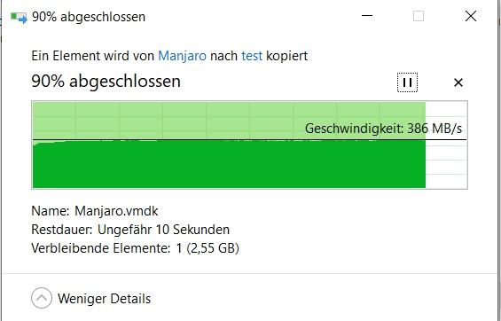

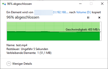

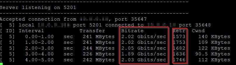

So, jetzt kann ich die ersten Tests verkünden:
- ich habe mir mehrere von QNA-UC5G1T gekauft (und werde sie auch behalten :-))
- zuerst geflasht mit der aktuellsten Firmware 3.1.6 : https://www.qnap.com/en/download?model=qna-uc5g1t&category=firmware
Dann ein erster Test zwischen 2 Windows Rechnern (1x an einem A300 und 1x an einem ASRock X570 Phantom GAMING-ITX-TB3 ) per normalem 2m-Cat6-Kabel (kein Crossover, das können die NICs selber erkennen!):
- in beide Richtungen bekomme ich mit einer MTU 1500 gute 3,15 GBit hin, ohne Paketverlust! (iperf3 Tests in beide Richtungen gemacht!)
- Kopieren einer großen Datei ist auch für mich super okay:
Einfach mal so fast 4-facher Speed ist prima! :giggle:
- Die NICs werden dabei recht warm und ich werde zusehen, dass ich sie irgendwie in den ausgehenden Lüftungsstrom der Rechner packe, an dem sie angeschlossen werden.
Aber nun zu den eigentlichen Kandidaten:
- dem HPE Microserver Gen10+ und dem
- HP Microserver Gen8 (mein guter, alter und treuer "Homeserver" seit 2015)
Hier sieht das Bild wie folgt aus:
- zwischen den beiden Windows-Rechnern und dem Microserver Gen10+ ist die Welt absolut in Ordnung!
- Wieder ca. 3,1 GBit in beide Richtungen (MTU 1500) und kein Paketverlust
- dabei eine CPU-Last von ca. 10-15% auf dem ESXi sichtbar und der Adapter verbraucht ca. 2,4 Watt (was auch die Hitze am Gehäuse erklärt):
Gemessen habe ich das mit einem "UM34C", der zwischen USB3-Geräten zum korrekten Messen des Stromverbrauchs geklemmt werden kann. Einfach mal nach googeln, wenn man sowas auch mal messen mag. Den gibts für recht wenig Geld zu kaufen.
- Beide Seiten negotiieren wieder sauber mit 5Gbit (mit dem 2m-Cat6-Kabel, was anderes habe ich gerade nicht da...)
- auf dem neuen Gen10+ starte ich iperf mit "iperf3 -s" den "Servermodus"
- Wenn ich nun ein "iperf3 -c <IP des Gen10+>-t 1800 -i 10" von dem alten Gen8 Microserver hin zu dem neuen Gen10+ abfeuere werden die Daten ohne Paketverluste mit 2GBit übertragen
- Wenn ich den umgekehrten Weg gehe und die Daten per "iperf3 -R -c <IP des Gen10+>-t 1800 -i 10" vom Gen10+ auf den Gen8 hin schiebe, läuft es auch wieder mit 2Gbit, aber mit ordentlichem Paketverlust:
Da wird, meiner Meinung nach, der USB3-Adapter, der beim Gen8 als Extra-Chip per "Renesas uPD720201" angebunden ist, limitieren.
So richtig stört mich das gerade nicht, da ich zunächst einmal nur die Daten vom Gen8 auf den Gen10+ hin übertragen muss.
Aber eine Lösung dafür habe ich nicht in der Hinterhand. Eventuell kann ich die Retries minimieren, wenn ich mit einem Switch (der mir noch fehlt) die Geschwindigkeit für den Gen8 auf 2,5 Gbit drossele. Mal schauen.
Aber für die Tatsache, dass ich einfach erst einmal nur die QNap QNA-UC5G1T gekauft habe und sonst nichts, ist der Geschwindigkeits-Zuwachs enorm! Mal einfach von 1 Gbit direkt auf 3,1 Gbit netto (bei MTU 1500). :-)

Was ich mich Frage, wenn man ein anderes USB Kabel "USB 3.2 gen2" mit 10 Gbit verwendet, ob man dann die vollen 5 Gbit bekommt. Momentan limitiert ja das USB 3.0 Kabel.
Ich glaube der Adapter ist einfach nicht für 10Gbit-USB3 ausgelegt. Vorne an den 10Gbit-USB3-Steckern des Gen10+ ändert sich nichts vom Verhalten her (das würde ich aber auch nicht annehmen).
Hab gerade mit ilo die Systemtemperaturen ausgelesen. Mit ~40°C schauen alle Komponenten gut aus, allerdings läuft BCM (das ist das ilo Modul?) mit durchgehend 70°C, was recht viel ist. Was sind da eure Erfahrungen?
Bei mir steht "BMC" gerade auf 74°C (bei 23°C Einlass-Temperatur und geringer Auslastung (mit der NVME und z.Z. 2x SATA-SSDs). Da aber der "Achtung"-Schwellwert mit 105° C angegeben ist, mache ich mir da keine Sorgen.
