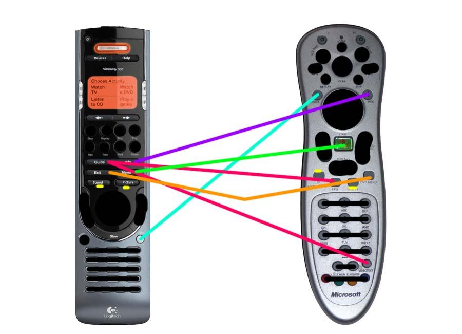

naja, ich hab mich bisher nicht gemeldet, da mir schon reicht, wenn ich logitech harmony lese:)
ich habe hier in den letzten tagen schon so oft erklärt, weshalb die harmony für mediaportal eben nicht die beste wahl ist.
Gruß
g.m
ja zu diesem entschluss bin ich auch schon fast gekommen
wenn ich der harmony alle befehle der mce fb beibringe sollte es jedoch keine Probleme geben, oder?
soweit die theorie:)
selbst wenn das möglich sein sollte, fehlen der harmony immernoch wichtige tasten, die auf der mce remote v2 eben vorhanden sind und mediaportal ist auf diese tasten eben opimiert.
somit kannst du mediaportal im bestenfall nur eingeschränkt damit steuern;/ (mit viel gefrickel)
schau doch einfach mal im mediaportal forum vorbei und suche nach "harmony". da finden sich leider genuch beiträge von usern, die auch eine harmony haben und sich damit die haare raufen.
ich würde dir dringend empfehlen die harmony für mediaportal nicht in betracht zu ziehen.

also dein vorhaben ist ja nciht gerade klein, aber zu deiner harmony kann ich sagen, vergiss es erstmal, das kannst du machen, wenn du genug zeit hast, als übergang würde ich dir die original mce ans herz legen, ist einfach gut und schon fertig konfiguriert. Das mit den TV server, naja soll er den in ruhemodus schalten? reicht es nicht wenn deine clienten in ruhemodus gehen? so würde ich das machen, naja nur ne Denkanstoß.
die mce hab ich bereits
kann also, wenn ich noch am konfigurieren bin, weiterhin die mce nutzen
werde mich heut abend auch mal hinsetzen und nen mapping (grafisch) von den mce tasten, zu den tasten der harmony machen
zum server: wieso sollte der server, der wirklich nur für backups und zum bereitstellen von tv/aufzeichungen/musik, also sachen die man für den htpc benötigt, die ganze zeit laufen lassen?

zur harmony: wenn du ein weiteres prog. wie eventghost dazuschaltest sollte es ohne probleme möglich sein die harmony zu verwenden.

Zum Thema Harmony:
Hier ein anschauliches Mapping, die gelben Markierungen mit einbezogen reichen die Tasten, wobei ich manche von denen eh nie benutze

ich wollte ja auch nur anmerken, das die harmony nicht out of the box mit mediaportal funktioniert und das es da öfter zu problemen kommt.
ich lese viel im mediaportal forum, deshalb bekomme ich öfter diese meldungen mit. war nur gut gemeint. wenn ich da tiefer graben würde und zeit investiere, könnte ich dir bestimmt auch einige probleme im detail damit nennen. ich habe die harmony jedoch nicht und meine mce v2 funktioniert tadelos. deshalb werde ich da auch nicht weiter graben. es betrifft ja eher dich. du hast eine out of the box lösung gennant bekommen die du selbstverständlich nicht annehmen musst. alles andere geschieht eben auf eigene gefahr und artet ganz sicher in arbeit aus.
nein, man braucht natürlich nicht jede taste der mce:) wichtig wären da z.b: live-tv,menü-taste-aufnahmen usw. es wurde ja schon ein bild veröffentlicht, in dem zumindest die grundfunktionen auf die harmony gelegt wurden. wenn das alles so funktioniert, ist doch alles bestens:)
naja, also mit vielen fb`s funktioniert mp nativ nun auch wieder nicht. empfohlen wird immer wieder die mce v2, weil diese eben am wenigstens probleme bereitet...
