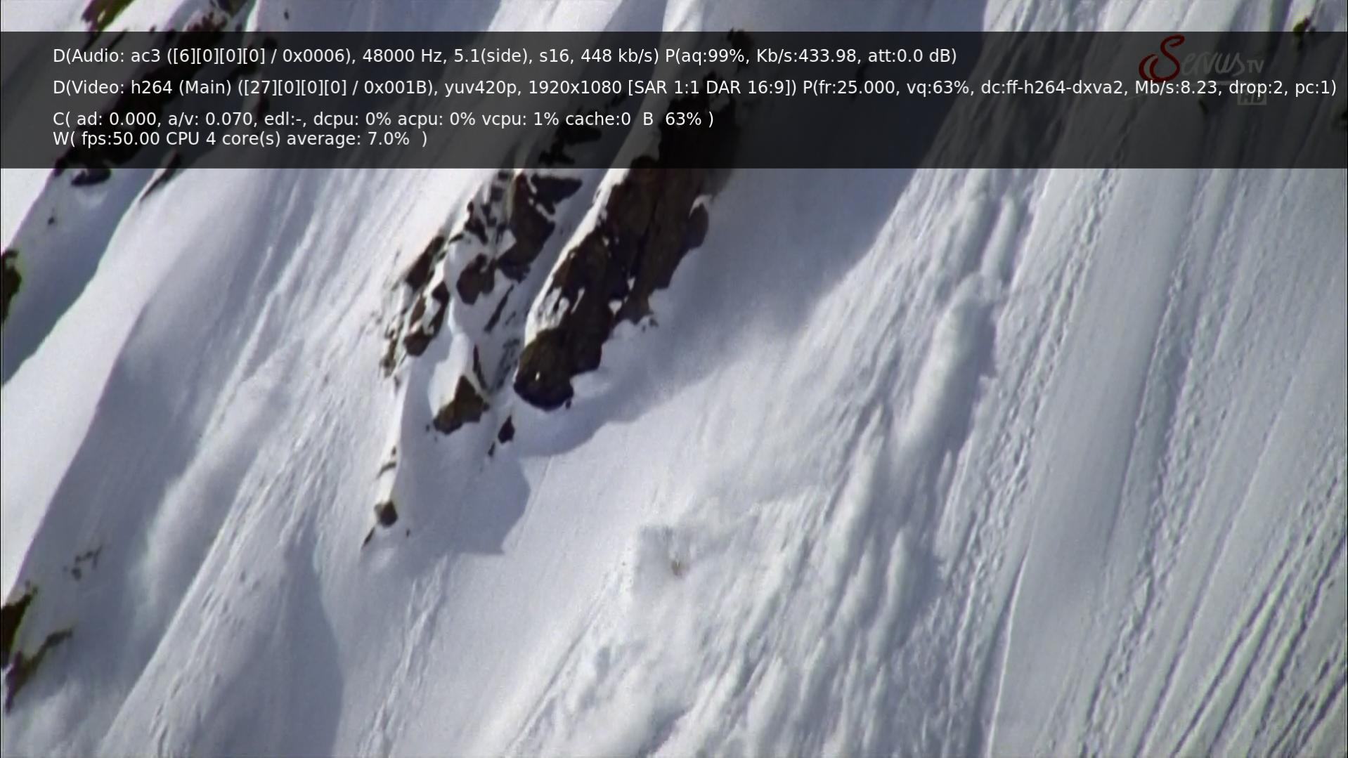

also ich hab bei den fta hd programmen 0 probleme, wird alles fein deinterlaced auf 50hz und sogar bei 1080p 1080i (servustv hd oesterreich) alles super.
Servus ist doch 1080i oder?
Ich lese nur immer wieder dass Intel und AMD bei Linux GPUs nix sind, und man lieber Nvidia GPUs nutzen soll weil das dort mit VPDAU ohne Probleme läuft.
Und Deinterlacing Methoden gibts ja auch ein Dutzen von, evtl. kann Nvidia ja mehr, bzw bessere als AMD und Intel?!
mhh, so sieht das bei mir aus
wenn 1920x1080@25fps 1080i ist dann ja. mein fehler, kein p.

von der auslastung fühlt es sich an wie ne mkv anschauen. der tv-server nimmt unter benutzung zwischen 1 und 4% last. das schafft auch ein taschenrechner.
windows auf dem xbmc+tvserver läuft. und was man in foren findet wegen idle und last bei tv ist quark. die karte gibt immer das signal sobald sie strom bekommt. einzig die mehrleistung kommt von der cpu durchs rechnen. aber siehste ja auf meinem pic mit den paar prozenten (i5-2500k @ stock).
