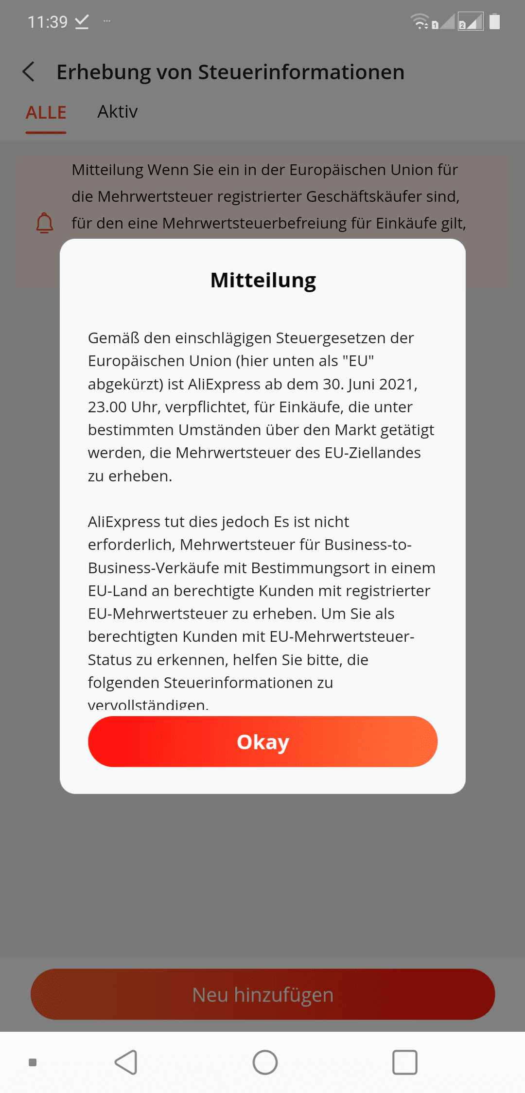

Korrekt, bisher schon. Aber am 01.07 fällt die Zoll Freigrenze komplett weg:
Das betrifft auch jetzt getätigte Bestellungen die erst im Juli ankommen. (und es kommen bei Post/DHL dann natürlich immer 5€ servicegebühr dazu)
Aliexpress weist auch in einem Banner darauf hin, das "Geschäftskäufer" bitte entsprechende angaben machen damit die Mehrwertsteuer bei diesen nicht abgeführt wird. (siehe screenshot anbei)
Mfg
Martin

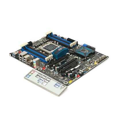

hier ist auch ein Intel x79:
Ah, das Board hab ich hier auch rum fliegen :d (gabs mal günstig bei https://www.ebay.de/usr/second-it-hardware )
Es hat seine schwächen, ist halt ein Intel Board, alle v2 CPUs (Xeon v2 und i7 4xxx) werden nicht unterstützt.
Das Board läuft auch nicht mit ECC RAM (z.B. 10600R)- es muss normaler DDR3 RAM (U oder E) sein.
Eine Heatsink auf dem VRM bietet dieses Board nicht, ich weiß allerdings nicht wie effizient der VRM ist.
