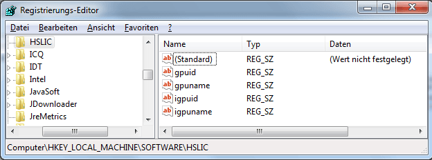

€: Ok also pauschal kann ich jetzt nicht sagen woran es liegen könnte!
Guck erstmal nochmal unter "HKEY_LOCAL_MACHINE\SOFTWARE\HSLIC" nach ob die namen richtig einsortiert sind!
Vielleicht hilft dir das ja weiter ;)
Gute Idee leider brauch ich das was rechts steht und nicht zu sehen ist! :d
Da muss aber was stehen, sonst würde das Programm mit einer Fehlermeldung abbrechen!
Ich hab auch gerade mal dem Prog deine Graka vorgegaukelt und er schreibt auch alles korrekt rein!
Am liebsten würd ich mir das mal live mit TeamViewer anschauen!?
Da steht tatsächlich nichts ;)
