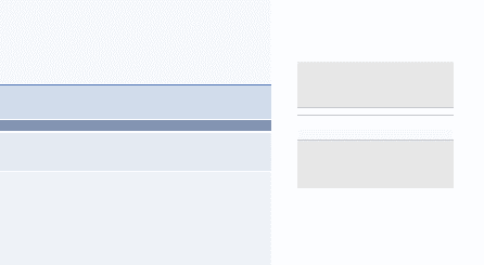

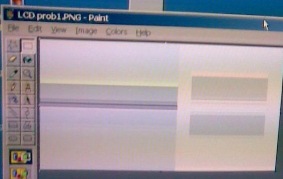

Sind solche Bildstörungen normal für ein W241D ?
Wenn ich das erste Bild nach unten bewege (durch Fensterziehen), sehe ich diese Farbbänder. (links grün und rechts rosa)
Sie sind deutlich auf dem Foto zu sehen.
Kann man sie zumindest reduzieren ?
Details:
- 8800GT durch DVI
- brightness 65, contrast 80
- firmware 3.70
- RTC ON oder OFF, mach keinen Unterschied

Scheint doch wirklich Ghosting zu sein.
Diese Grafik scheint dafür ausgelegt zu sein, dass zu provozieren.
Normalerweise sollte das mit RTC off besser werden.
Merkst du das auch im normalen Betrieb auch?
Falls ja, solltest du dich mal an den Hyundai Support wenden, vielleicht ist ja doch was nicht in Ordnung.

das sind keine bildstörungen, das is einfahc ghosting.
Das weiss ich. ;)
Ich dachte, ein Paar Leute könnten das Bild testen und sagen, ob es bei ihnen gleich ist.
Mit anderen Worten: Ist das erwartete W241D Performance oder ist mein Monitor defekt ?

hab nahezu kein ghosting dabei, auch nicht bei dem anderen bild und selbst beim Prad test (wo ich vorher richtig heftig ghosting hatte, habe ich nun kaum noch (noch mehr als bei den anderen sachen, aber deutlich weniger als vorher, der test ist halt drauf ausgelegt ghosting zu provuzieren)
verändere mal deine einstellungen nen bisle, beim mir wurde es dadurch viel besser.
ps. bei deinen einstellung wirst du doch geblendet???? wär mir viel viel zu hell.

Welche Werte schlägst du vor ?
Es ist mir überhaupt nicht zu Hell ;)
Ich merke jetzt hier beim "Direkt antworten" auch türkis beim Bewegung nach oben.
Jeztz habe ich brightness und contrast heruntergefahren und der Effekt ist kaum bis überhaupt nicht sichtbar !
Danke ! ;)
Der Bild ist aber ein bisschen zu dunkel jetzt... werde "finetunen" müssen
einstellungen kann man schlecht vorschlagen, da jeder es anders mag, mir wäre deine einstellung z.b viel viel zu hell, ich fahre immo auf 10 helligkeit und 74 kontrast...vorher bei 50 helligkeit und 65 kontrast hatte ich viel mehr ghosting.
ps. hehe^^ da sieht man was nen paar settings ausmachen können :)
viel spaß beim "tunen"
