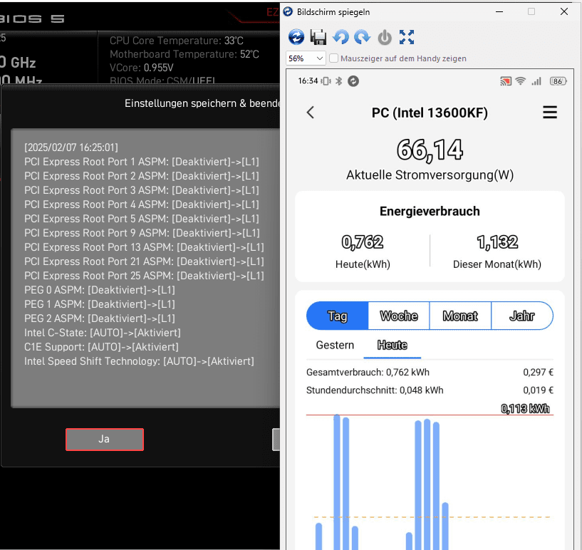

Ok, MSI, da dann alle ASPM auf L1 stellen. ERP auf aktiv stellen, und alle C-States aktivieren.
Bei MSI auch Lite Load aktivieren, mal mit Mode 4 austesten.

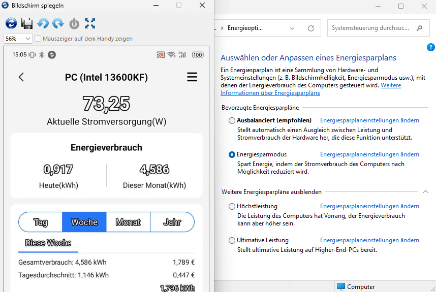

FAZIT:
Weiter runter bekomme ich es (mit einfachen Mitteln) nicht:
ist aber auch schon was. ;)
ErP wieder off, ASPM auf L1, C-States an, Bildfreq. von 165Hz auf 60Hz, Energieplan Energie sparen.

In den Energieoptionen von Windows, kann man noch die PCIe-Einstellungen auf max. Energieeinsparungen stellen.
Das hilft auch bei einigen Rechnern.
Hab jetzt mal ein bisschen was nachgestellt:
Hardware: 13700K, 32GB DDR5-6000, 2x 2TB NVME, MSI Pro Z690-A, 360er AIO, 6 ARGB-Lüfter, Intel B580
Montior an Grafikkarte angeschlossen 1440P 120Hz.
Idle-Verbrauch:
BIOS auf Standardeinstellungen = 90W
ASPM auf L0 L1 = 66W
C-State enabled, C1E Support enabled, Package C-State Limit C10 = 60W

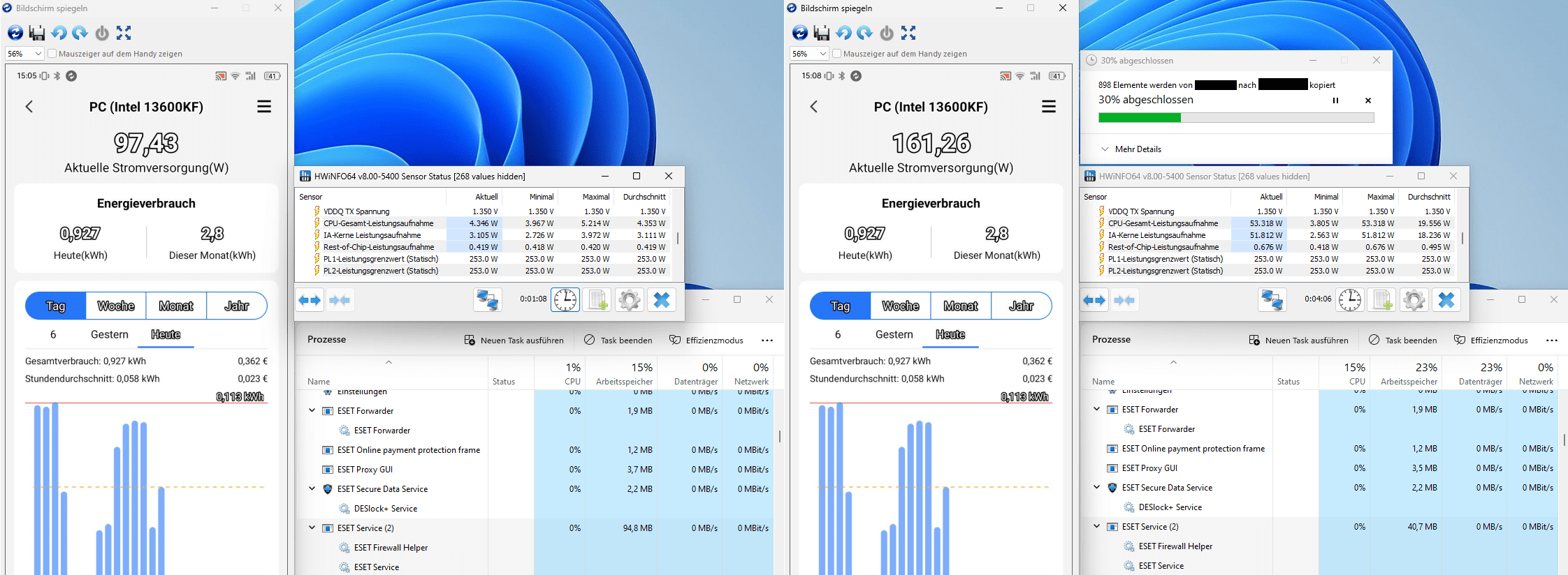

Auf jeden Fall, die hat ja beim Kopieren einiges zu tun und der Virefinder dürfte sich die Dateien auch anschauen.
Das kann man ja sehr einfach kontrollieren (HWInfo, Taskmanager). Werd ich gleich mal machen.
edit: Hier der Test:
Defender und der ganze Kram wird durch Eset abgelöst und Scan_seitig passiert da eher wenig. Ansonsten in der Spitze knapp 170W. (inkl. Monitor) von SSD1 auf SSD2+3 im Verbund bei CPU Last im Mittel ca. 15%.

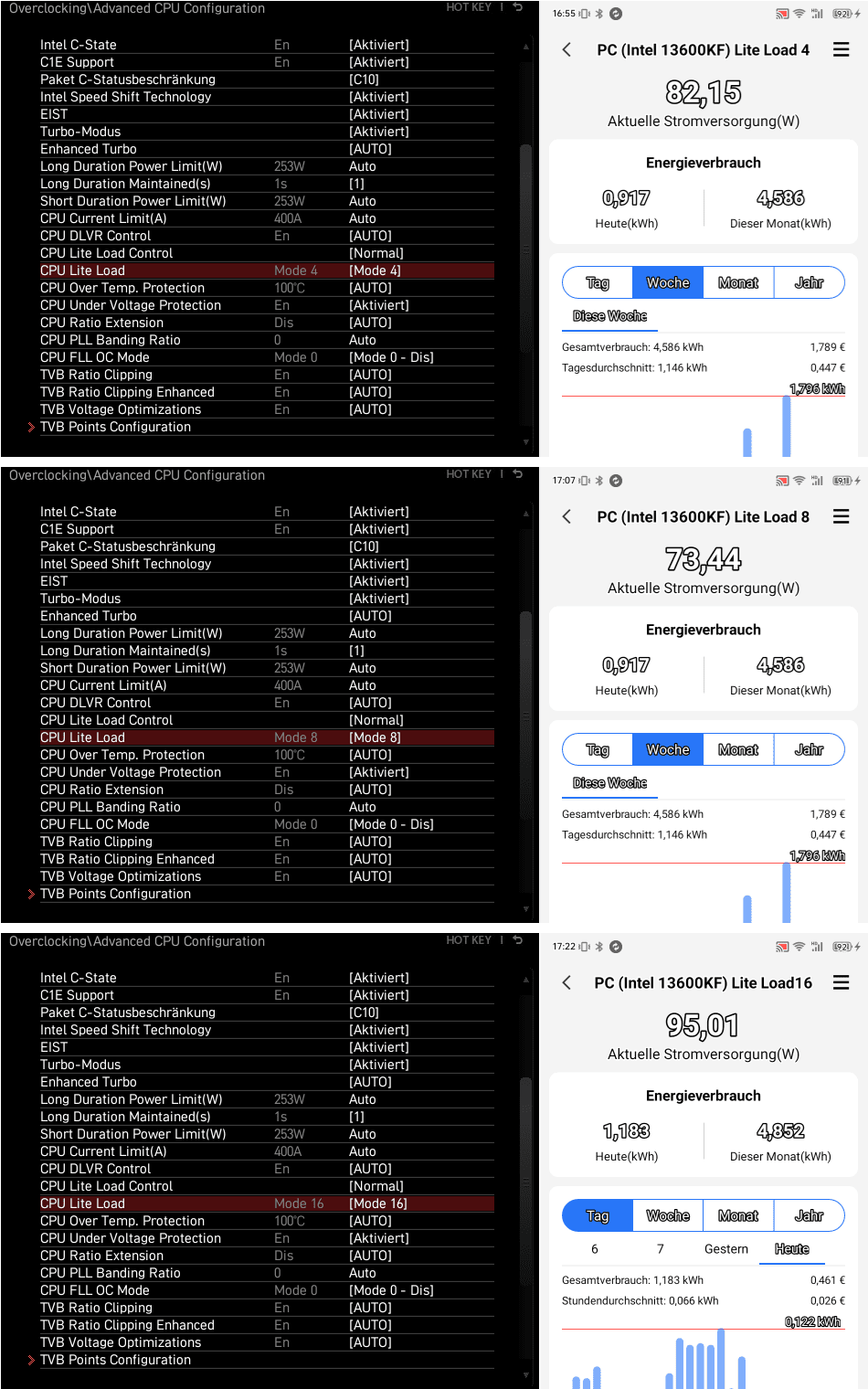

DAS war ein sehr sehr guter Tipp, stand bei mir @ MSI default auf 24 und habe den mal auf 8 herunter geschraubt.
Der Effekt ist wirklich erstaunlich und hat das meiste Einsparpotential seitens Board/UEFI:
Inklusive Monitor (ca. 25W.) nur noch 73 Watt im Idle (beim browsen hier knapp 80W.).

ps: Was mir auch noch gerade aufgefallen ist, unter testweise LiteLoad 4 lag die Idle Last plötzlich wieder bei um die ca. 82W., jetzt bei LiteLoad 8 wieder ca. 74W. und bei default LiteLoad 16 waren es die ca. 93W. aus Post 50. Ein zu niedriger LiteLoad scheint wohl auch einen gegenteiligen Effekt auslösen zu können?
Du musst noch IA CEP Supp deaktivieren, dann verlierst du mit Lite Load auch keine Leistung.
Auch für diese Info noch einmal danke! IA Cep war im UEFI tatsächlich aktiviert und nach deaktivierung sind die Performanceverluste unter Last nun Vergangenheit. (y)
Das Problem unter den verschiedenen Lite Load Levels ist aber geblieben. Unter ca. Lite Load 7 habe ich einen entgegengesetzt höheren Idle Verbrauch.
Zudem reagiert das System gefühlt schwammiger und träger, einige Anwendungen (wie z.b. Paint.net) generieren sogar Bildaussetzer und schwarze Flecken in den Anwendungen bei Bildneuaufbau nach BS.
Habe das gerade noch einmal getestet und ist so weiterhin vorhanden.
Hier mal gescreent mit Lite Load Level 4, 8 und 16:
