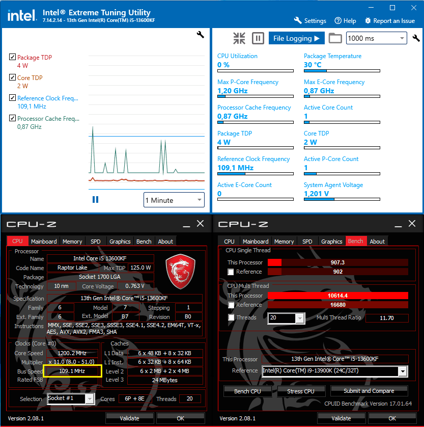

Den FSB Takt hab ich fest auf 100MHz eingestellt, da gibts auch ne Option im BIOS dafür.
Muss zuhause mal nachkucken wo die Option ist.
Und mit Lite Load muss man austesten, nicht jede CPU macht tiefe Spannungen mit.
Dürfte bei dir aber über FSB-OC dann nur bis zu den obligatorischen 102,9MHz funktionieren, denn das Z690-A (Pro) hat keinen externen Clockgen. verbaut.
Über diesen kann man ja auch non_K CPU übertakten (zumindest die 12er AlderLake).

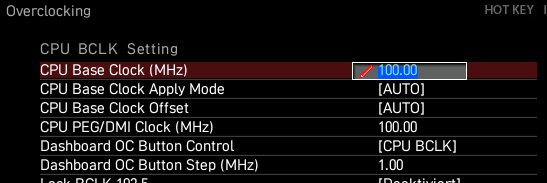

edit: Du dürftest das Setting direkt unter "OC" finden auf der Hauptseite:
Ist im OC-Bereich unter Advanced und nennt sich "BCLK 100Mhz Lock On" hab ich auf enabled.

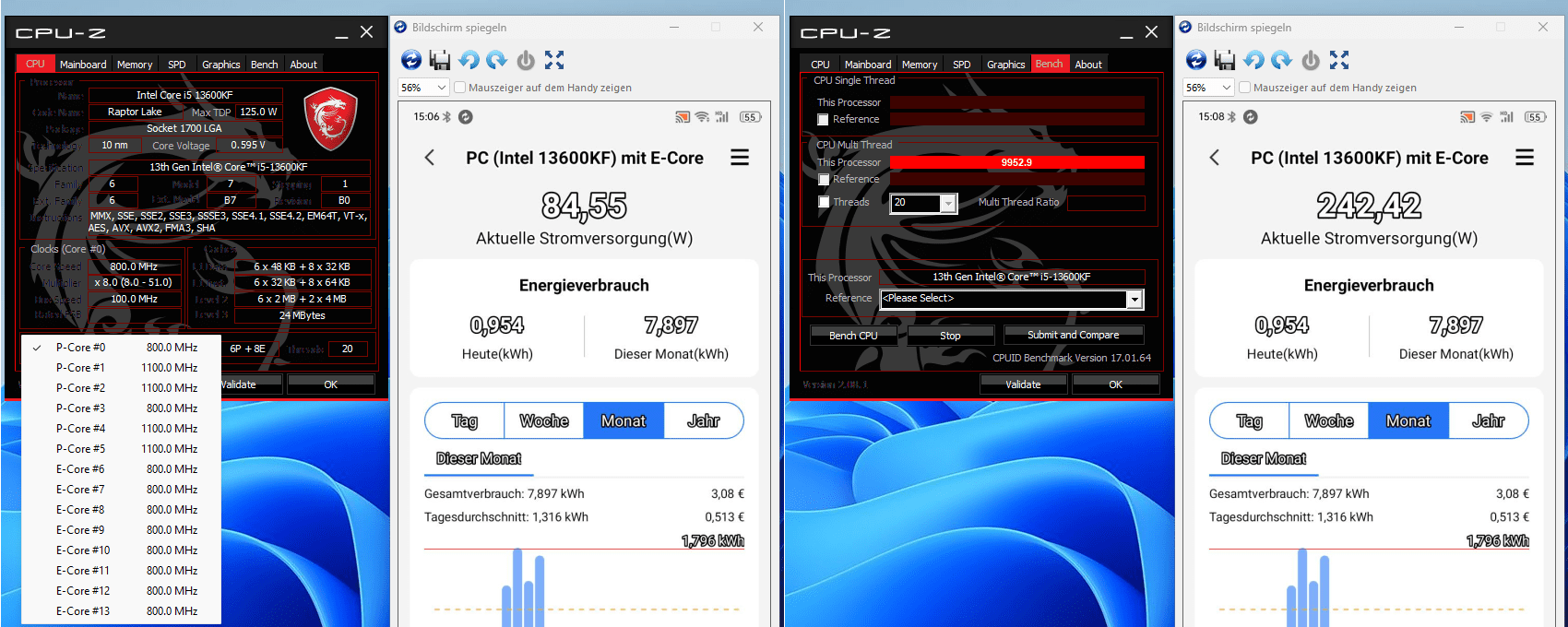

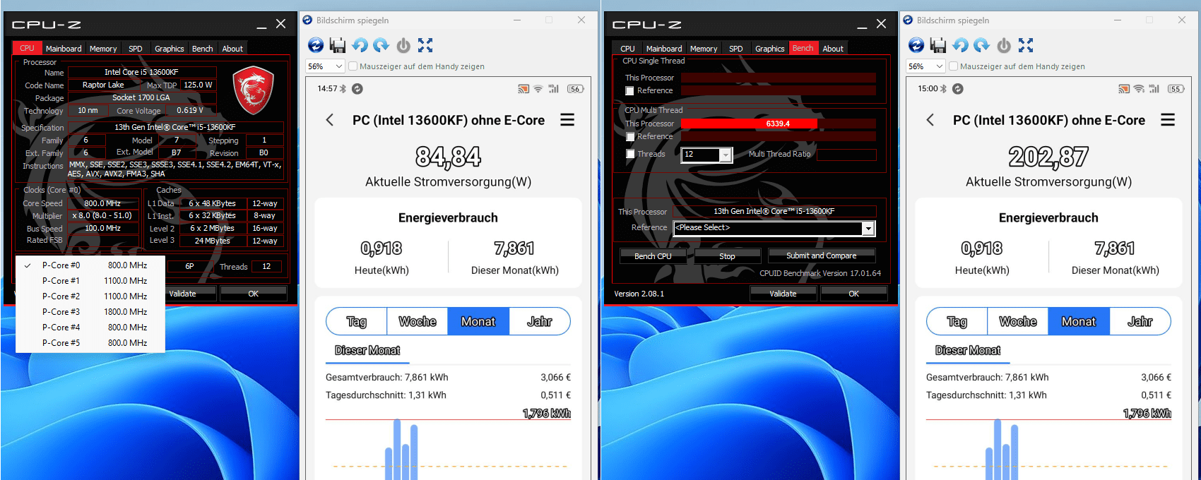

edit: Und noch einmal zu der Ursprungsfrage des TE, ob E-Cores eine CPU im Idle sparsamer machen -> definitiv NEIN!
links mit E-Cores | rechts ohne E-Cores:
Also ich sehe auf dem 2. Bild links, was Idle zu sein scheint, 84,84W ohne die e-Kerne und im ersten Bild links mit den e-Kernen 84,55W. Der unterschied ist klein, aber Kerne die wenig zu tun haben, haben auch wenig Leistungsaufnahme und da so leichte Lasten bevorzugt auf e-Kernen ausgeführt werden, macht es Sinn das die Idle Leistungsaufnahme eben ein klein wenig geringer ist, wenn die e-Kerne vorhanden sind. Wie wir ja schon festgestellt haben, ist auch Idle ja nie 100% Idle, da immer etwas im Hintergrund läuft und in diesem Fall zusätzlich noch zwei Anwendungen die diese Werte anzeigen.

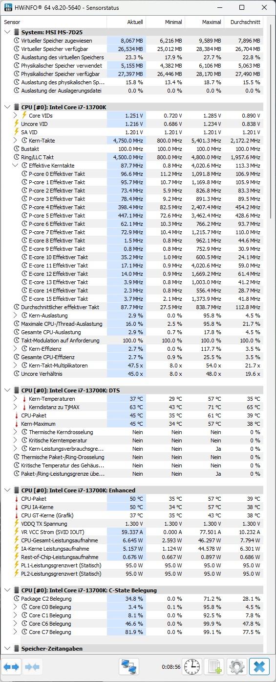

Sieht immer so aus, als würden sich die P Kerne nicht richtig schlafen legen.

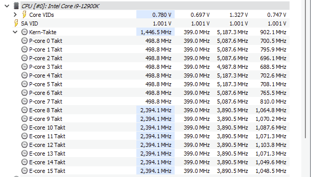

Hier ein Asrock Z690M ITX mit einem 12900K
Energiesparoption Ausbalanciert
P Core. 500MHz E-Core 2,400MHz
Energiesparoption Energiesparmodus
P Core. 500MHz E-Core 400MHz

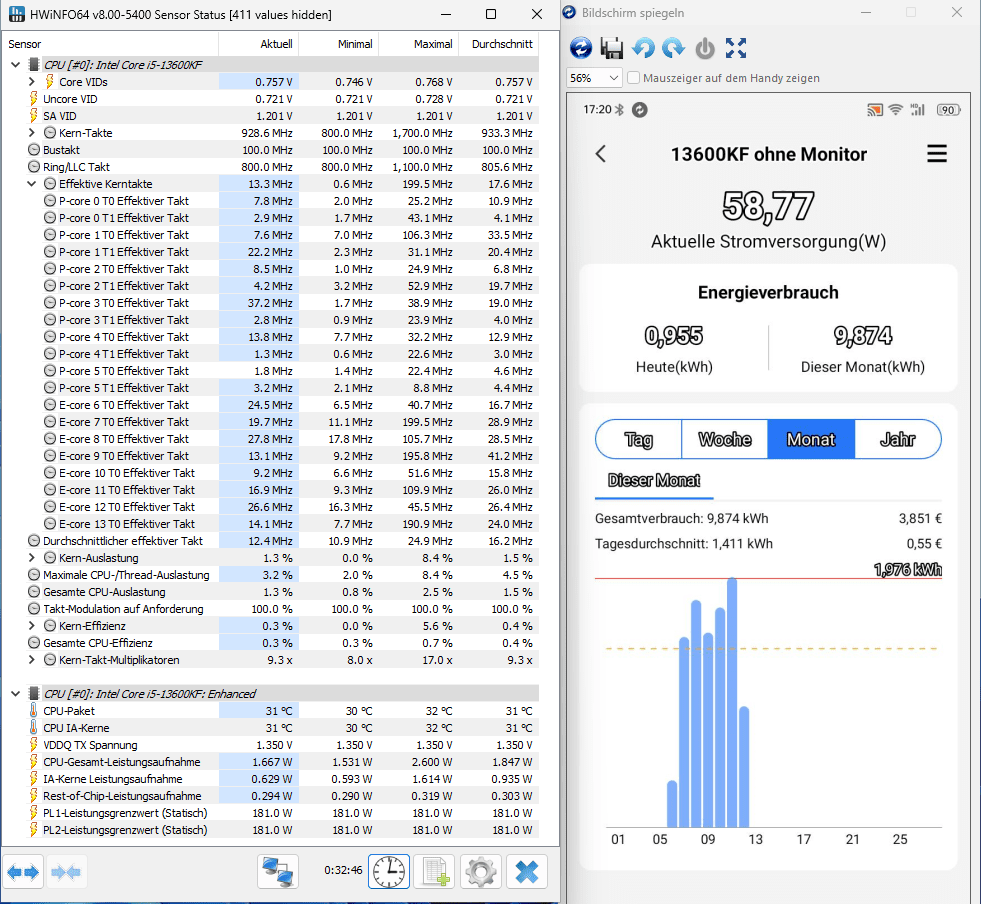

Ist zurzeit nicht bereit, wartet auf Zusammenstellung einer RTX 5090, wenn das so weiter geht erst in 1-3 Monaten:(
denke mal für ein ACE Board, 6 aktive M.2 SSDs und 10 Lüfter passt das.
Eure Tipps waren jedenfalls sehr hilfreich, da war noch einiges an Einsparpotential vorhanden. (y)
Eben, 1,53W sind doch super, weniger als mein 13900K, aber ich habe im BIOS auch nichts angepasst, außer den Power Limits, die RGB deaktiviert und XMP geladen.

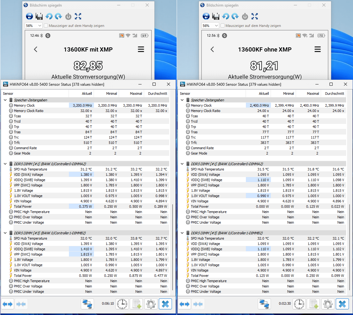

Habe es ausprobiert, XMP einfach mal im UEFI deaktiviert (Dimm Takt stellt sich dann automatisch auf 4800MHz um).
Die Ersparnis ist nur marginal vorhanden im Idle:
ps: da beides nur Mittelwerte sind, lass es meinetwegen 2 Watt Ersparnis XMP an/aus sein.
Wie gesagt, ist ein KANN kein MUSS.
Das sind aber dennoch alles Parameter die man, wenn man einen Low-Idle-PC haben möchte, in Betracht ziehen muss.
