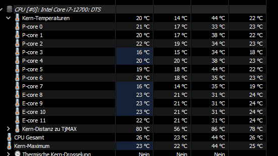

@htybeler
Konntest du schon etwas neues testen?
Also ich bin im idle gerade bei 28-30°C
Aber meine Lüfter laufen auch nur mit 300-350 RPM.
Nope kann in Unterhose hier sitze 🙂
Jap, bei einer aktuellen Kerntemperatur von 16 Grad auf zwei Kernen, hast du weit unter 16 Grad Zimmertemperatur, wenn die Werte stimmen.
Deine minimalen Werte liegen bei 14 Grad Kerntemperatur. Das heißt, es war in dem Raum unter 14 Grad.
Vorausgesetzt die Werte stimmen, wie gesagt.
Ich gehe mal von einem Delta irgendwo zwischen 5-10 Grad aus, macht für mich mindestens 10 Grad Raumtemperatur.
Deine Werte sind auch plausibel.
Aber bei 14 Grad Kerntemperaturen, muss es ja mindestens 14 Grad im Raum haben, rein physikalisch gesehen (Luftkühlung).
Das man dann noch ein Delta hat, ist logisch.
Auslesefehler kann es nicht sein da die load temps ja passen :)
