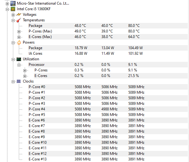

Ich hab das Problem mit meinem neuen 13600KF auch. Hatte vorher einen 12400f laufen, der hatte stabil niedrige Temperaturen. Hab dann mein BIOS geupdated für die neue CPU und bin aber zeitgleich auf ein neues Case gewechselt mit stärkeren Lüftern, dachte anfangs die sind einfach nur lauter. Jetzt schau ich heute in die Temps und falle fast vom glauben ab.
MB: MSI Pro B660-A DDR4 ATX
Kühler: be quiet! Pure Rock 2
Gehäuse: NZXT H5 Elite
Das waren die Werte nach Start des Rechners und einer kurzen Runde Counter-Strike. Für die Auslastung mMn viel zu hohe Temps.

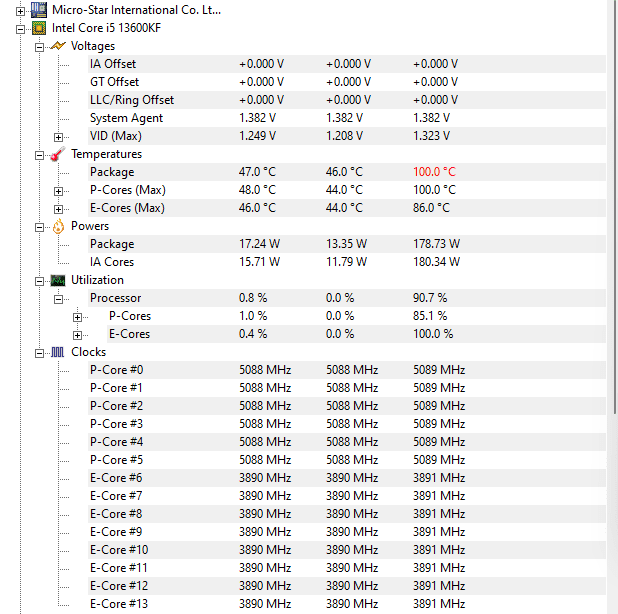

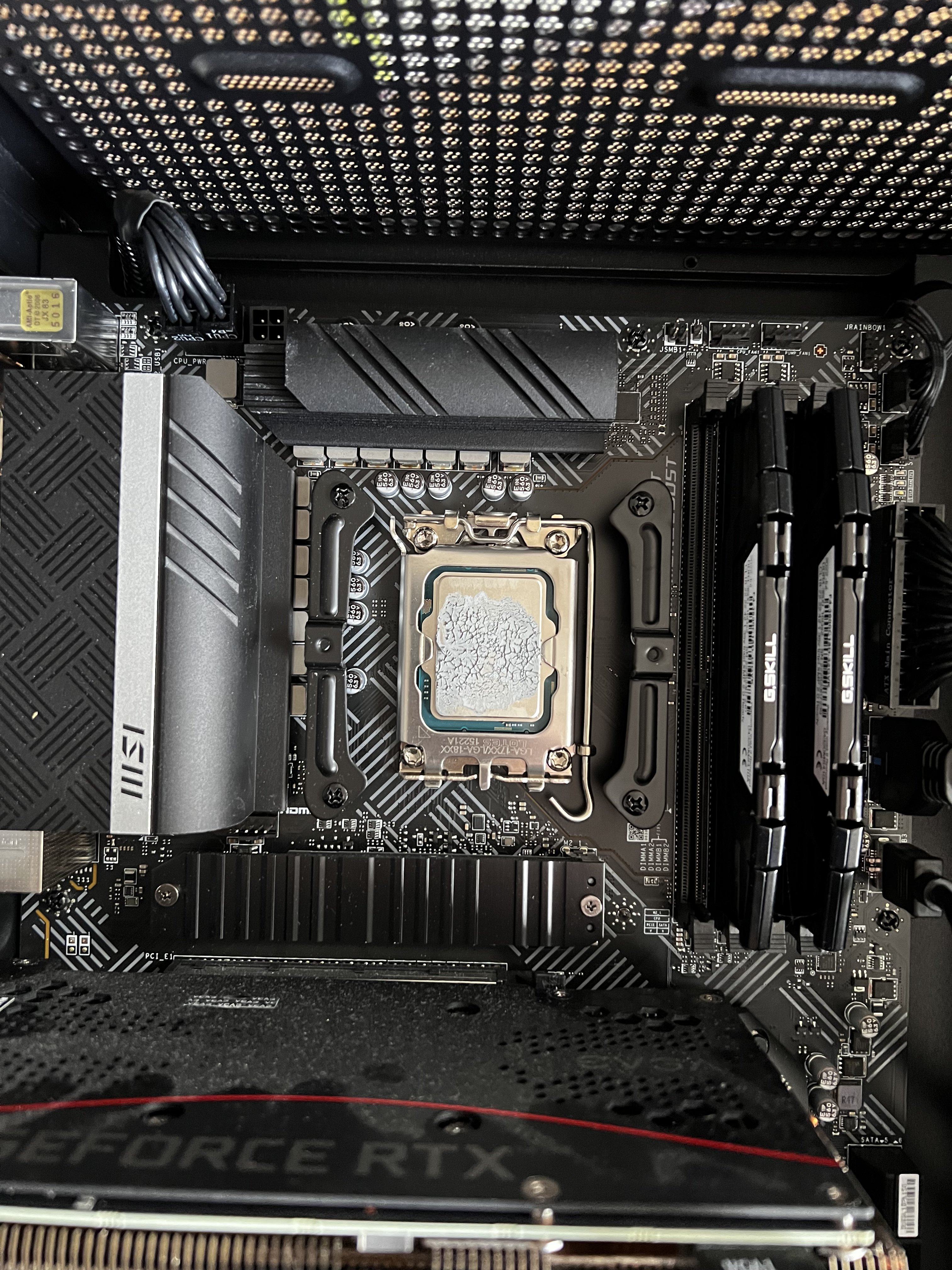

Hab dann mal den Kühler abgebaut und einfach auf Verdacht mal die WLP erneuert:
Aber, auch danach das gleiche Bild. Bei einem CPU-Z Bench Stresstest, erreicht die CPU innerhalb von Sekunden 100°C.
Also: Auch nichts gebracht. Der Kühler sitzt fest auf der CPU.

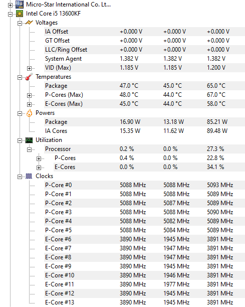

Dann ist mir wie beim Threadersteller aufgefallen, dass eine Wasserkühlung angegeben war im BIOS. Habe das auf Boxed-Kühler umgestellt und den LLC-Mode auf 1. So siehts jetzt im Idle aus (nur Browser mit 3-4 Fenstern offen und ein paar Programme im Hintergrund, die aber nichts machen).
Wenn ich nun den Stresstest ausführe, geht die CPU zwar nur noch kaum mit der Temp hoch, bekommt aber auch nicht mehr genügend Power zugeteilt und erzielt entsprechend einen sauschlechten Score.

War tatsächlich das erste Mal selbst aufbringen. War wohl etwas wenig Paste, hatte jetzt etwas mehr genommen. Werde mir das nochmal ansehen, wie der Abdruck jetzt ausschaut. Sonst muss ich die Kreuz-Methode nochmal auspacken

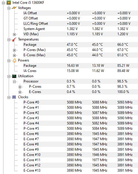

Da stand 125W, hab jetzt aber nochmal zurückgestellt auf Waserkühlung und LLC auf Automatisch. Score ist nun doppelt so hoch, Package Power bei 182W. Max. Temperatur sehr schnell auf 99°C, sinkt dann aber auf 85° ab nach einiger Zeit. Wahrscheinlich hält er dann den Boost-Takt nicht mehr.
Idle bleibt er aber trotzdem auf 47-55. Beim Starten des Rechners, kurz nach dem Boot, auch über 60°C. Das ist doch immer noch zu hoch, oder irre ich mich da?
glaube nicht das es zu wenig war sondern dass der anpressdruck nicht ausgereicht hat das die paste gleichmäßig verteilt ist.
macht es am besten mit ner kreditkarte

Abdruck der WLP sieht nicht so gut aus.
Wie Scrush schon schrieb. Einfach verteilen 🙂

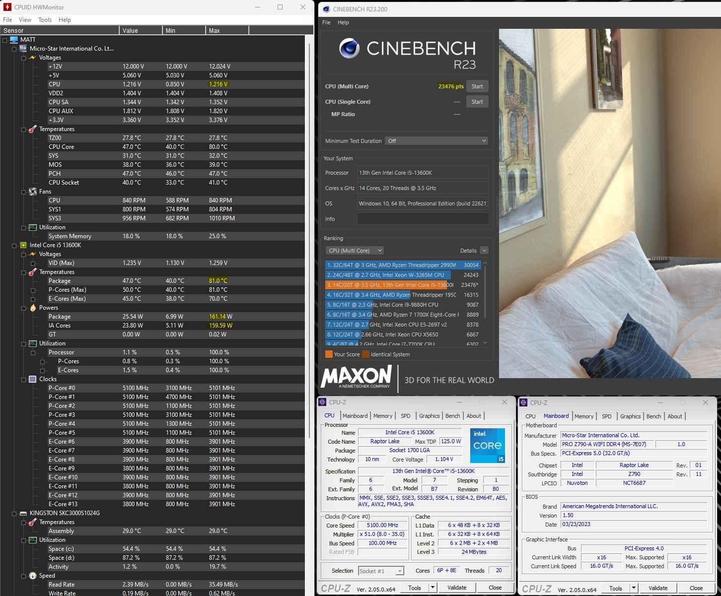

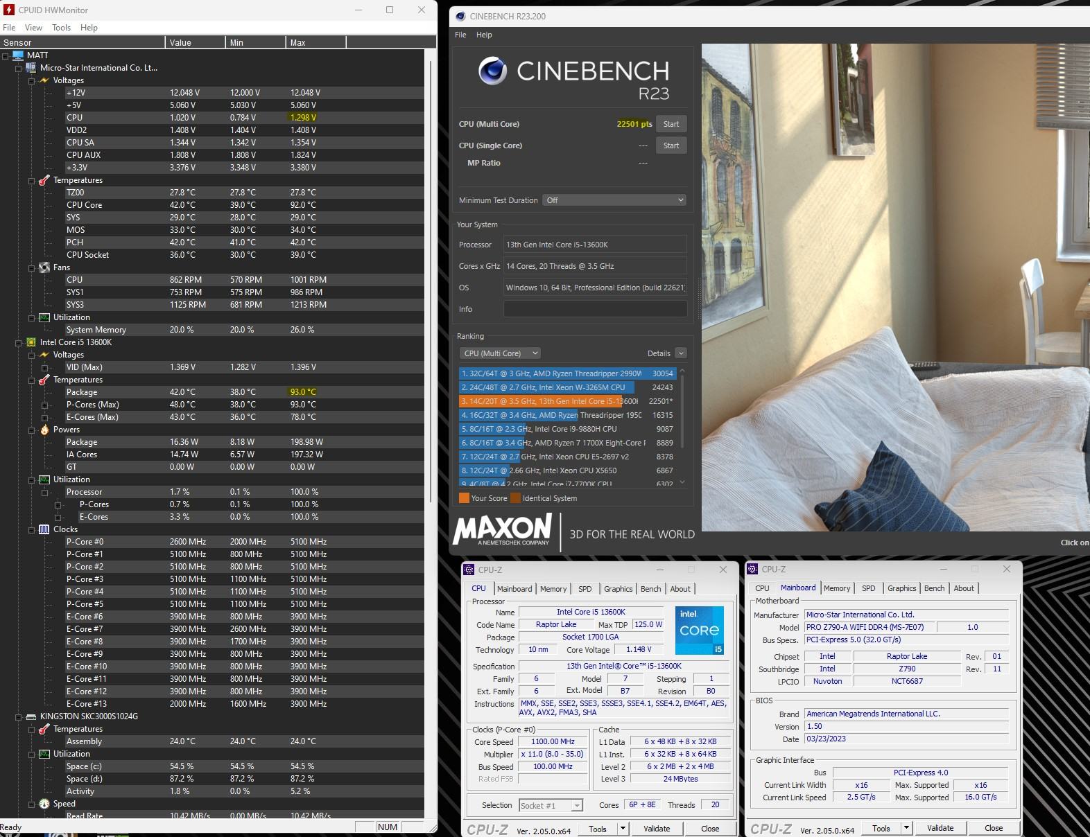

Hab nun mal folgende Dinge getestet.
1.
Lite Load auf Auto (stellt sich auf Mode 12)
Pl1/Pl2 auf 125/181
Dabei gibt mir das Bios 1.3v Vcore auf die CPU. Beim CB Run geht es schnell in die Package Begrenzung und
dadurch Taktet die CPU auf 4,9/3,8 Ghz runter.
2.
Lite Load von Hand auf Mode 1
Pl1/Pl2 auf 125/181
Dabei bekomme ich 1.216v angegeben welche aber unter Last auf 1.140v droppt
CPU hält ihre Taktraten stabil ohne zu drosseln.
Ergo bekomme ich mehr Performance unter CB23 und die CPU bleibt wesentlich kühler.
Magst du mal R23 testen?
Wieviel VCore brauchst du für 5.3ghz?
Ergibt 23963 Punkte. Die Spannung steht wie festgenagelt bei 1,24V. Ich bin mir aber nicht sicher, ob das nicht ein Auslesefehler ist. Ich habe die Spannung jedenfalls nicht manuell eingestellt, sondern nur den Multi auf 53 angehoben und Lite-Load auf die niedrigste Stufe gestellt.
Danke! das deckt sich mit meinen Ergebnissen. :)

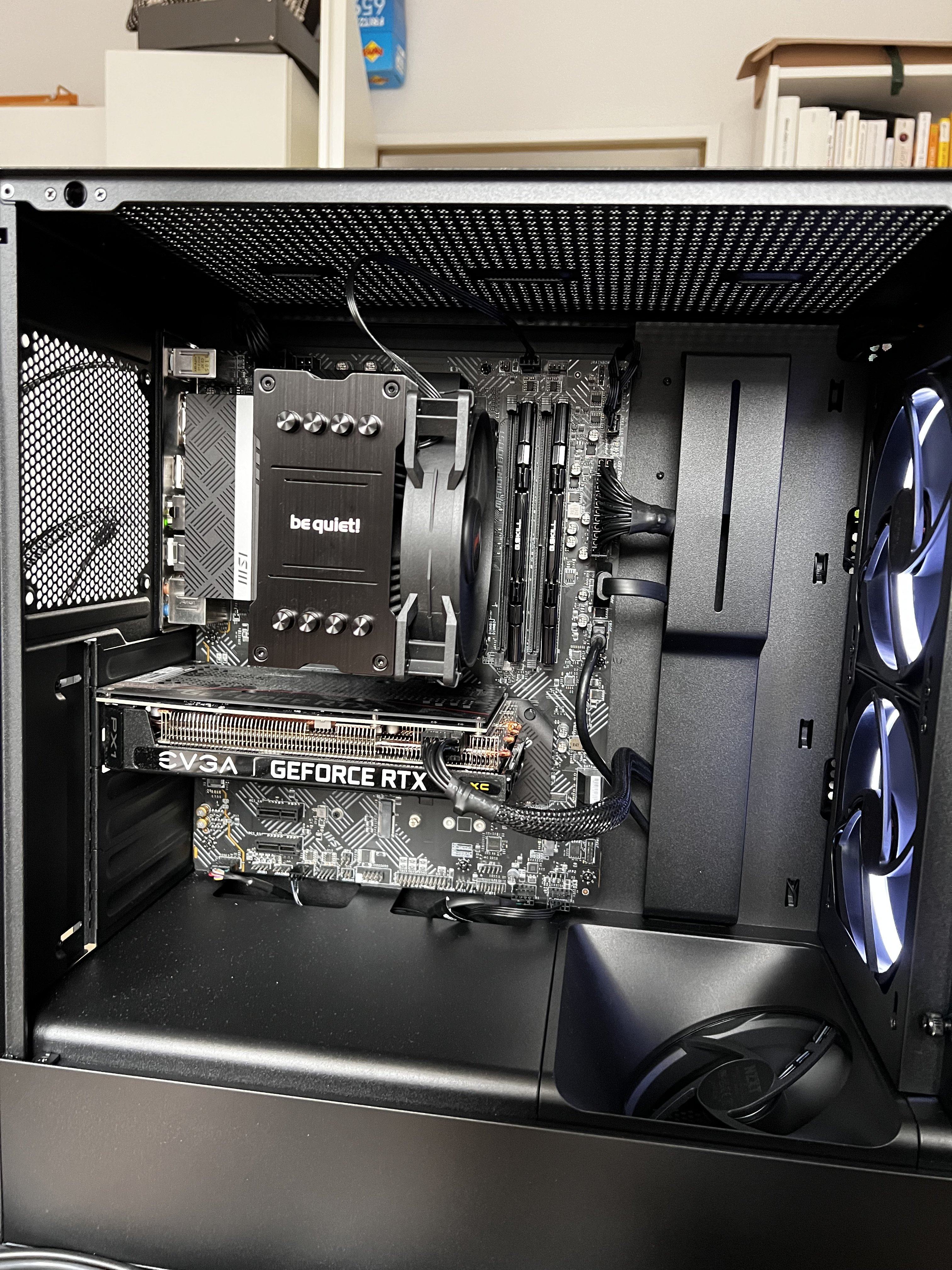

@Schaafschuetze : Ich sehe grad du hast nur Intake Fans? Sehe jedenfalls keinen der die Warme Luft raus fördert. Löst nicht dein Anliegen aber ist allgemein besser.
