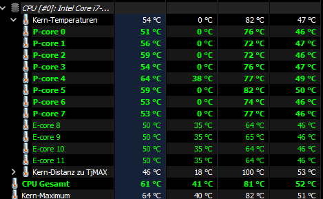

I5-13600k Temperatur
Auslesefehler kann es nicht sein da die load temps ja passen :)
Nee, Auslesefehler ist dann natürlich völlig ausgeschlossen (Achtung: Ironie)
Also entweder sind es bei dir im Zimmer deutlich unter 14°C, oder du hast einen CPU-Kühler, der aktiv auf unter Raumtemperatur gekühlt wird (Chiller oder Peltier-Element).
Wenn beides nicht zutrifft hast du eindeutig einen Auslesefehler.
Mann kann nicht auf selbe Temperatur wie Raum kommen, das ist nicht mit normaler Kühlung möglich.
aktuelle hwinfo. pc ist seit 5 Minuten an
kühler noctua u12s push/pull, 800rpm sw4

Mein 12700K auf der Arbeit zeigt sogar 0°C an. :fresse:
Hab ich nie behauptet :fresse:
Wenn es unter Raumtemperatur ist kann es nur Auslesefehler sein. Alles andere ist nicht möglich.
Mit aktivierten Stromsparmodus wo die Cores in verschiedenen C-States abschalten werden die Temps vermutlich auch nicht mehr korrekt berechnet. So niedrige temps hab ich z.b. nur wenn ich den PC aus'm Standby wecke, pendeln sich dann bei ~22-24°C ein.
Ist das eigenltich ein RMA Grund!?
Theoretisch funktioniert die CPU ja nicht ordnungsgemäß, damit funktioniert die Selbst-Schutz-Funktion auch nciht.
Die Sensoren sind im Grunde nur dafür da um zu erkennen ob die CPU einen gewissen Wert erreicht oder überschreitet um dann mit den Sicherheitsfunktionen die "Power" zu cutten (also zu drosseln) damit dieser eben keinen Schaden nimmt.
Was letzten Endes Software mit den Daten anstellt ist irrelevant, wichtig ist das die Schutzfunktionen aktiv sind und das wird idR ohne Probleme so sein. Kannst es ja mal ausprobieren ;)
Und? Offentsichtlich kommen da falsche Werte raus - und gehen wir mal davon aus, dass dies kein interpretationsfehler ist.
Damit ist die Schutzfunktion nicht mehr gegeben - ohne manuelles angleichen.
Denn wenn die cpu, sagen wir 30°C hat, und er nur 15°C anzeigt, dann hat er bereits bei 85°C die Maximaltemp erreicht und taktet schön weiter...
Und was machen die Sensoren wenn die Cores parken bzw abschalten? Das was Coretemp etc anzeigen ist auch nur ein "Richtwert". Die Schutzfunktionen der CPU werden ohne Probleme funktionieren sonst würde sie das Werk nicht verlassen. Ich mein, du kannst gern mal eine RMA bei Intel starten mit dem Grund das die angezeigte CoreTemp nicht plausibel ist und gucken was die antworten. Oder du könntest dir die Datasheets nehmen und dich einlesen.
Normalerweise sind für das Throtteling nur die Temperatursensoren innerhalb der CPU relevant und nicht irgendwelche Sensoren auf dem Mainboard, die kann man also getrost ignorieren.
Man kann aberin vielen Minaboards das einstellen, bei der z790 z.b. garantiert.
Was kann man einstellen? Man kann die Temperatur einstellen ab der die CPU throttelt, aber es wäre mir neu das man einstellen könnte, dass statt des Temperatursensors auf dem Die der CPU der vom Mainboard genommen wird.
