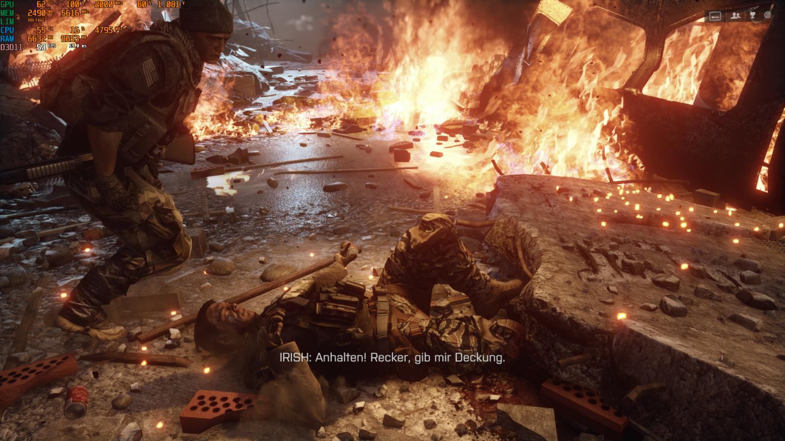

Ich habe folgendes Problem, wenn ich als Beispiel Battlefield 4 spiele die erste Kampagnen Mission habe ich gute 180 200 FPS. Aber nur so lange wie die Grafikkarte maximal 99% ausgelastet wird, wird sie auch nur kurz zu 100% ausgelastet bricht die Leistung der Grafikkarte stark ein. Ich habe zuerst gut 2012Mhz und denn nur noch 1600 oder 1300Mhz. Das gleiche konnte ich auch feststellen als ich einen Benchmark für die Grafikkarte laufen hatte diese also komplett ausgelastet habe. Habe ich nun noch ein Stress Test für die CPU nebenbei gestartet taktet die 1080 ti sich auch hier nach kurzer Zeit runter auf diese 1600 bzw 1300Mhz. Die Temperatur der GPU und CPU sind absolut in Ordnung. Ich hatte mal etwas von diesen PCIe Lanes gehört und das der I7 8700K bloß 16 Stück besitzt, kann es damit etwas zu tun haben? Ich habe neben der Grafikkate noch eine Creative Soundblaster Zxr und 2 M2 SSD's verbaut ist dieses zuviel für die CPU? Das Problem ist erst nach einen Neustart wieder "behoben".

Nennt sich aber CPU limit. Sobald die CPU am limit fährt hängen die FPS an dieser fest. Da kann die GPU noch so schnell sein, die CPU hält sie an der kurzen Leine.

Das versteh ich nicht, in allen Spielen ist die CPU nicht mal ansatzweise so an der Grenze wie sie in der Simulation mit dem Stresstest kommt, und trotzdem regelt die GPU knapp 30% runter, würde sie es nur dort machen wäre es ja in Ordnung. Komisch ist das es in BF1 nicht passiert aber in BF4. In The Witcher 3 als Beispiel hatte ich es ein einziges mal sonst lief es immer perfekt.

die mhz abfall in dem screen is dennoch durch Cpu limit zu erklären weil die karte merkt das die cpu am limit ist
(btw was für ein cpu stress test wurde verwendet? sachen wie prime95 und co sind ziehmlich gnaden los)
(die fps in dem gpu stresstest brechen auch zusammen da die cpu die gpu nich mehr mit benötigten daten füttern kan)
Dann poste auch hiervon screenshots. Weil mit deinem synth benchmark screenshot ist alles i.O. Gerne auch mit FPS graph.

sieht man, dass die CPU auf 100% CPU Last geht. Aber die GPU vorher schon Last hat...
Der Zeitpunkt des Einbruchs sieht stark nach dem Zeitpunkt der 100% CPU Load aus. -> prüfe doch mal was das System macht, wenn die CPU Last auf 100% steht.

Es ist ganz normal das deine GPU Last einbricht wenn die CPU nicht mehr Bilder zur Verfügung stellen kann.
Ergo taktet sich die Karte auf ein Niveau herunter das gerade zum erreichen dieser FPS reicht.
Auch kann im Spiel ein CPU-Limit vorliegen obwohl der Taskmanager nicht 100% CPU Last anzeigt.

CPU-Limit ist das einzige was ich mir hier gerade vorstellen kann, schließlich spielst du anscheinend auch mit FullHD.
Die Karte taktet sich in diesem Fall ja nicht herunter.
Ist aber nicht mehr voll ausgelastet (augenscheinlich schon in BF4 nicht)
