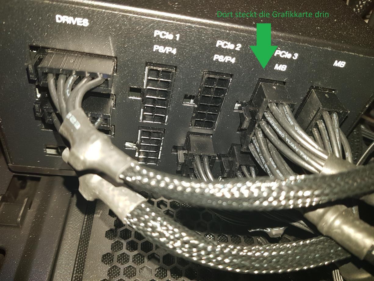

Die zweite Zahl in der GPU Reihe die auf 58% ist Power, also Strom aber warum ich kaufe eine 1000Watt Netzteil und es reicht nicht?

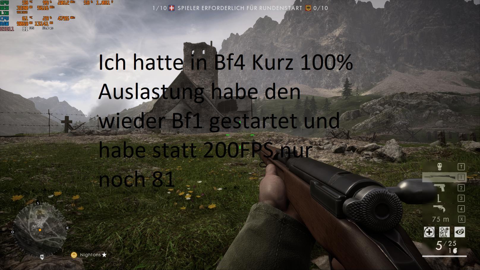

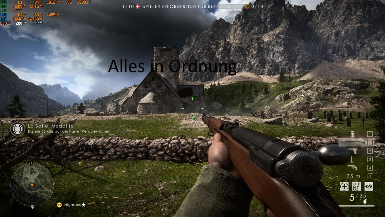

Fast, ich habe BF1 gestartet wie oben auf den Bildern zu sehen habe 200FPS rund 95% Auslastung und 96% Power.

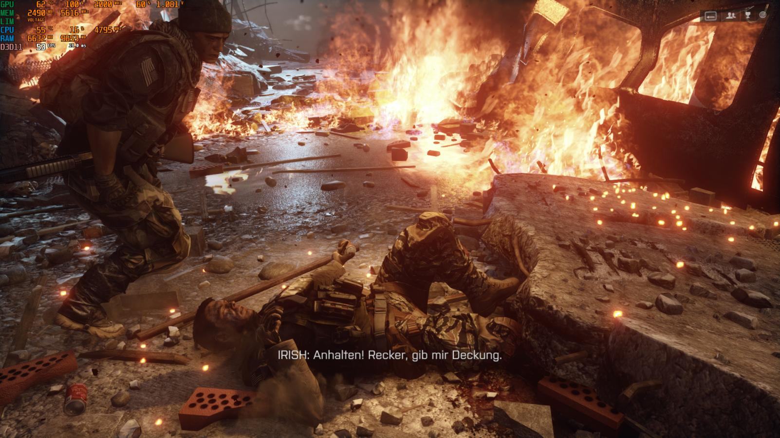

Dann habe ich BF4 gestartet dort erreichte die Grafikkarte für einen Kurzen Moment die 100% Auslastung und sofort brachen die FPS ein und die Power fiel stark ab auf 60% in Bf4.
Danach habe ich nochmal Bf1 gestartet und habe zwar eine 100% Auslastung aber auch nur knapp 58% Power anliegen und nur 81FPS.
