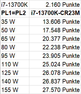

Hier siehst du wieviel weniger 125 W und mehr bringen:

Genau, so wäre es am besten. Aber wie gesagt ist das Undervolting ziemlich zeit- und testaufwendig. Da gibt es soviele Parameter, da fälllt man richtig um bzw. muss hunderte Stunden reininvestieren. Immerhin geht PL sowie Offset und AC_LL setzen ziemlich schnell.
