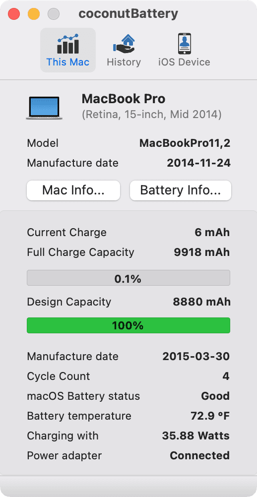

Ich muss leider das von @nvm angesprochene Verhalten bestätigen. Habe zwar erst 5 Ladezykel drauf, aber auch bei mir hat er sich die letzten 3 Male zwischen 25 und 35 % einfach verabschiedet. Beim ersten Mal während des laufenden Betriebs, und die letzten beiden Male habe ich ihn aus dem Standby geweckt bei 25-35% Restladung und er ging dann nach 2 Sekunden aus, ließ sich nicht mehr einschalten und hat das Ladesymbol eingeblendet. Nach dem Anstecken ans Netzteil ist er dann bei 0% Restladung gestartet (siehe Screenshot).
Komischerweise gibt es bei der Nutzung von 100 bis 30% (egal ob idle oder heavy) keinerlei Probleme, erst ab ca. 30% wird es kritisch. Die ersten beiden Ladezykel hielt er ganz normal bis fast 0% durch, vor allem war ich da auch begeistert von der Restlaufzeit bei unter 10% Restladung, aber die letzten 3 Ladezykel hat er einfach bei ca. 30% Restladung schlapp gemacht.
Das Verhalten kann doch sicher auch nicht normal sein, oder? Weist dies aufgrund der Ähnlichkeit zu @nvm's Mangel ebenso auf eine defekte Zelle bei mir hin? Wäre ein Austausch des Akkus möglich?
Viele Grüße und schonmal danke im Voraus,
Casey

Hallo Casey,
wenn sich das Verhalten bei normalem Stromverbrauch nicht mit ein paar mehr Zyklen gibt dann sollten wir Ihn austauschen.

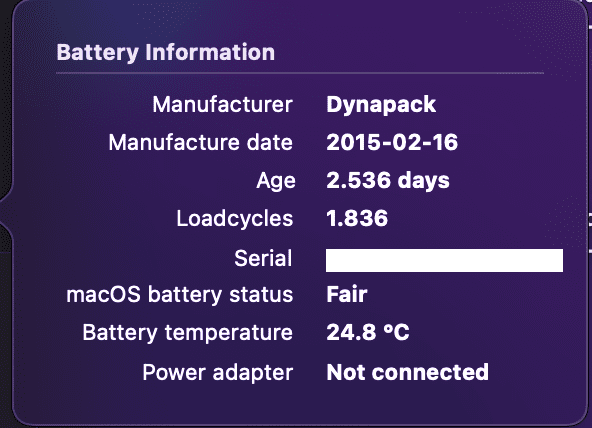

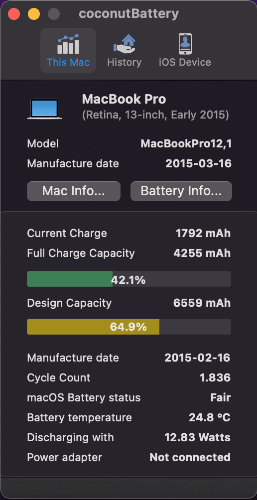

Ich habe mich erst mal für IFixit entschieden, war eher ein spontan kauf, ich habe mich, obwohl ich es besser wissen müsste von den 200+ Bewertungen für den early 2015 Akku triggern lassen. Nach späterer Durchsicht der Bewertungen fiel mir auf das die 200+ Bewertungen wohl auf den gesamten Akku Bereich berechnet wurden. :d
Nun ja, was soll’s, ich werde euch nun von der 2022 Qualität der IFixIt Akkus für die Early Macbook 2015 Akkus berichten können.
Bestellt wurde folgender Akku:
Kompatibilität
MacBook Pro 13" Retina (Anfang 2015)
Spezifikationen
ModellnummerA1582
Watt-Stunden74.9 Wh
Volt11.36 V
Milliampere Stunden6560 mAh
HerstellerAftermarket
Zu meinem MacBook+Akku:
Hättet Ihr den Akku in diesem Zustand auch ausgetauscht oder weitergenutzt?
