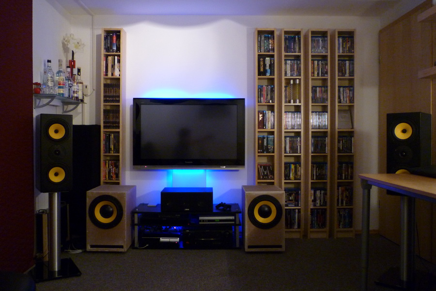

@ Nemesis83,
sag mal verstehe ich das jetzt eigentlich richtig,
die sub sind als Passiv gebaut, mit entsprechender Fw? dazu hast dir die S-150 geholt, worüber du beide sub's laufen lässt?
Nur wie ist die 150 am AVR angeschlossen? aufen Pic sehe ich ein Denon, habe selber den 2310 hier, aber die 150 ist doch eher aus den PA-bereich sprich keine Chinch, sondern Sym. Eingänge mit XLR u. Klinke?
Wie ist das verbunden?
Und auf den Bild sehe Chrono und I2, welche haste jetzt laufen?
und woher kommste?
Würde die Imag2 mir gerne mal anhören, nur die die sie haben sind von Hamburg aus weit weg.
oder mal anders gefragt,
mir schwebt die Imag2 als standbox und Center sowie die Imag1 als Regal, sowie zwei 11K vor.
würde das funxen
gruß digi
eine frequenzweiche habe ich (noch) nicht
das ganze läuft nur über den denon und ist aktuell bei 60hz getrennt
geraten wird zwar zu 44hz in kombination mit den I2 aber es gefällt mir aktuell ganz gut :d
die chrono stehen aktuell im schlafzimmer :d sind aber schon "vergeben" und kommen weg
die bilder sind nicht ganz aktuell
so schaut es aktuell aus
zu den anschlüssen, der S150 ist eine stereo endstufe
jeder sub an einen ausgang per ls kabel, ganz klassisch
der S150 ist über ein y XLR auf cinch kabel direkt an den 2309 angeschlossen
XLR daher, weil später das aufrüsten mit der frequenzweiche möglich ist ohne direkt wieder neue kabel kaufen zu müssen

Benötigen die sub's keine Fw? macht das alles der AVR? oder wäre den die Cx 2310 ne Alternative?
wobei benötigt man dann pro sub eine?
Was hast du denn als Rear laufen?
Frage wegen mein Gedankengang oben, ist das o.k.?
ich weiß fragen über fragen, aber beschäftige mich jetzt seit ne Woche wieder mit Boxenbau seit Jahren und bin nicht mehr up to Date.
digi
die cx2310 ist sicher die optimale lösung, beim denon sind leider auch nur 20hz schritt möglich also 40/60/80hz was nicht optimal ist und ein subsonic filter hat er auch nicht
die kommt auch bei mir dann irgendwann mal
benötigt wird natürlich nur eine fw, auch bei 2subs

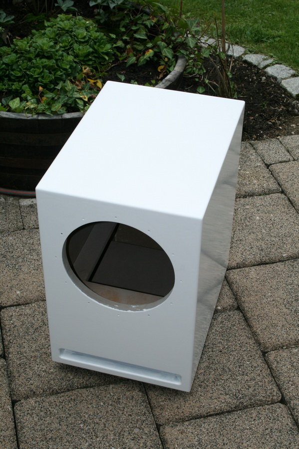

So, das ist der aktuelle Stand der Dinge.
Danke,
auf jeden Fall ist eine Überlegung wert.
Muss mich nur eine andere Meinung holen. Mal schauen, was die Nachbarn zu meinem Projekt sagen werden :fresse:
Mich würde dann mal interessieren wie du das Ergebnis im Vergleich zu deinen Imag Fronts (welche insofern ich recht informiert bin vom Lackierer gefertigt wurden) bewerten würdest, bis es bei mir soweit ist dauert es noch ein weilchen, aber ich denke auch darüber nach die selber zu lackieren...
Welche Farbe(n) wurden hierbei verwendet?
Beim Lackierer habe ich nocht nie etwas machen lassen. ;)
Verwendet habe ich "Brillux Impredur 880" aufgetragen mit der Rolle, nicht gespritzt.
Die Qualität kann gleichwertig sein aber der Aufwand ist gigantisch wenn man keinen staubfreien Raum hat.
Viele dünne Schichten, immer wieder penibel von Hand nass sehr fein schleifen und gegen das Licht kontrollieren.
Und bei den Trockenzeiten ohne Heizstrahler bin ich z.b. grad 7 Tage dabei mit füllern/grundieren schleifen und lackieren.
Zum schluss wird für die perfekte seidenmatte Optik nochmal mit 1200er Papier nass geschliffen. Denke mal bis alles fertig ist, vergeht noch eine Woche.
