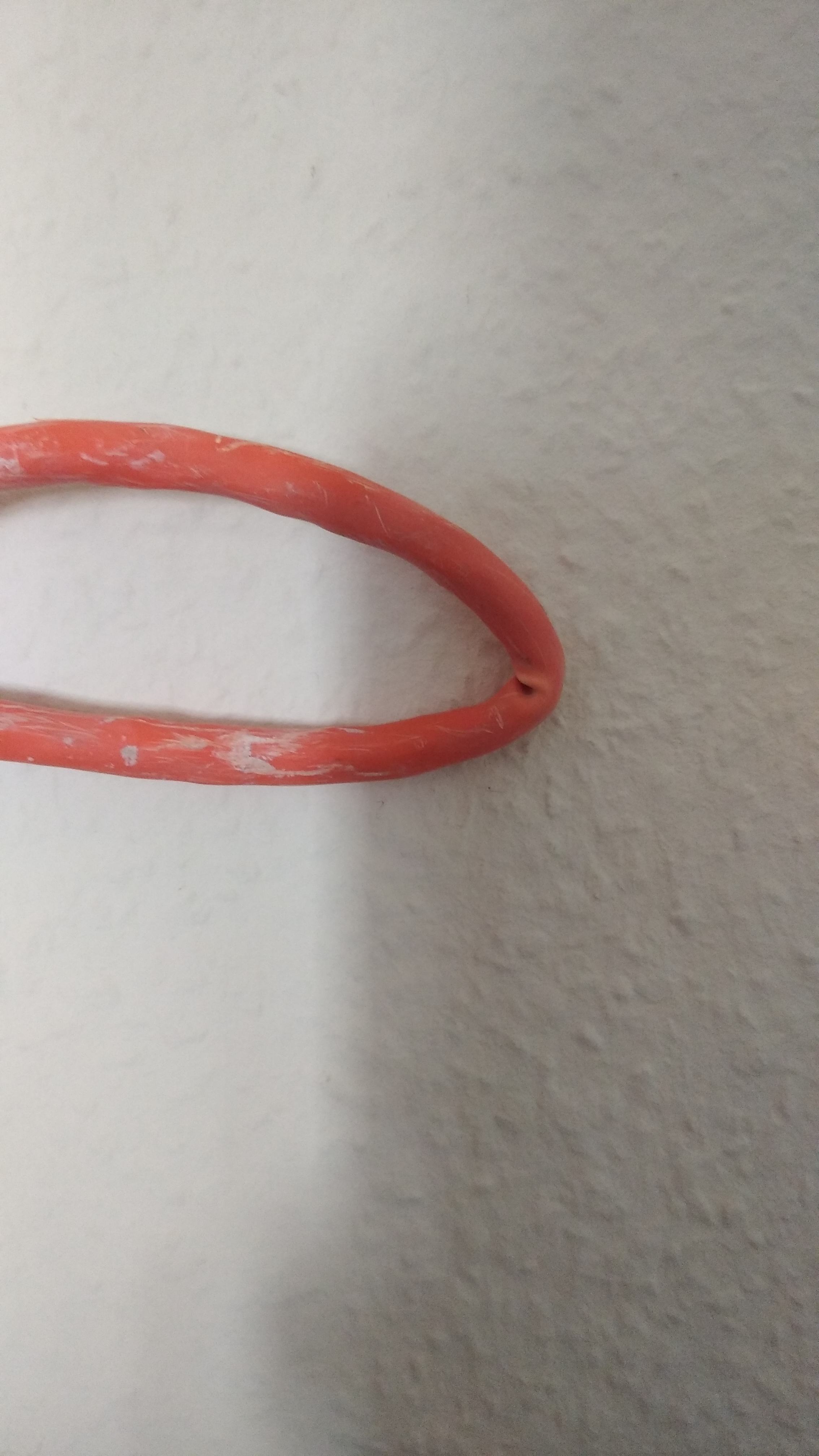

Muss man sich Gedanken machen, wenn ein CAT 7 Verlegekabel kurzzeitig einen extremen Knick hatte oder ist das relativ unproblematisch?
Ich hab es halt durch ein Loch gezogen und es sich davor verklemmt. Nachdem ich dann nicht weiter ziehen konnte, habe ich von der anderen Seite gesehen, dass der Knick dafür verantwortlich war.
Genauso einen weißlich verfärbten Knick hatte ich auch. Hat trotzdem problemlos über Jahre funktioniert.
@Körperklaus
definiere extremen Knick - Kupferadern sind doch sehr biegsam und brechen nicht so schnell, wenn dann muss man sie schon sehr mutwillig auf extrem spitze Winkel bringen und dann im Knick auch noch ordentlich drücken ...
Meine Verlegekabel haben trotz großzügiger Biegeradien diese typischen weißen Stellen am Außenmantel und funktionieren tadellos.
