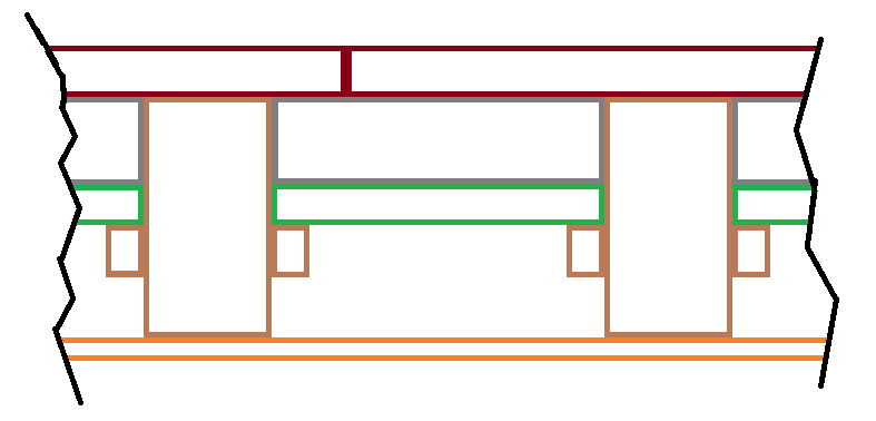

Ich bin aktuell am Überlegen, wie ich unsere obere Geschossdecke "sinnvoll" dämme. Aktuell plane ich eigentlich nur Steico Top platten auf die obere Geschossdecke zu werfen, ohne Dampfbremse und allem, Hauptsache "es liegt drauf". 100% Effizient wäre das aus meiner Sicht nicht, dafür aber "besser als nichts". Habt Ihr da Meinungen / Erfahrungen zu? Professionelle Hilfe werden wir uns vorher zum Bewerten dennoch ranholen.
Und ja, das Thema hatten wir schonmal. Ich brauche jetzt gerade nur ein "Lass nochmal drüber reden" :bigok:
(Skizze nicht Maßstabsgetreu)
Grau: Leichtbetonblock
Orange: Rigipsdecke
Braun: Dachbalken + Lattung
Grün: Holzplatten (mit ~1-2cm abstand) auf denen die Leichtbetonblöcke aufliegen.
Kirschrot: Steico Top
Orange: Rigipsdecke
Ist der Raum darüber ungedämmt?
Zwischendecken im Altbau zu Dämmen ist schwierig, da Sie oft Atmungsaktiv gehalten werden sollten um Schimmel zu vermeiden.
Oft Dämmt man lieber Außenwände und das Dach.
Was erhoffst du dir davon?
Es ist rechts hinten noch ein Altbestand,deswegen die Ecke. Ist ja Renovierung, deswegen sind, auch wegen den Förderungen, gewisse Dinge vorgegen. Darf ja nur 50% geändert werden.
